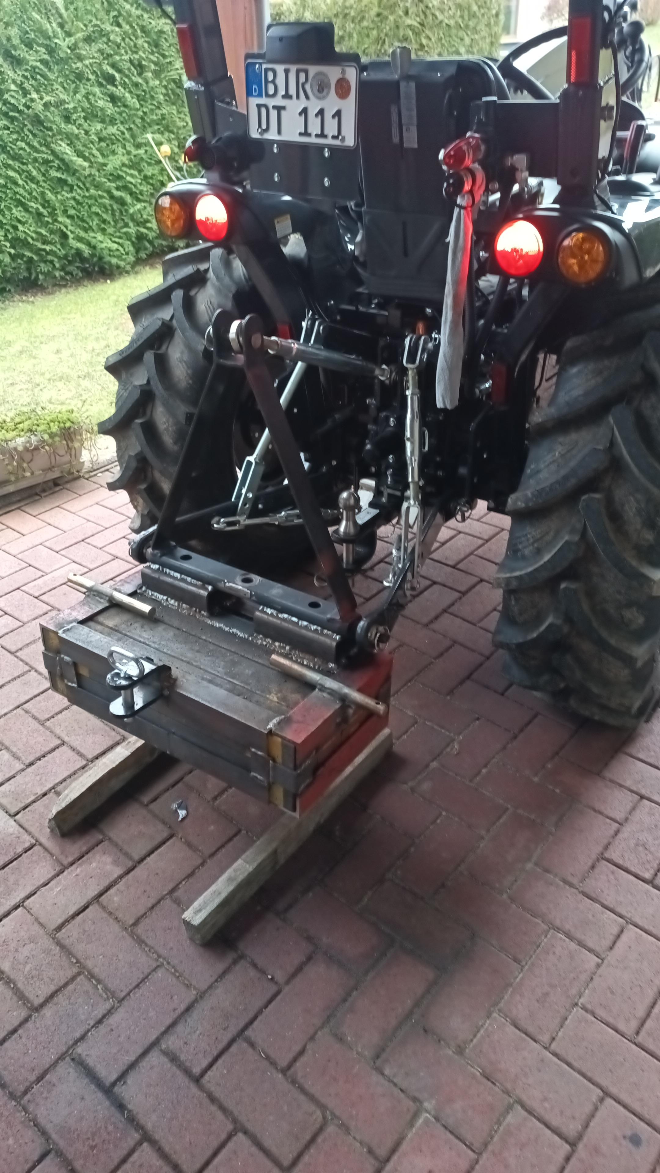

Hier mal Fotos wie ich das mit dem Heckgewicht gelöst habe.
Vorteil ist definiv, dass der Anhänger mit Zugmaul auch mitgenommen werden kann.
Das ganze wiegt in etwas 270-300kg

26. Oktober 2020 um 20:55 Uhr #8107Was schafft dann euer Frontlader ca. zu heben? Was schafft er ohne Gewicht?
26. Oktober 2020 um 21:43 Uhr #8108Grundsätzlich das gleiche Gewicht mit oder ohne Heckgewicht, der Frontlader weiß ja nicht, dass das Heckgewicht da ist. Aber: Ohne Heckgewicht fällt der Traktor fast um wenn man etwas Schwereres heb. Und die Vorderachse mag das auch nicht leiden.
Ohne Heckgewicht würde ich max. 100kg heben.
Mit Heckgewicht alles was die Hydraulik hergibt. Denke hebt dann noch etwa 400kg wenn meine selbstgebaute Palettengabel montiert ist. Mit Schaufel 350kg, da diese deutlich schwerer ist.
<p style=”text-align: left;”>Früher hatte ich immer den Mulcher mit 270kg als Heckgewicht, das ist zum Teil aber unpraktisch wenn ich mit Hänger irgendwo etwas laden wollte. Und der Mulcher sitzt nicht mittig, was man dann auch merkt wenn die Last die man heben will auch nicht mittig zu greifen ist.</p>26. Oktober 2020 um 22:09 Uhr #8111Anonym
InaktivNeuling<p style=”text-align: left;”>Mein 2500L soll laut Schild am FL 400kg heben können. Ab 150kg soll mit Heckgwicht von 300kg gehoben werden. Mein flaches Gewicht steht weit nach hinten über. Dadurch wirkt der entlastende Hebel über die Hinterachse noch besser auf den FL. Wichtig ist mir, dass das Heck nicht abhebt. Dann addiert sich zum gehobenen Gewicht noch die ~880kg des gesamten Schlepper (plus ggf Heckgewicht) komplett auf die Vorderachse. Das kann die auf Dauer nicht wirklich vertragen. Vom Bremsen, Vortrieb, Traktion und Kippen mal abgesehen. Mit meiner selbstgebauten Palettengabel konnte ich eine Palette Dachziegel locker heben und sehr langsam fahren. Heu-/Strohballen und Gitterboxen mit Holz problemlos. Beim 1m³ Komposthaufen ging die Fronthydraulik in den Bypass bzw ins Überlastventil. Demnach geht 600-700kg gerade noch so. Ohne Senkdrossel gehen solche Lasten aber auch nicht wirklich kontrolliert sondern schlagartig zu Boden. Das Schild am FL gibt aber definitiv Antwort, mit welchen Lasten der FL sicher betrieben werden kann.</p>

wollte auch mal mein selbst gebautes Heckgewicht zeigen. Hatte es mal maßgenau für einen größeren Deutz hergestellt, um es auch auf der Straße bei Anhängerbetrieb mitzuführen. So ließ sich auch die Auflaufbremse des 8to. Kippers perfekt betreiben. Außerdem läßt es sich immer schnell anhängen, das Zugmaul bleibt frei und bei Bedarf kann man es auch als Planierschild nutzen.
Erst dachte ich es wäre zu gr0ß und schwer für den Branson, aber das war ein Irrtum. Passt perfekt. Ich tippe auf ca. 450kg Beton und 50kg Baustahl.
Ohne Heckgewicht betreibe ich den Frontlader eigentlich nie. So steht der Schlepper immer fest mit allen vieren am Boden, entlastet die Vorderachse und die Lenkung.

15. Mai 2021 um 18:13 Uhr #11999Hallo,
ich habe das mit dem Heckgewicht so an meinem 2500 gelöst. Rahmen aus Holz erstellt, Beton und Eisen rein. Gewicht so ca. 100Kg.Gewicht kann bei bedarf noch mit Hantelscheiben erhöht werden.
Auf die Stange werden dann die Hantelscheiben gelegt und mit dem Oberlenker stabilisiert.
Das ganze wird wenn es richtig fest ist noch schwarz gestrichen.
Zusätzlich habe ich noch Radgewichte montiert.
Gruß Carsten

Mein Gewicht ist 120x40x21 cm
Die Gewindestangen könnten eine Nummer stärker sein, hab mir die aktuell verbogen, als ich mal hängen geblieben bin. (bei mir M16)
Die Gewindestangen hab ich außerhalb der Mitte angebracht, damit kann ich das Gewicht näher oder ferner vom Traktor aufnehmen… einfach umdrehen.
Die Ackerschiene sollte eine sein die sich nicht verdrehen kann.
Das Ganze hat halt den Charm das Gewicht und Anhänger zusammen möglich ist, dann hängt das Gewicht zwar recht weit unten, aber es reicht. Deswegen muss es auch sehr flach sein!
Grüße, Mad-Espero
27. Januar 2022 um 15:10 Uhr #14295Hab mich an deinen Vorschlag gehalten und 1ß Gewindestangen genommen und ja das Heckgewicht hängt dann dicht übern Grund,
aber es reicht für die Strasse locker aus und im Wald eigentlich auch und dort ist der Boden weich, wenn es dann mal den Boden berührt.
Danke für deine Tipps hier im Forum.

Ich fahr damit in den Wald mit Anhänger und dann kommt der normalerweise abgehangen, Gewicht ganz hoch und dann wird mit Frontlader beladen… Auf Waldwegen war es nie ein Problem. Hängengeblieben bin ich nur mal bei mir auf dem Hof als ich vergessen hab es hoch zu machen und bin so losgefahren… Dummheit muss bestraft werden.19. Februar 2022 um 00:40 Uhr #14408Hallo Mad-Espero, ja beim Starten und losfahren hab ich inzwischen auch schon mal vergessen das Hechgewicht hochzufahren.
Und sonst klar im Wald das Heckgewicht hoch und ich hebe mit dem Frontlader ganz andere Gewichte als ohne. Es ist ein starker Unterschied. Ich kann es nicht bemessen, bin aber erstaunt was jetzt geht. Ich hab an meinem Frontlader ein Ballenspieß und den kann ich jetzt vollpacken mit 135 cm langen Baumstämmen und ab damit zurück zum Hänger, kein Problem. Oder einen Stamm hinterherziehen, die Räder hinten drehen bei weitem nicht mehr so schnell durch. Ich habe mein Hechgewicht etwas breiter gemacht als in deinen Angaben und daher weiß ich nicht was es wiegt. Aber bisher nur gute Erfahrungen mit diesem Heckgewichtsvorschlag von Dir. Auf dem Bild siehst du auch meinen alten Hänger und vorne auf dem Frontlader in der Kiste ist das ganze Forstgerätezeug (Kettensäge etc). Das gelbe Teil ist um Stämme aus dem Wald zu ziehen ohne dabei den Boden zu sehr zu verletzen.
