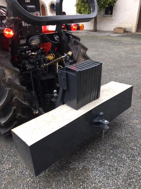

      Hier mal mein entworfenes Heckgewicht mit Kombikupplung (Kugelkopf/Zugmaul) pass. für Kat I mit Schnellkuppler.
      Gewicht 330 kg – erweiterbar mit Zusatzgewichten auf 500 kg.

        Hallo, wie hast du das alles so gebaut? Auf den Bildern kann man ja nicht sehr viel sehen.

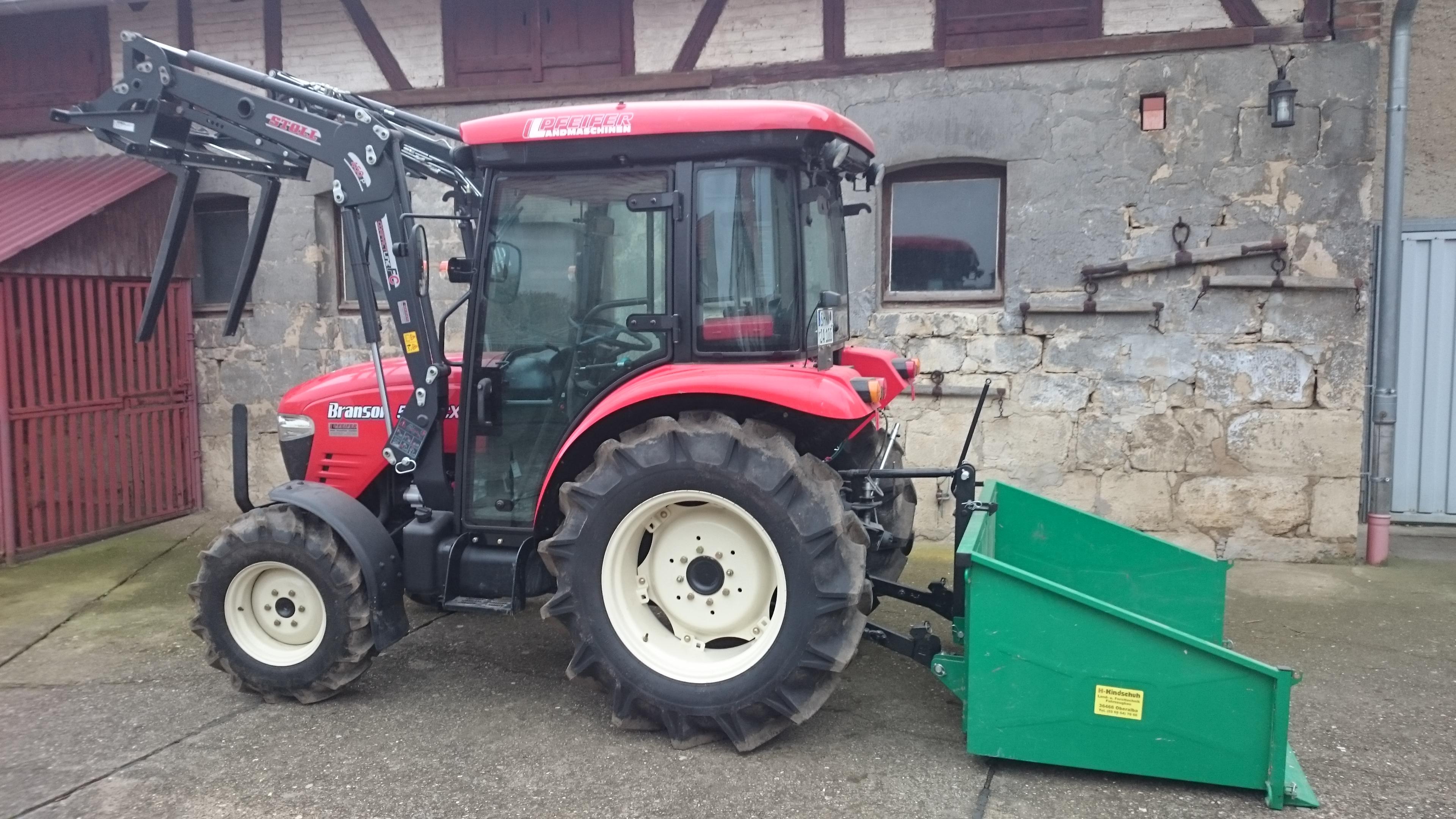

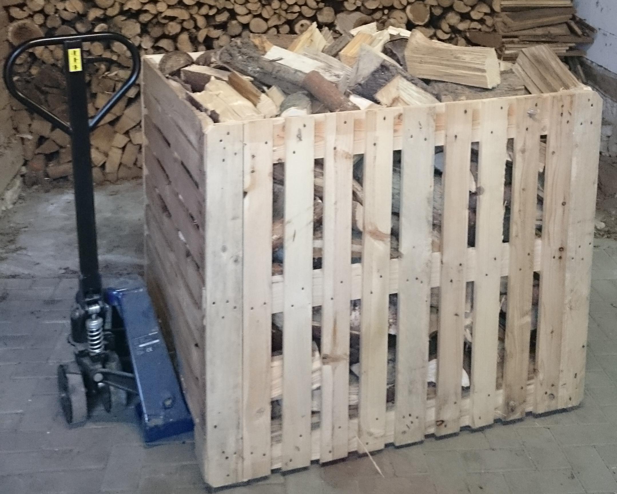

            extra Gewichte am Heck sind auch bei mir ein Muss, da ich meinen 5025 sehr oft zum Paletten stapeln nehme. Ich hänge da immer meinen Heckcontainer an und stelle eine Holz gefüllte Box drauf, da komme ich auf ein Gegengewicht von etwa 700kg

            andreasbenno
              welchen Heckcontainer hast du auf Deinen 5025er dran? Bin noch auf der Suche. Sollte auch zum Schneeräumen geeignet sein und hoch auskippbar wäre sicher nicht schlecht denke ich.
              Welche Erfahrungen habt Ihr? Sollte er noch hydraulisch abkippbar sein? (hauptsächlich zum Schneeräumen)

                @markusl
                Mein Metallbauer hat mir eine Art Koppeldreieck mit Halter für die Zusatzgewichte angefertigt, die ich bei Bedarf noch einhängen kann. Am Dreieck ist eine Verstrebung für das Zugmaul angebracht. Auf der Verstrebung und am Dreieck ist eine 1,50m breite Blechkiste befestigt, welche ich mit Beton gefüllt habe. Zum Schluss habe ich alles noch in “Branson-grau” mit Erbedol Schlepperlack lackiert. Durch die breite Bauform kippt der F bei Frontladerarbeiten nicht so schnell am Hang und fährt sich wesentlich sicherer.

                eierkuchen70
                  meinen Heckcontainer habe ich mal bei Ebay gekauft, schau mal hier, das ist so einer,
                  https://www.ebay.de/itm/TRAKTOR-SCHLEPPER-HECKCONTAINER-TRANSPORTMULDE-160CM-NEU/181137439831?hash=item2a2ca1fc57:g:9Q8AAOSwzJ5XdrlM
                  Mit angebauter Schaufel am Frondlader als Gegengewicht, lässt sich der Container mit etwa 1,5 Raummeter Holz beladen, hierbei hat er mit dem Anheben keine Probleme.
