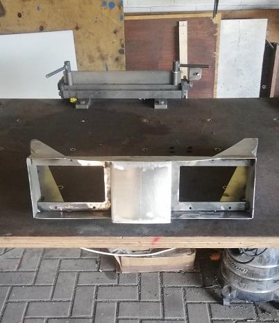

          #17902

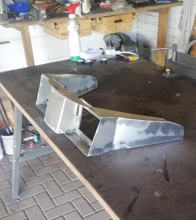

            der Rohbau steht
            Noch ein wenig schleifen. Dann grundieren und lackieren.

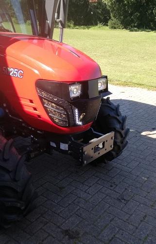

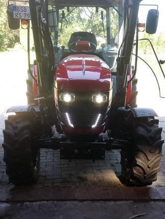

              nu ist es fertig
              Tagfahrlicht….. es musste einfach sein 😊

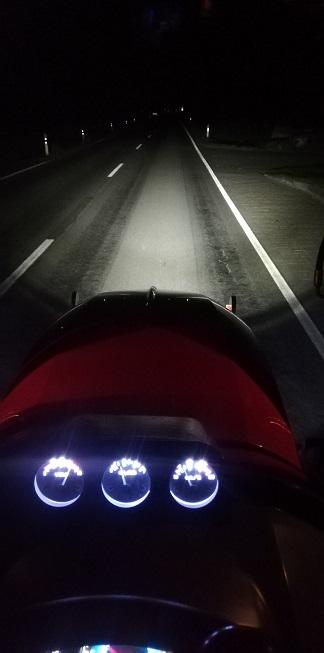

              Das Fernlicht ist brutal hell.
              Freu mich schon wenn es dann mal so ab 18.00 Uhr dunkel ist um zu sehen wie es sich auf der Straße macht.
              Wenn ich das jetzt um 22.00 Uhr probiere rufen die Nachbarn die Menschen an, die die Jacken hinten verknoten 🤣

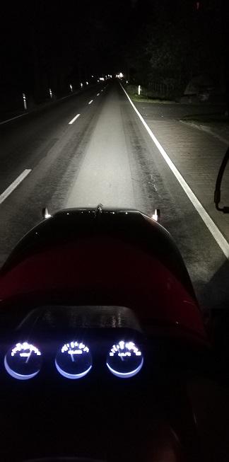

                  #17914

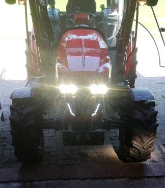

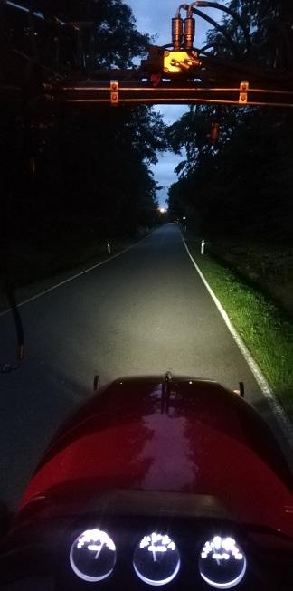

                    ich habe es dann doch schon getan. Lampentest
                    noch nicht ganz dunkel
                    noch nicht ganz dunkel draußen. Aber gleich:
                    Super Licht
