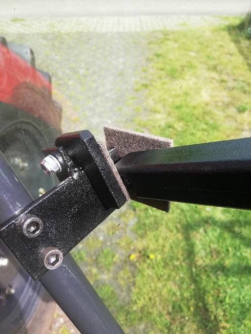

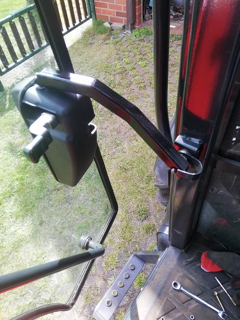

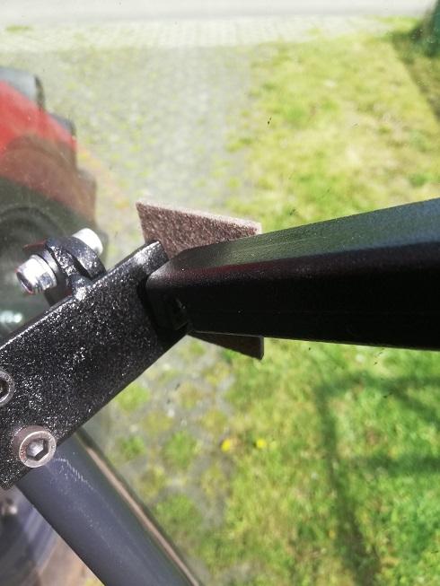

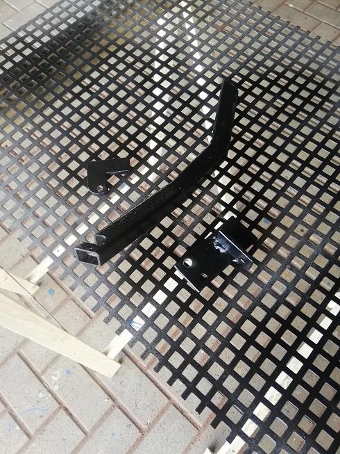

      Können diese Teile aus Stahl elektrische Energie einsparen???
      Ja, das können sie durchaus.
      Wenn man sie richtig montiert 🙂. Und zwar dort:
      Am Schloss der Fahrertür.
      Verriegelung zu damit nichts wackelt wenn es nicht benutzt wird.
      Verriegelung nach hinten. und dann…..
      Einhaken in die Schlossfalle vom Türschloss.
      Somit kann die Tür während der Fahrt offen gelassen werden. Zumindest einen Spalt. Aber der ist so groß das man bei geöffneter Heckklappe so richtig Wind in die Bude bekommt. Keine Lüftung. Keine Klima. Kein Stromverbrauch.
      Ich bin zur Probe mal so richtig durch die Pampa gefahren. Da passiert nichts. Die Verriegelung hebelt nicht aus. Die Tür verwindet sich nicht weil sie ja quasi am originalen Punkt gehalten wird.
      Ich freu mich jetzt schon auf das nächste Mal mulchen 🥲.
      Wenig Arbeit, viel Nutzen. Lohnt es nachzubauen.
