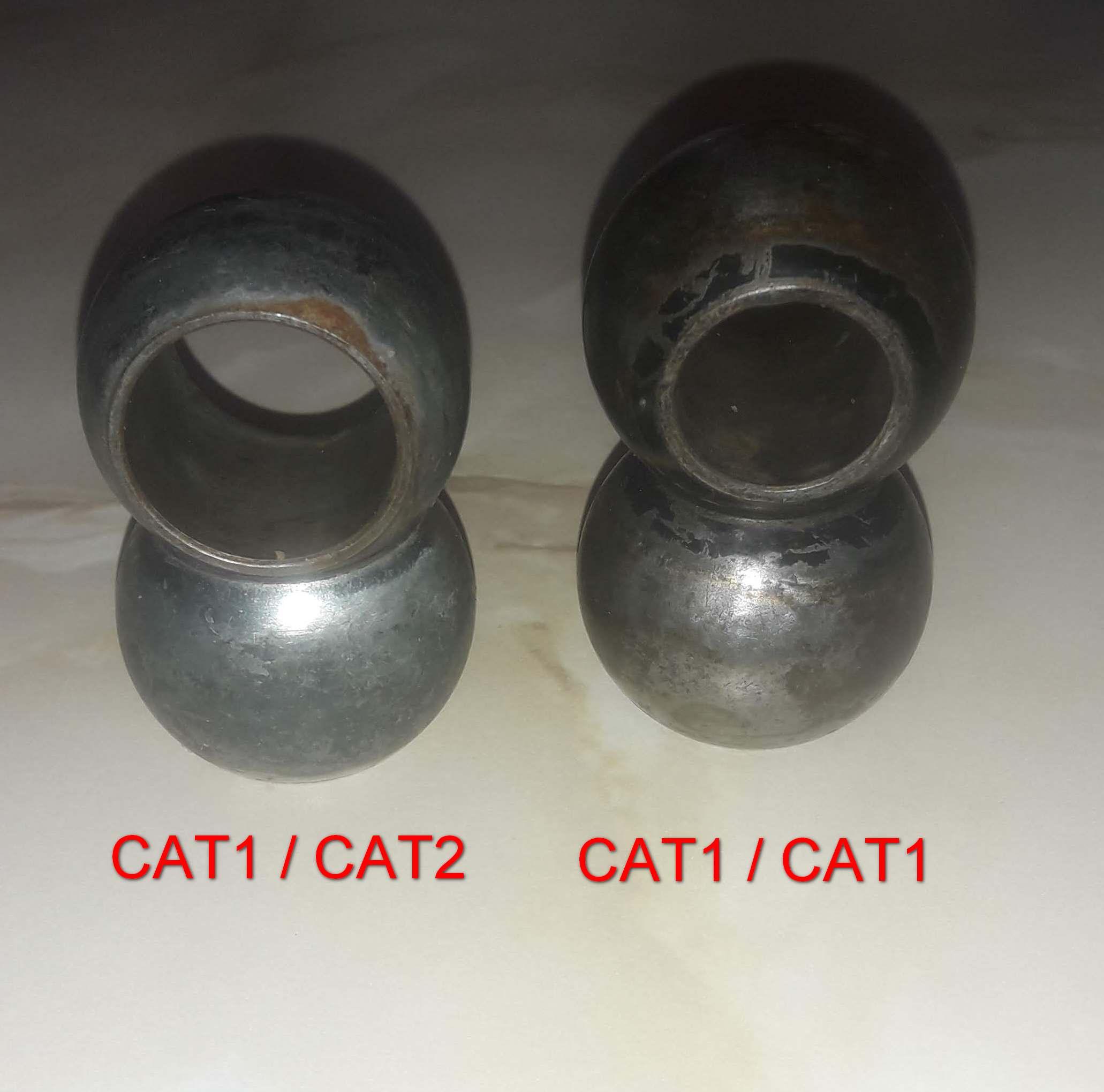

                      Ich richtete die unteren Haken aus, indem ich die oberen Stifte durch längere ersetzte
                      die Gabeln der Oberarme sind noch unbeschädigt
                      Igor
                      #14579
                      Igor
                        Ich habe es geschafft, CAT1-Kugeln mit einem CAT2-Loch zu bekommen, sodass eine Umrüstung auf CAT2-Haken nicht erforderlich ist
                        #16188
                          Moin Igor, das ist ja prima. Wo hast du sie her wenn ich fragen darf?
                          #16189
                          Igor
                            Hallo Ralf
                            Ich konnte es nirgendwo finden
                            Am Ende kaufte ich in einer Privatanzeige
                            https://stroje.bazos.sk/inzerat/143859233/predam-hak-rychloupinak-do-ramien-hydrauliky-trojbodu.php
                            Sie sind auf dem dritten Foto links
