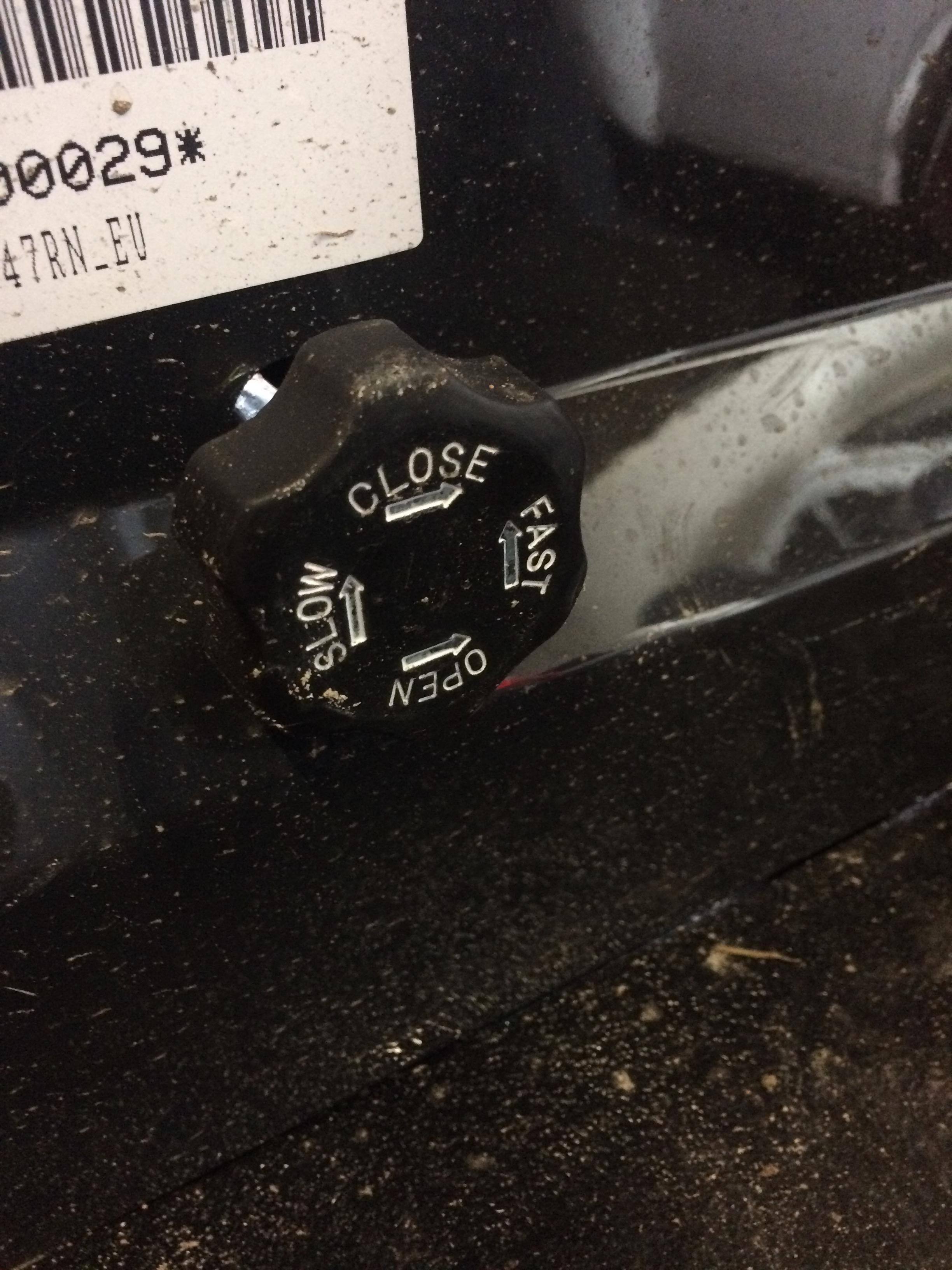

      Hallo zusammen!
      Ich habe folgenden Frage zu meinem F47 die mir auch die Bedienungsanleitung nicht beantworten konnte:
      Unter dem Fahrersitz befindet sich der auf dem Bild gezeigte Drehknopf, kann mir jemand sagen welche Funktion dieser hat und was die unterschiedlichen Positionen bewirken?
      Vielen Dank für Eure Hilfe.
      #3213
      Mechanist
        das ist die Senkdrossel des Heckkrafthebers. Wenn du sie in Richtung zu drehst, senkt sich die Hydraulik langsamer ab. Du kannst sie damit auch ganz sperren.
