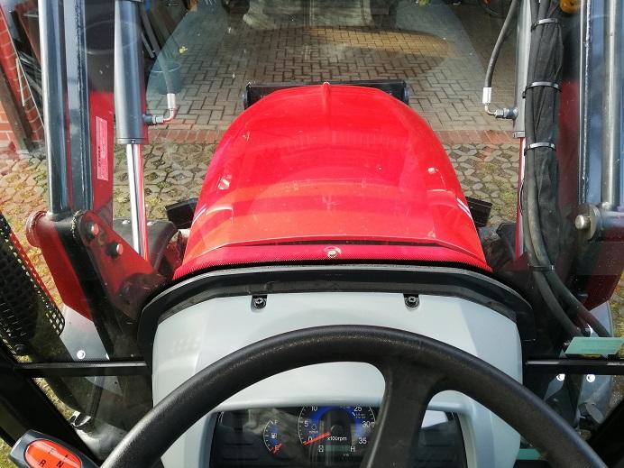

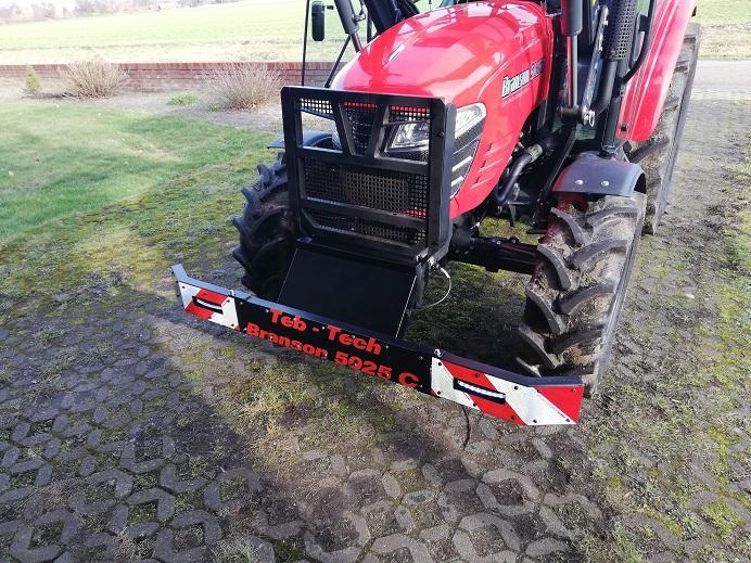

        So, hat etwas gedauert aber nun ist es vollbracht. Also mir gefällt es.
        Ich kann die Ecken vom Bumper gut aus der Kabine erkennen. Ich denke mal das ich nicht anecken werde

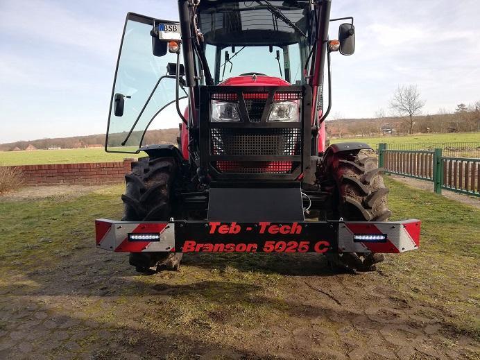

        #11120
          Respekt! Der Bumper sieht sehr professionell aus.
          #11124
            Hallo Rüdiger,
            danke dir. Hat Spaß gemacht mal wieder was zu bauen. Leider muss ich nochmal nachlackieren wenn es wärmer ist. Aber das ist ja nur Kosmetik.
            Und jetzt ist Zeit für ein neues Projekt.
            Eine Wiesenschleppe soll es werden.
            #11130

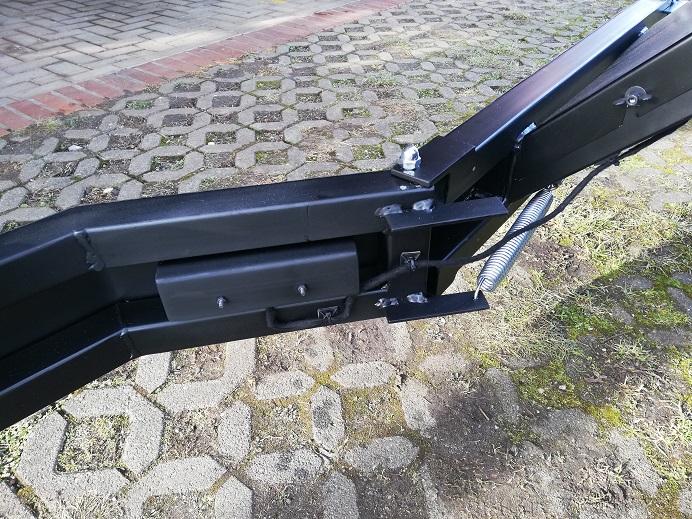

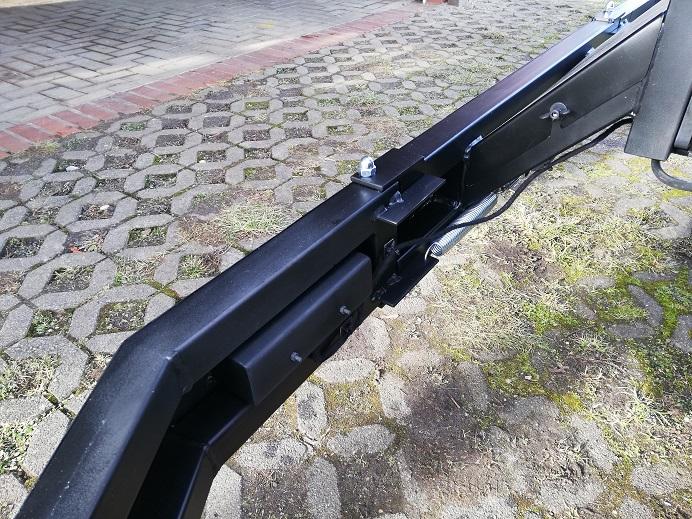

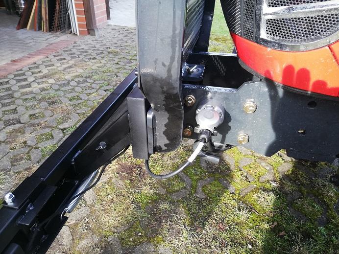

              tolle Arbeit Ralf! Sieht sehr schön und gut gemacht.
              Nette Idee mit den klappbaren Flügeln, um eine versehentliche Beschädigung zu verhindern.
              Grüße, Pedro.
              #11135
                Hallo Ralf, Hut ab ist super geworden!!! Toll gemacht. Sogar meinen Einwand hast du mit integriert!!
                Viele Grüße Sepp
                #11136
                  Danke Pedro und Sepp.
                  Ja Sepp, ich habe mir deinen Einwand zu Herzen genommen. Ist ja nicht von der Hand zu weisen. Also habe ich meine Konstruktion nachgebessert. Wenn das Forum nicht da wäre dann wäre ich darauf nie gekommen.
                  PS: den Aufkleber vorne mit dem Branson Schriftzug musste ich mir einfach gönnen 😂😂😂. Ich fand das macht die Sache rund🤷‍♂️😉
