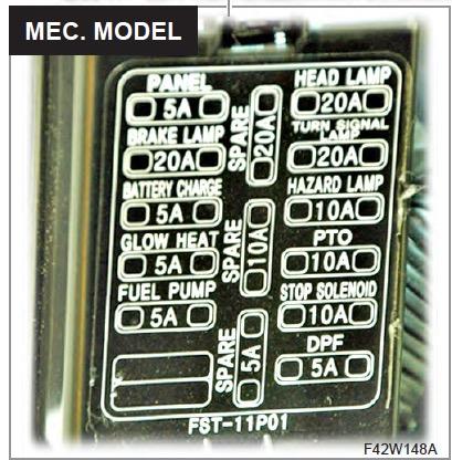

      heute ist bei meinem F 36 Rn der Blinker ausgefallen. Ich dachte, es kann eigentlich keine große Sache sein und habe als erstes die Sicherung (20A, zweite rechts oben)  geprüft, die aber  i.O. war.
      Danach habe ich die Spannung am Blinkerschalter geprüft; was aber auch i.O war. Durch Zufall habe ich bemerkt, dass die Hupe auch nicht mehr funktionierte. Da ich einen Zusammenhang vermutete, habe ich mir im Handtuch den Stromlaufplan angesehen.
      Tatsächlich gibt es eine zusätzliche Steuersicherung (10A) zur Blinker Einheit:
      Es handelt sich dabei um die dritte Sicherung von oben rechts mit der Bezeichnung “Hazard Lamp”. Diese war dann auch tatsächlich defekt. Nachdem ich Sicherung getauscht hatte, funktionierten  Blinker und Hupe  wieder.
      Lt. Stromlaufplan hängt die Hupe aber gar nicht an der Sicherung 🤔
      Egal, Hauptsache es funktioniert wieder.
      Ich finde die Beschriftung allerdings sehr irreführend und das Ganze hat mich einiges an Zeit gekostet.😬  Auch hat nicht ein jeder ein Werkstatthanduch parat (Ich hatte eines Dank des Forums) 😄
      Zukünftig werde ich bei einem elektrischen Defekt erst einmal alle Sicherungen prüfen, bevor ich mit der Fehlersuche beginne. 🤔

            Frohe Ostern! Die “Hazard Lamp” ist die Sicherung für die Warnblinkanlage. Die fliegt übrigens auch raus, wenn an einem Anhänger der Blinker defekt ist. War bei mir so. Habs auch nur durch Zufall gesehen, weil ich alle Sicherungen durch gegangen bin. Gruß Markus

              wieder etwas dazu gelernt. Ich hatte als “Hazard Lama” eine gelbe Rundumleuchte angesehen.
              Vermutlich lag der Sicherungsdefekt am Anhänger.
