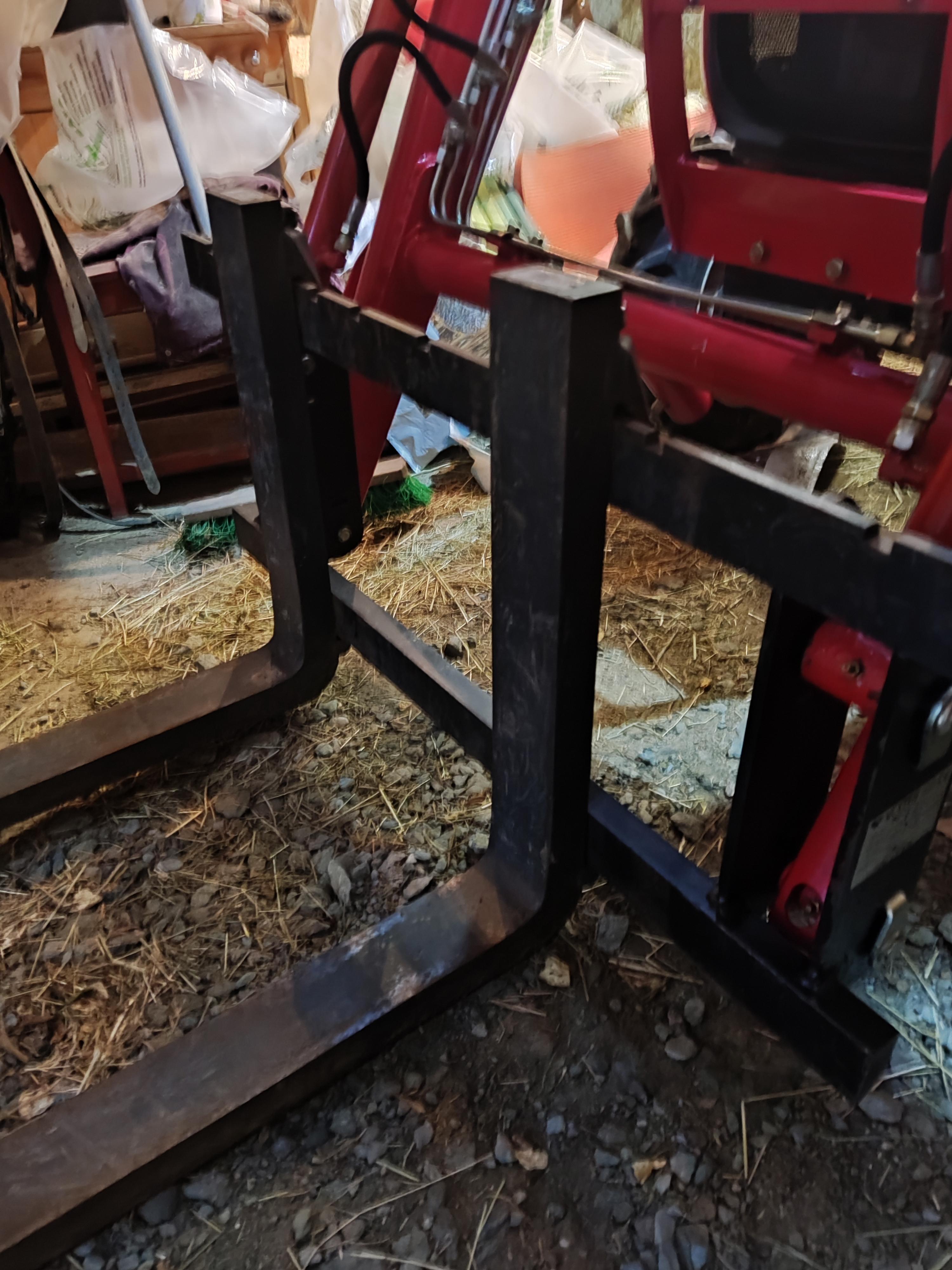

      Moin zusammen,
      ich bin seit kurzem Besitzer eines 2500H mit BL00 Frontlader. Leider war nur die Schaufel und eine Palettengabel dabei. Ich benötige allerdings eine Ballengabel (das ist der Hauptgrund für die Anschaffung). Jetzt hab ich bei einem Vertriebspartner von Branson nachgefragt und habe als Antwort bekommen, dass er mir bei diesem Frontlader nicht weiter helfen kann. Gibt es aktuell keine Ballengabel für den BL09 zu kaufen? Gibt es evtl. einen Anbaurahmen für Euro Anbaugeräte? (Ich bin nicht gut genug im schweißen um so etwas selbst zu basteln. Mache ich aus Sicherheitsgründen auch eher ungern).
      Vielleicht hat von euch jemand einen Tipp wo ich eine passende Ballengabel her bekomme, bzw einen Anbaurahmen für Euro Anbaugeräte?
      Vielen Dank!
      Viele Grüße Daniel

        was hast du für eine Palletengabel? Ist die klappbar und hat der Rahmen Löcher für Zinken?
        Alex

          DanielS
            Mitglied
            Leider ohne Löcher.

              Ja, so etwas Stelle ich mir vor. Dafür bräuchte ich aber die Euro Aufnahme die der Frontlader nicht hat.

                hat er eine skid steer Aufnahme? Da gibt es Adapter zu kaufen. Leider nicht billig und gibt ja auch extra Gewicht.

                      folgende Empfehlung meinerseits, ich habe dieses Thema an meinem BL 05 Frontlader ja auch:
                      Ich würde unten in den Rahmen der Palettengabel Hülsen einschweißen, in die man dann Gabelzinken einsetzen kann. Die Hülsen kosten circa zehn Euro das Stück. Plus vernünftige Zinken bist du dann vielleicht bei circa 150 €.
                      Alternativ gibt es auch Zinkenträger, die du in die Palettengabel einhängen kannst. Da landest du am Ende aber bei eher 500€ .
