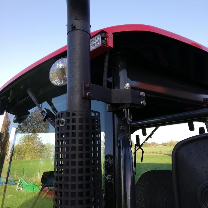

                  Heute habe ich mich auch mal an meinen Auspuff vom 5025 gewagt.
                  Jetzt gehen die Abgase schön nach oben weg.
                  #15113
                    Moin Sepp,
                    eine sehr interessante Verlegung. Ich denke die Gummischalen werden das nicht überleben. Das Abgasrohr wird dann doch recht warm.
                    #15115

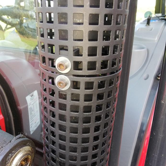

                      war für mich die einfachste Lösung. Musste nichts Schweißen und biegen. Alles mit 42er Edelstahlrohr und Formteile, passt genau auf das originale Abgasrohr. Das die Schellen eventuell nicht halten habe ich mir auch schon gedacht, dann ersetze ich die Gummi einfach mit was hitzebeständigen.
                      #15116
                        Vielleicht ist es auch sinnvoll eine bewegliche Stelle einzubauen. Der Motor bewegt sich ja ein wenig, dein Abgasrohr ist aber relativ starr ausgeführt. Sämtliche Bewegungen könnten auf die Dichtung schlagen vom Abgaskrümmer. Es wurde deshalb schon von einigen, mich eingeschlossen, ein Gewebestück eingebaut das die Vibrationen auffängt. Funktioniert bei mir sehr gut. Sämtliche Befestigungsschrauben halten und am Abgaskrümmer sehe ich keinen schwarzen Rußfilm.

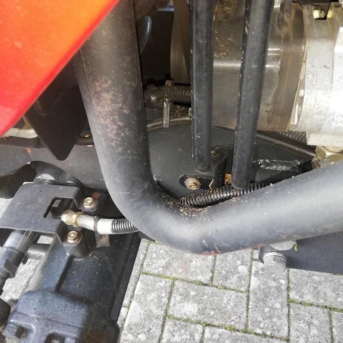

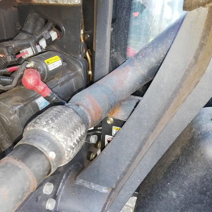

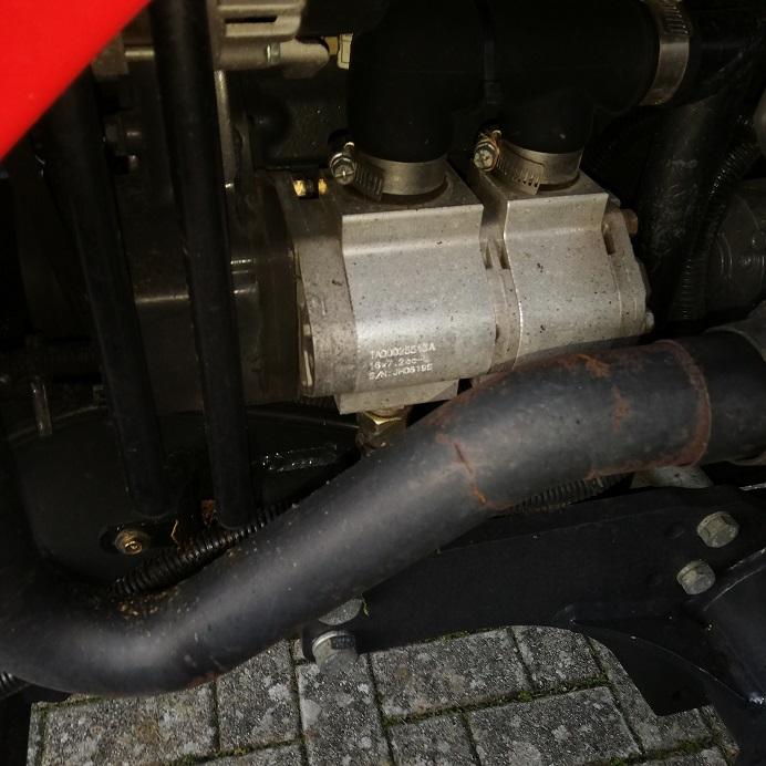

                                hier die Bilder:
                                Ich hoffe ich konnte helfen,
                                #16108
                                  wirkt es nur so, oder ist das Anlasserkabel sehr knapp am am Flexrohr?
                                  Ansonsten sehr gute Lösung 😀
