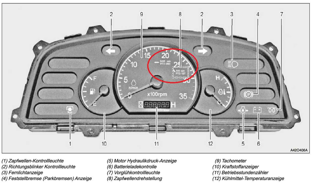

                      und warum steht beim f47 im Tacho 1 nd  540 bei ca. 2000 Umdrehungen und 2 nd 540 bei 2500 Umdrehungen?
                      #3125
                        Da steht bei ca. 1700-1800 U/min “540E PTO 2nd” (E für Eco, also die 780er) und bei 2500-2600 U/min “540 PTO 1st”
                        Der weiße Strich der dabei ist, in dem Feld sollte sich die Tachonadel befinden um den Umdrehungsbereich der Zapfwelle (plus/minus) zu haben.
                        Anbei noch mal das Bild.
                        #3126
                          So ist das gemeint, dass die Tachonadel im jeweiligen Bereich ist.
                          Wenn die Zapfwelle auf 540 eingestellt ist, dreht sie im blauen Bereich mit 540, beim grünen wären es nur ca. 390
                          Bei Einstellung auf 780 dreht sie im blauen Bereich mit 780 und im grünen mit 540 – hier allerdings mit weniger Leistung als wenn der Motor auf 2500 wäre, daher Eco und nicht gerade für Geräte mit hohem Leistungsbedarf geeignet.
