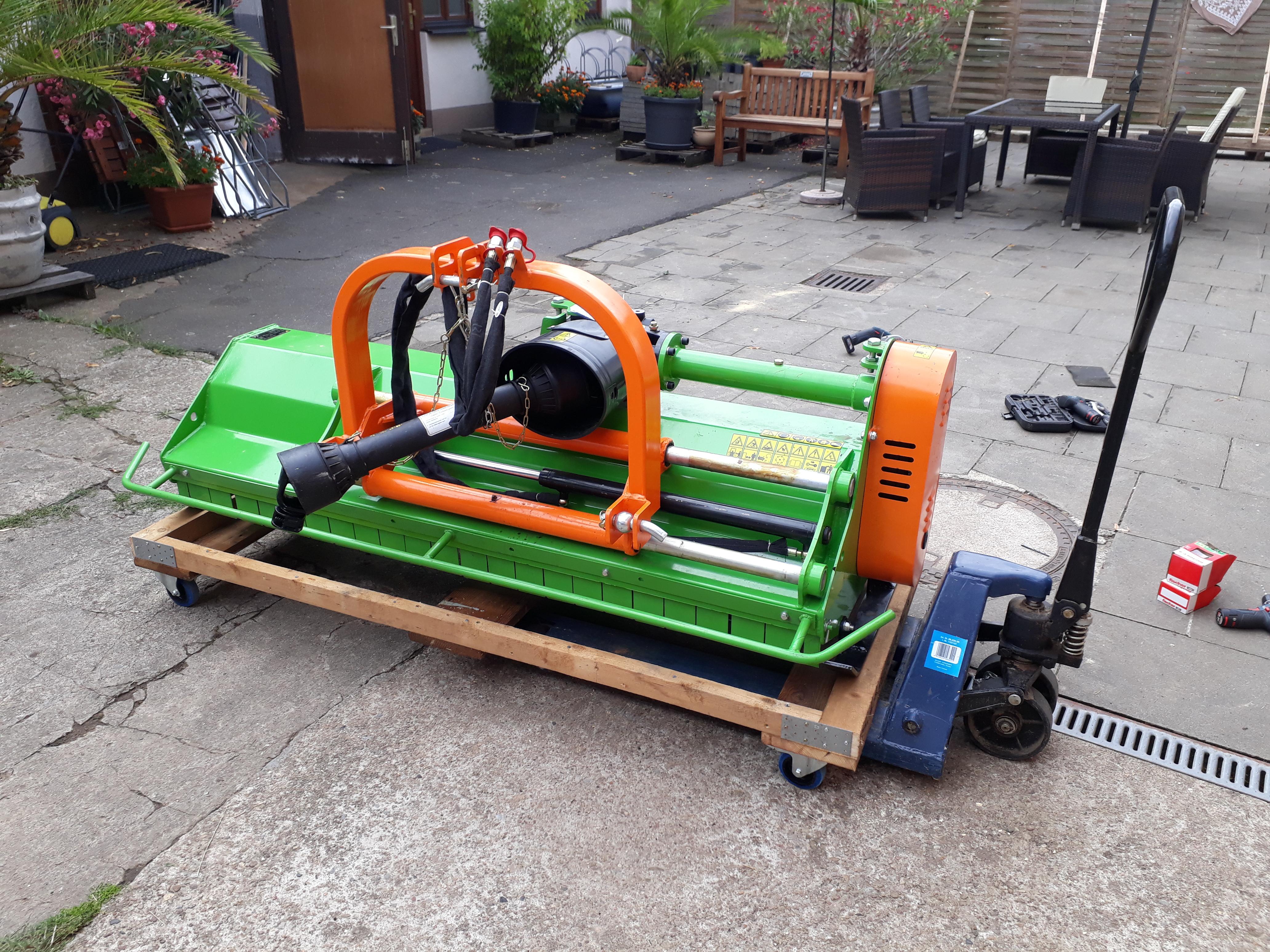

              Hier mit dem selbstgebauten Transport Gestell. Praktisch zum rangieren und auch beim anbauen

                    @in-stinkt
                    Dein Transport Gestell gefällt mir. Werde ich mir auch noch eines bauen. Sieht sehr praktisch aus .
                    #3035
                      Ich hab mir ja für alles so ein Gestell gebaut, selbst für Schaufel und Gabelträger. Sind generell sehr praktisch. Sind ja nur 4 Schwerlastrollen, paar Balken und Bretter, in 30 Minuten zusammengeschraubt und erleichtert ungemein.
