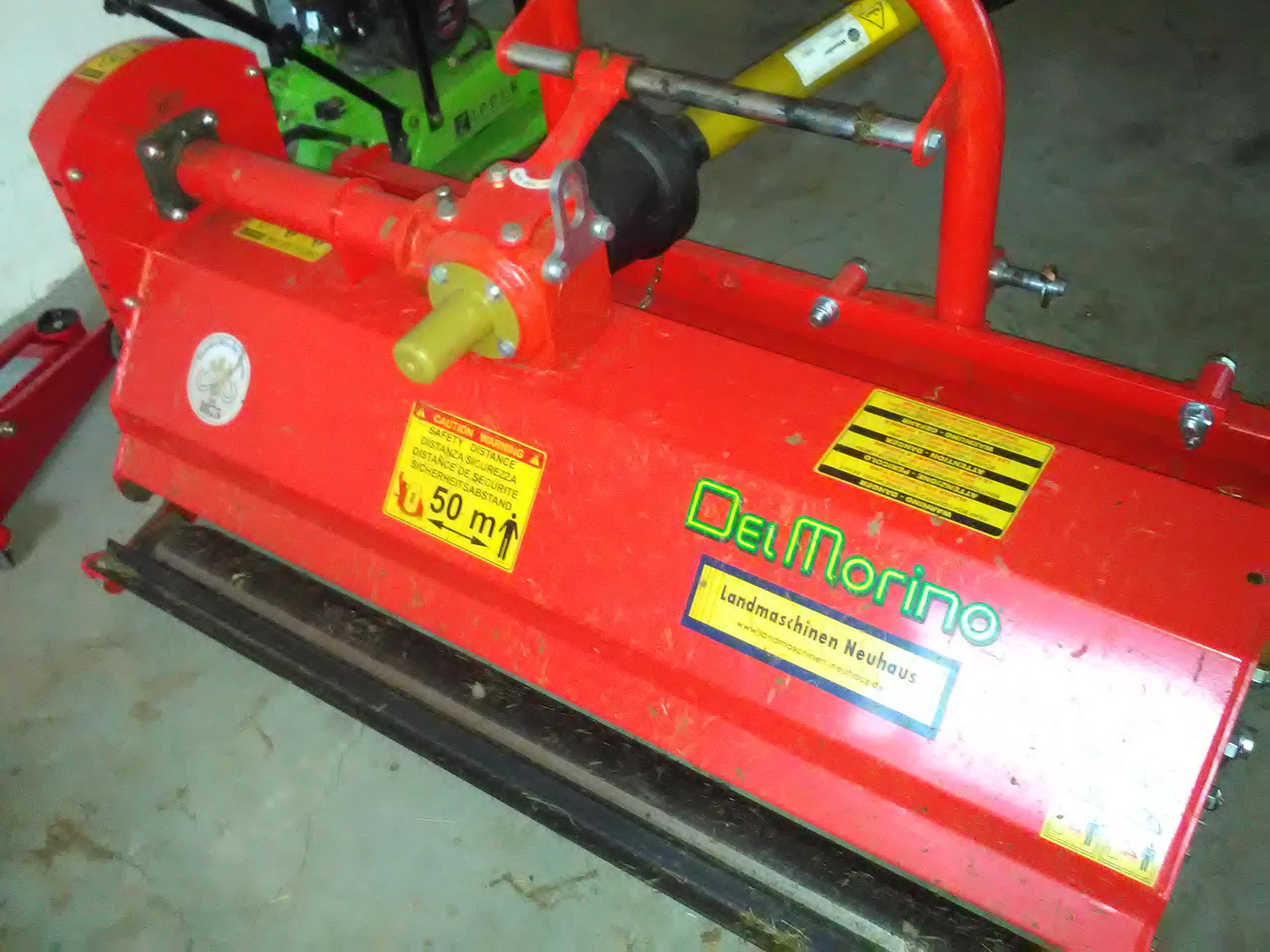

          Mein 2900 läuft vor Allem mit folgenden Geräten:
          Del Morino Centurion Hammerschlegelmulcher 135cm

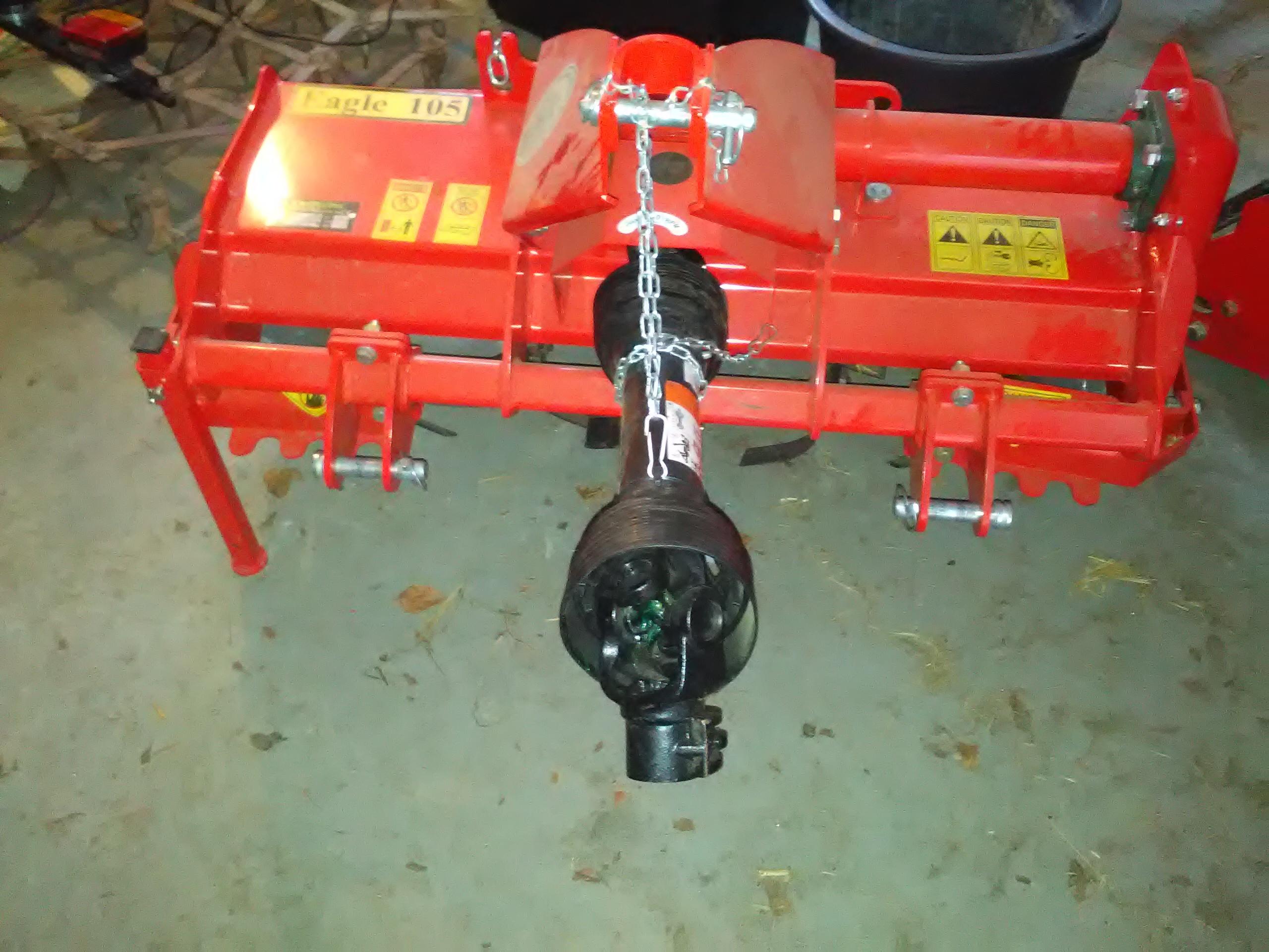

          Bodenfräse Del Morino Eagle 105cm

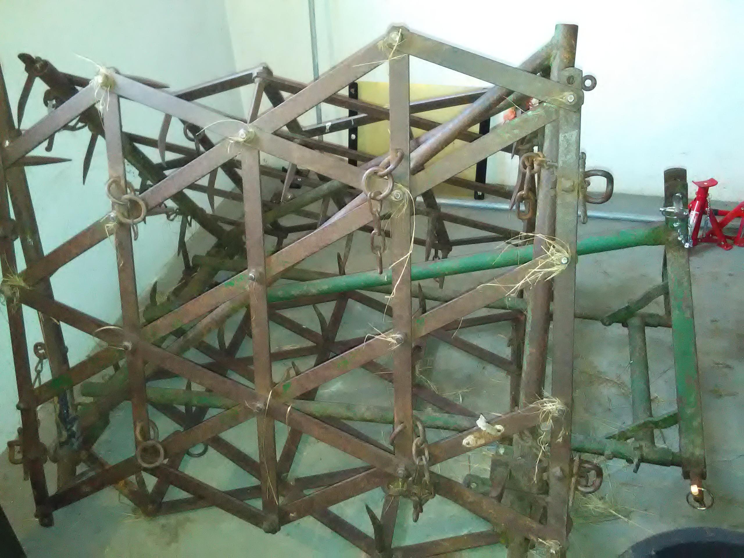

          Kleine Egge als Wiesenschleppe

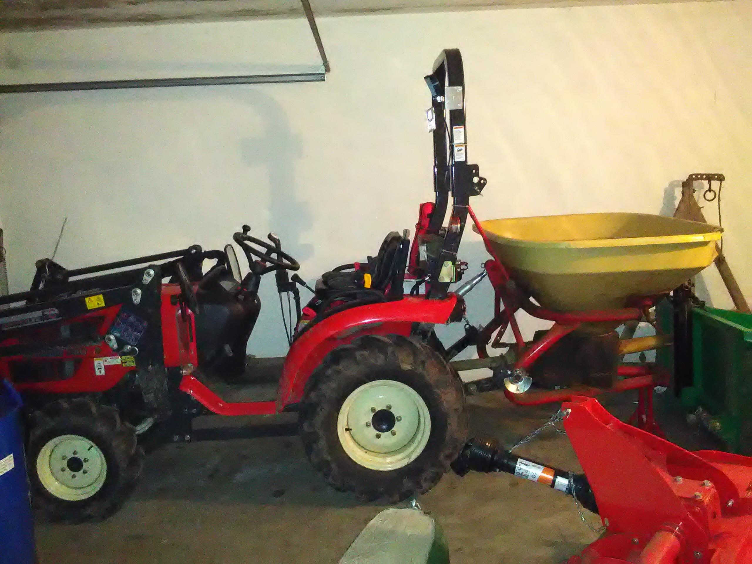

            zur Wiesennachsaat vom freundlichen Nachbarn ausgeliehen:
            Vicon P402 400Liter Pendelstreuer
            Passt Gewichts- und Leistungstechnisch gut zum 2900…
            Läuft auf der 540 Eco…

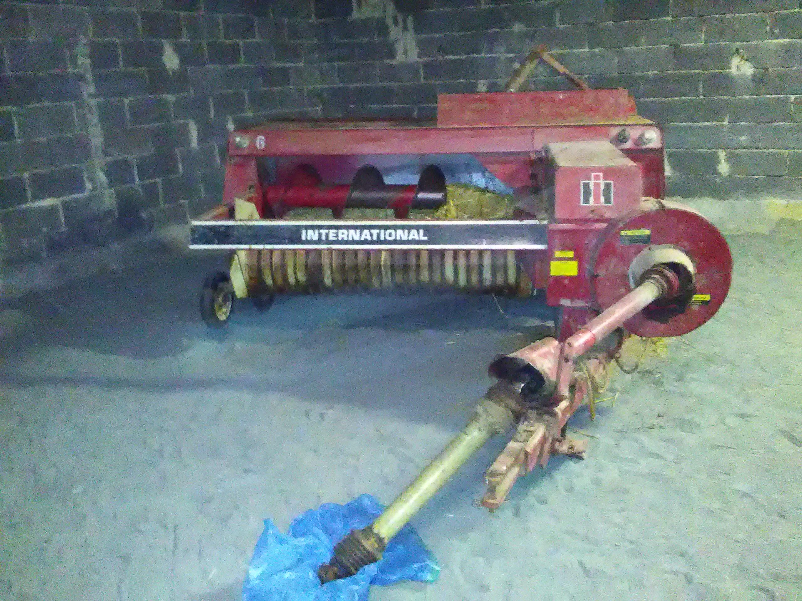

              total-desaster
                https://www.branson-forum.de/wp-content/uploads/hm_bbpui/2196/jbwb68kk6g1pvlie2i6rh2wjgq1wj7wt.jpg
                Neue Aufgabe für Branson 2900… 😉

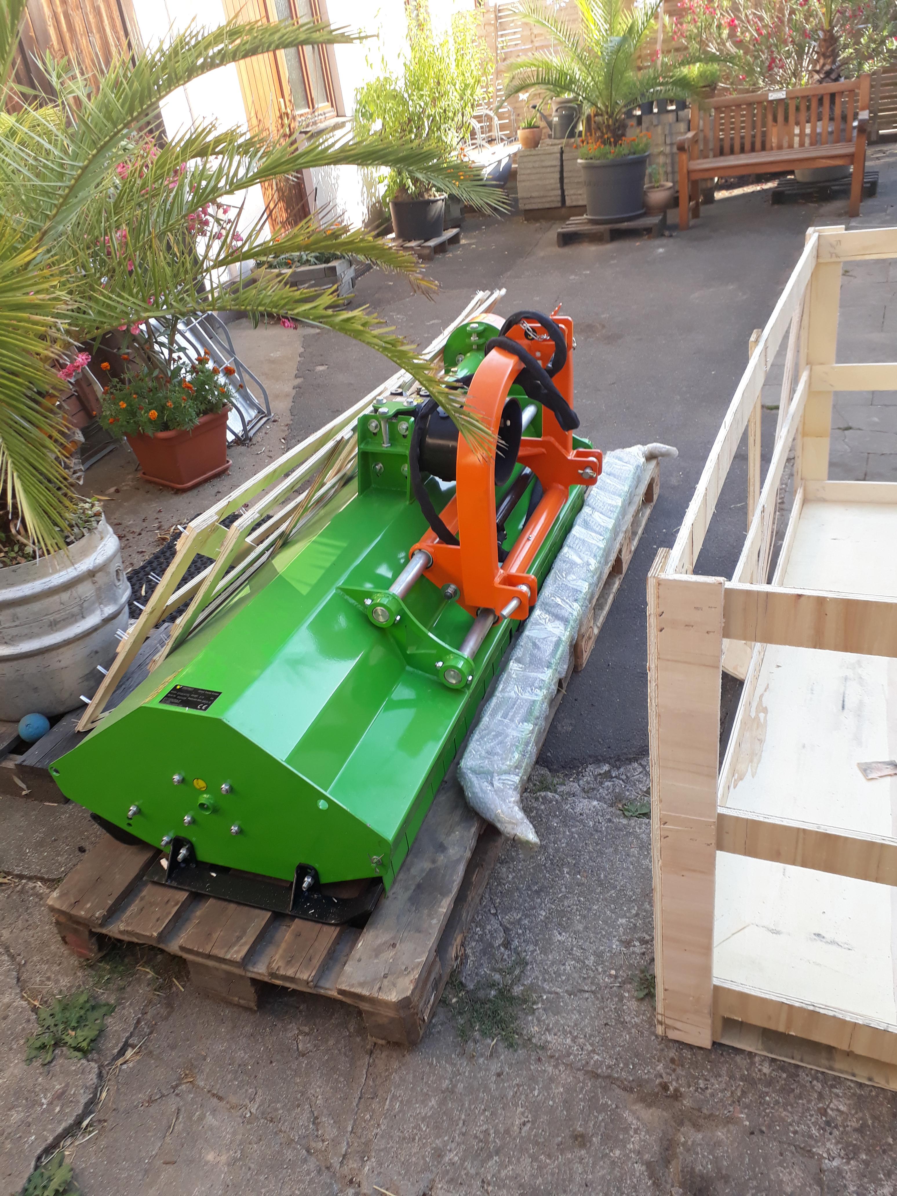

                                Bowell EFGCH 175, jetzt müssen nur noch die Pferde schneller fressen, dass ich mal ne Runde mulchen kann 🙂
