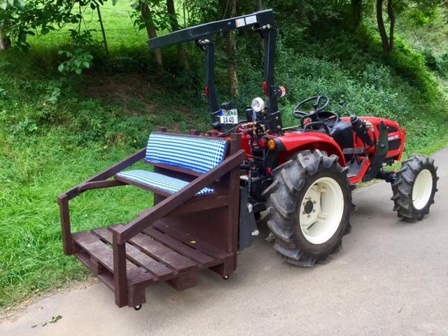

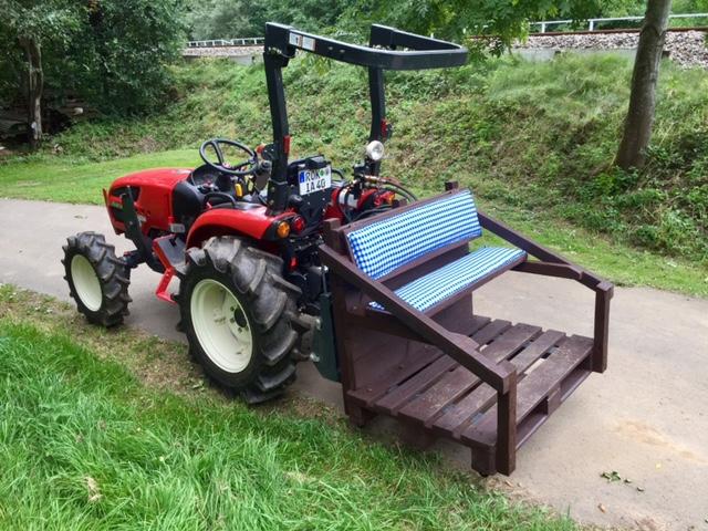

                    #951
                    Alex
                    Administrator
                      Hallo Markus,
                      hier mein “Mannschaftstransportwagen”, auch auf Basis einer Europalette und mit “Möbelrollen” zum einfachen Verschieben versehen…
                      #966
                      Marcus
                        Hallo Alexander,
                        Auch schick, mir wäre nur der Nutzwert zu gering… 😁 Rollen muss ich bei mir auch noch drunter machen, dann kann man Kiste vernünftig hin und her räumen…
                        gruss Marcus
