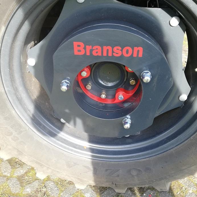

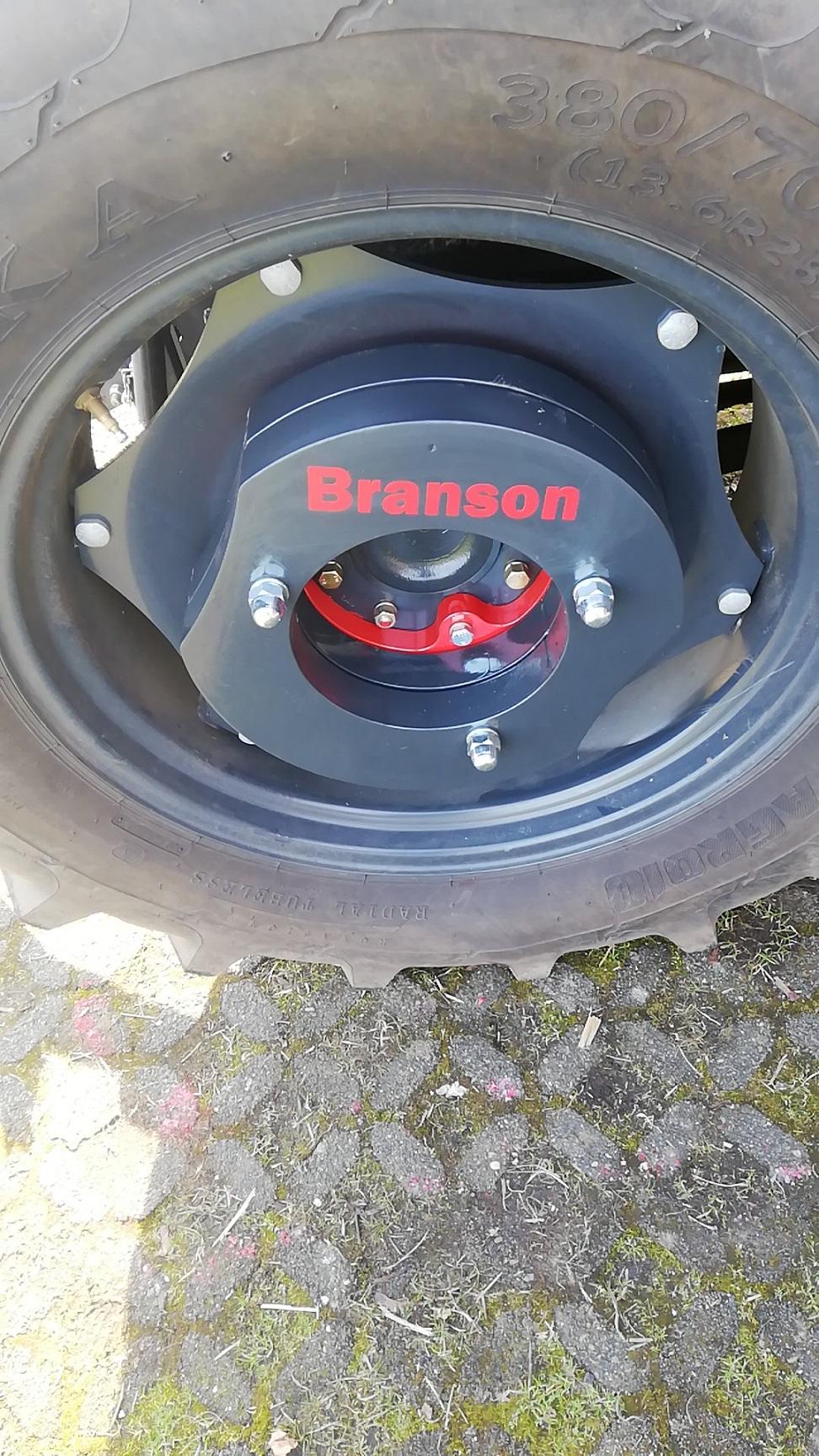

                            #17060
                              Radgewichte sind fertig und montiert:
                              Der Fahrkomfort ist wirklich besser.
                              #17062
                                Sehr schick. Wieviel kg hast du jetzt pro Seite drauf?
                                #17063
                                  wenn mich nicht alles täuscht etwas mehr als 100 KG.
