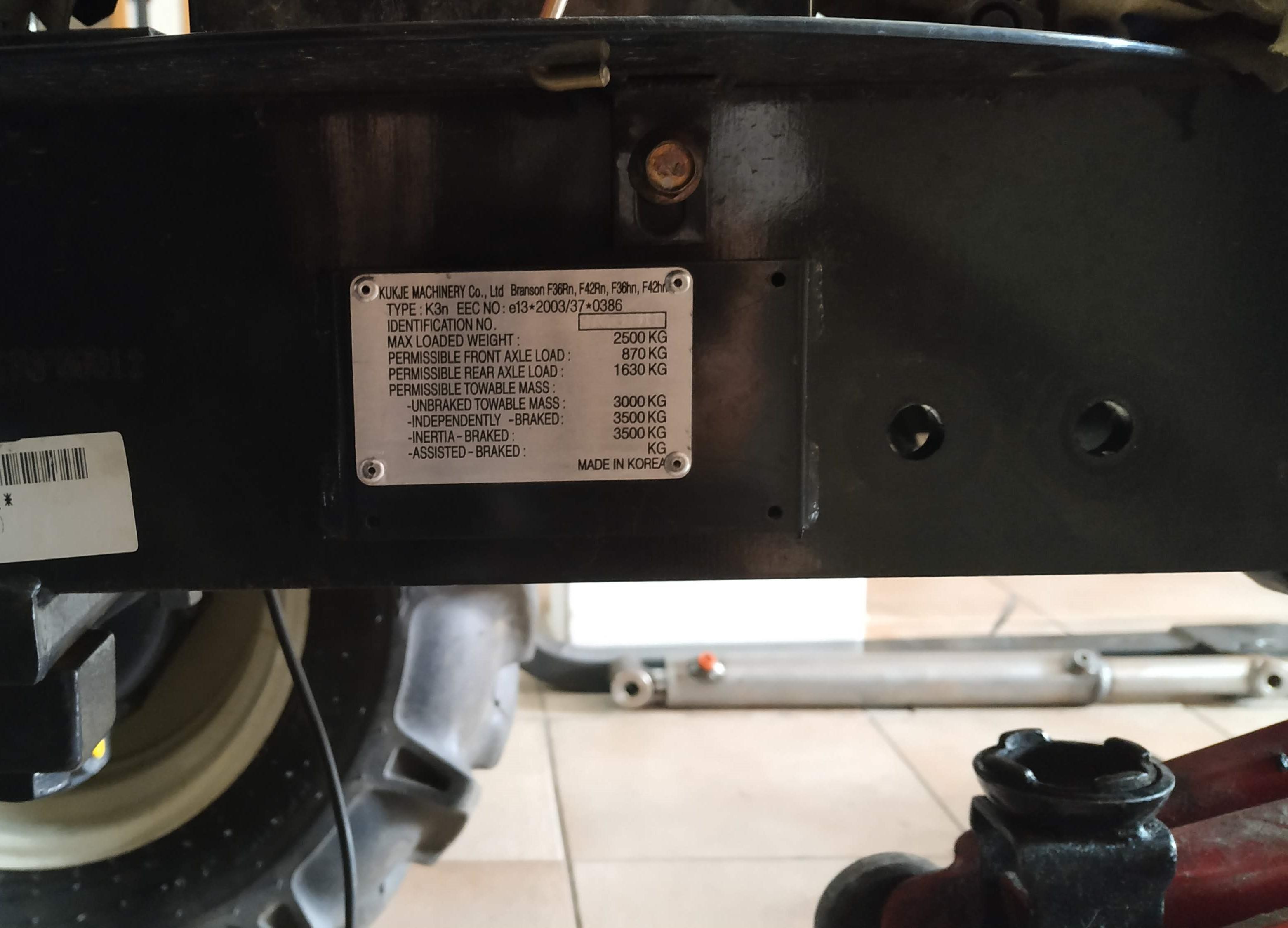

            Ich weiß nicht, ob es hilft, aber hier ist das Schild an meinem 2017er F36Rn.
