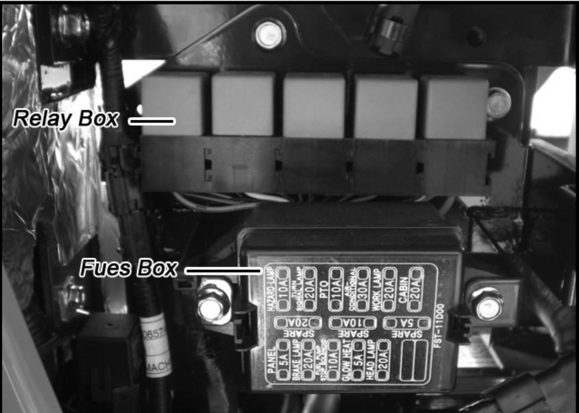

Motorhaube auf, linke Seite, kurz vor der Kabine liegt Dein Sicherungskasten. Dort sollten normal 2 “spare“ Plätze unbelegt und frei sein. Dort kannst Du prüfen, ob wirklich 12V Plus ankommen, eine Sicherung reinstecken und den 12Vplus Deiner Kamera anschließen. Natürlich musst Du den Minus auch anklemmen und das Kabel einfädeln und halt vorher den Sicherungskasten bis zu den Anschlüssen öffnen. Dort hast Du dann aber wahrscheinlich Dauerstrom und nicht über das Zündschloß geschaltet. Musst Du halt ausmessen. Möchtest Du über das Zündschloß gehen, musst Du ausmessen, wo Du abgreifen kannst. Viel Kabel sind ja nicht dran, an einem Branson… ansonsten halt wie beim Motorrad. An der Nummernschildbeleuchtung geht immer was 😉

weißt Du, ob es für den Sicherungskasten einen Schaltplan gibt?

Ich kann mir nicht wirklich vorstellen, dass es dafür einen gibt.
Auf dem Sicherungskasten steht ja drauf, wo welche sicherung sitzt bzw was die jeweils absichern. Ein Bild davon sollte sich in Deiner Bedienungsanleitung / Operator manual befinden. Sollten die freien “spare” Plätze keine Sockel und Steckkontakte für Sicherung und Kabel haben, dann könnte man sich noch einen eigenen Sicherungskasten irgendwo hin bauen. Die gibt’s für schmalen Taler im Internet oder KFZ-Bude. Dann von der Batterie Plus und ggf Minus in nicht zu kleinem Durchmesser reinziehen und darauf dann die Verbraucher legen.

einen einfachen Schaltplan für den Sicherungskasten gibt es in den tiefen des Internet .. und hier als Anhang.

Auf dem Schaltplan ist nichts mehr frei.
