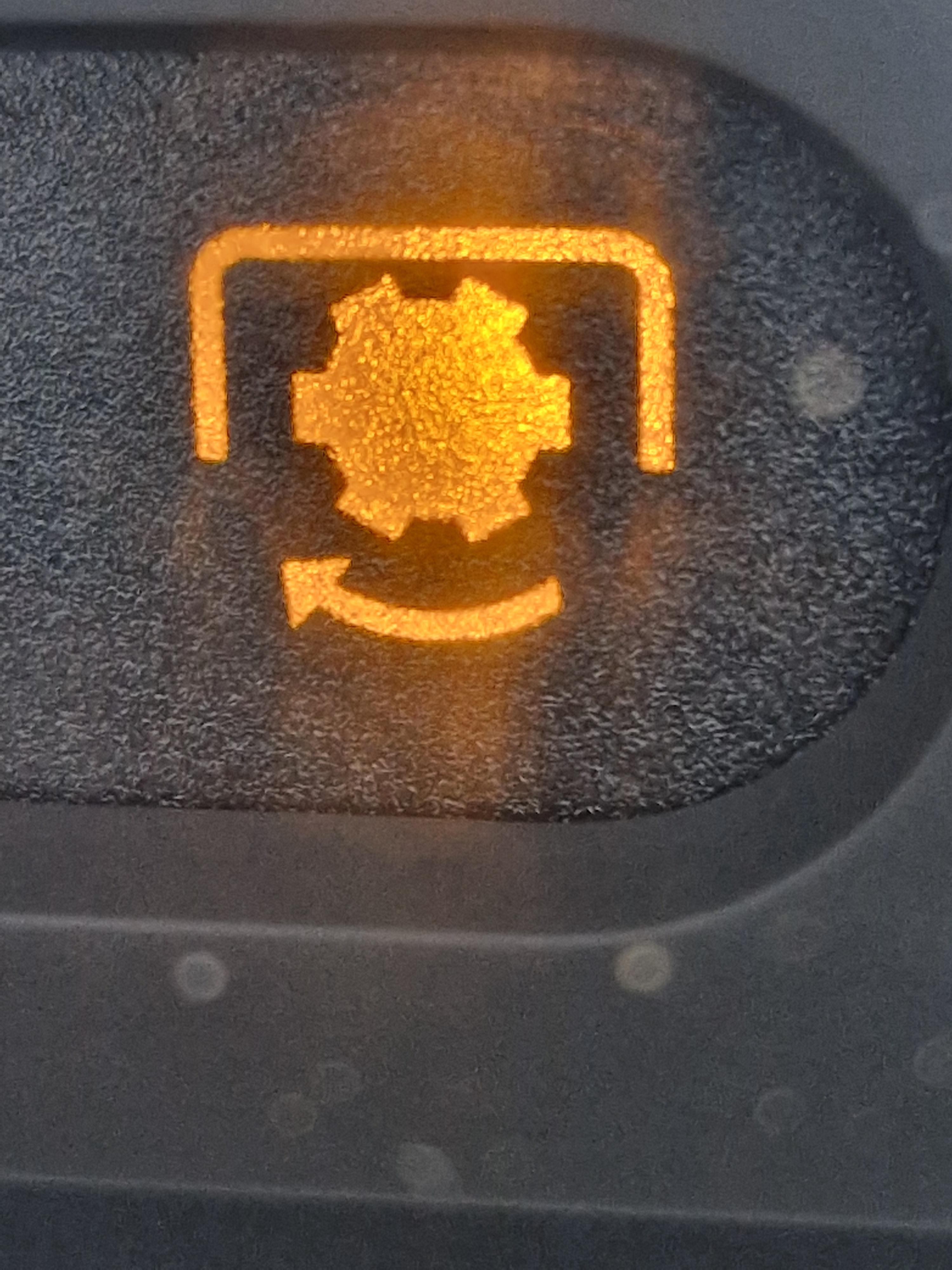

Leeeck antwortete zum Thema F50chn – DPF Kalibrierung wenn Anzeige blinkt und Kalibrierung nicht´möglich im Forum F Serie vor 2 Tagen, 8 Stunden
Moin
Zur info
Hab letzten Monat mal die erste Regenration vom DPF nach 250 BST an meinem F50 CHN gemacht. Nachdem ich mal rausgefunden hab wie das geht.
1. Motor an machen und auf temperatur bringen. Solange der Motor und DPF nicht auf Temperatur sind kann die Regeneration nicht starten.
2. Handgas auf Vollgas.
3. ACK knopf gedrückt…Weiterlesen

selphi hat das Thema F50chn – DPF Kalibrierung wenn Anzeige blinkt und Kalibrierung nicht´möglich im Forum F Serie erstellt vor 2 Tagen, 18 Stunden
Ich hatte bei meinem F50 letzte Woche ein Thema mit der DPF. Nachdem eine Person gefahren ist, welche den Schlepper nicht kennt. Ich kann es mir nur so erklären, das der Kollege versucht hat mit dem ACK Knopf zu starten und diesen lange gedrückt hat, was die Kalibrierung der Abgasklappe zurück setzt.
Symptom: Doppelblinken mit Pause be…Weiterlesen
