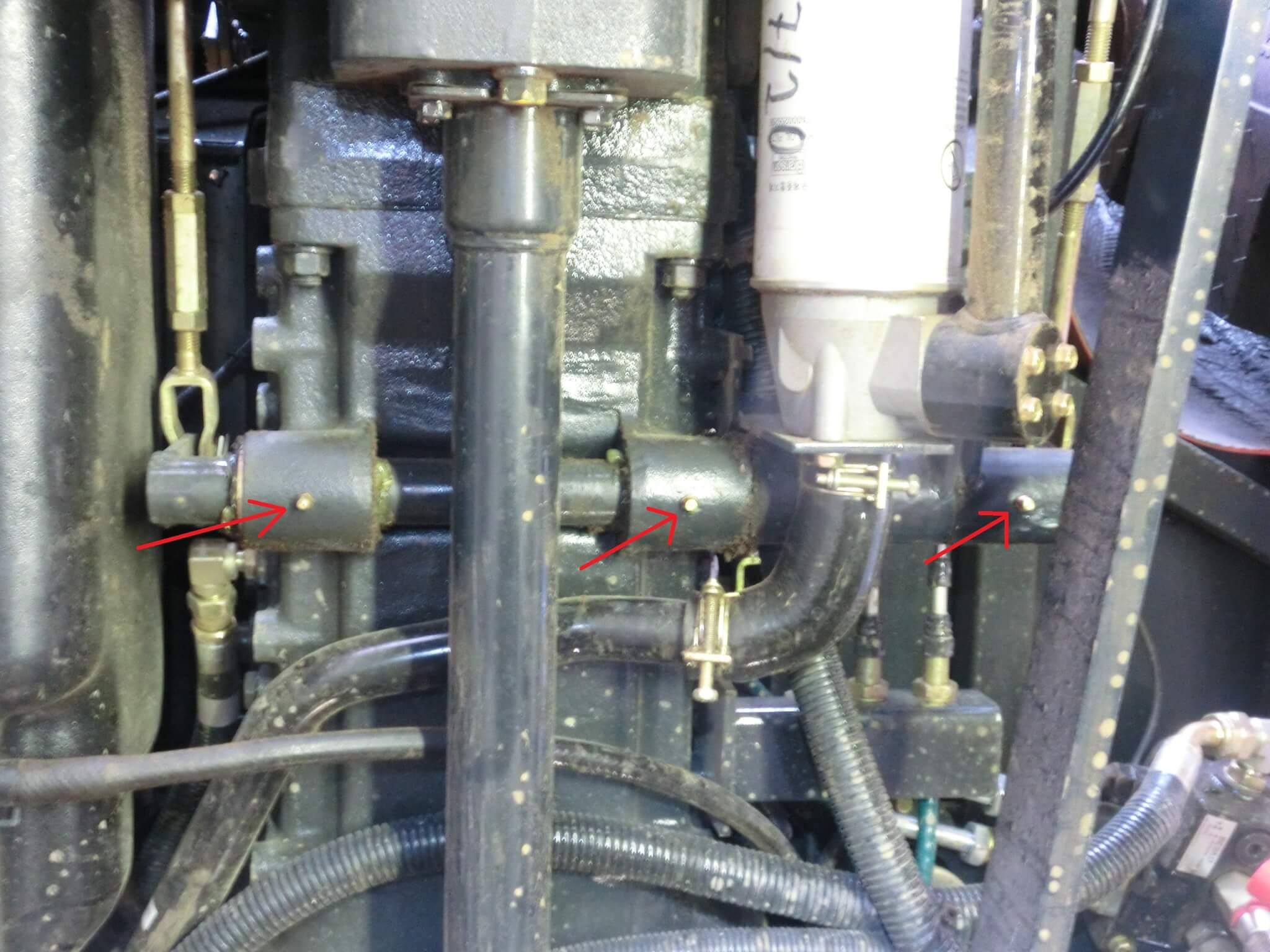

Ich habe folgendes Problem: die Handbremse an dem Branson 5025C oder die Fußbremse sind offensichtlich blockiert und löst sich nicht mehr. Wenn ich den Branson einschalte, ist das Bremslicht in Dauerschaltung an. Er bewegt sich im Straßengang keinen Zentimeter, im Arbeitsgang würde er sich mit viel Gas also, viel Kraftaufwand, bewegen, ich vermute, dass die Bremse fest sitzt. abgesehen von einem Werkstatttermin, habt Ihr sonst einen Vorschlag, was ich testen oder probieren kann, um die Bremse zu lösen?
Besten Dank!
22. Dezember 2025 um 13:46 Uhr #21280Hattest du mal das Bremsgestänge unterm Traktor abgeschmiert?
Da sind unten Schmiernippel die man immer mal Fetten sollte.
Ich denke das die Bremse da sicher fest ist.Gruß Christian

22. Dezember 2025 um 19:58 Uhr #21287Hallo Christian, vielen Dank, diese Schmiernippel kenne ich nicht. Kannst Du etwas genauer beschreiben wo die zu finden sind? Vielen Dank, Gruß Vinzent
22. Dezember 2025 um 19:59 Uhr #21288Ok Ralf, ich habe eine Ahnung, wo das sein soll. Ich hatte auch schon das Gefühl, dass das Gestänge nur sehr mäßig zurück kommt. Ich schaue mir das morgen mal an. Vielen Dank nochmal!
22. Dezember 2025 um 20:15 Uhr #21290Hallo Christian, ich habe in einem anderen Beitrag hier ein Foto gefunden. Ich vermute, das sind die Schmiernippel an der Bremswelle, von denen Du gesprochen hast?
22. Dezember 2025 um 21:19 Uhr #21291Hallo Vinzent,
ja das sind die Schmiernippel die ich gefettet hab.
