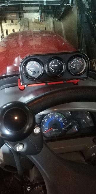

      ja ich weiß, Tinnef, braucht niemand. Aber….. ich mochte das damals schon im Autowagen.
      3 Zusatzinstrumente VDO. Voltmeter, Öltemperatur, Öldruck.
      Würde ich mir gerne oberhalb der Cockpitanzeige montieren. Nur woher kriege ich den Input für das Öl?
      Ich weiß das es Geber dafür gibt, aber wo wird der eingeschraubt?
      Weiß da jemand Bescheid und ist so nett sein Wissen zu teilen??
      Danke euch.

          #17279
            eine kurze Zwischeninfo. Habe heute mit meinem Lama-Händler gesprochen. Er meint das es nicht unbedingt nötig ist das Öl direkt zu messen. Ein Sensor am Gehäuse verschraubt würde zuverlässige Daten liefern da es nach einer gewissen Zeit eh die Temperaturen annimmt die das Öl hat. Mit einer Ungenauigkeit von ein paar Grad. Und die Öltemperatur zu prüfen hält er für nicht unerheblich. Gerade im Sommer wenn der Trecker mal herhalten muss ist es schon wichtig frühzeitig eine Pause einzulegen.
            Jetzt gilt es einen Fühler zu finden der nicht die Flüssigkeit misst.

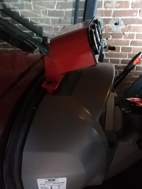

            #17490
              so, montiert ist es. Aber noch nicht angeschlossen. Mit Ströme habe ich es ja bekanntlich nicht so. Dafür wird mein Nachbar dann in Beschlag genommen 🙂🙂.
              Munter bleiben.

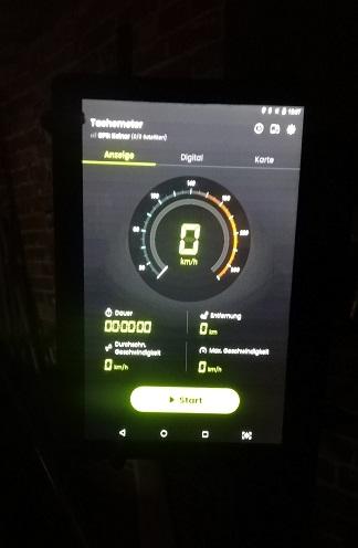

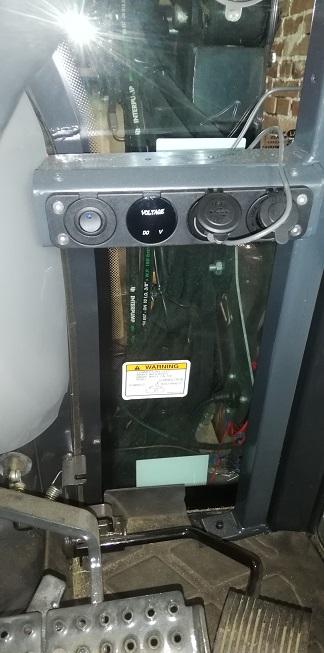

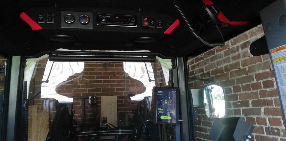

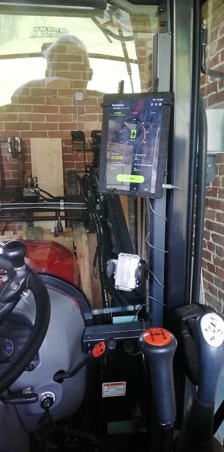

                    Moin zusammen,
                    “Raumschiff Bransonprise” geht in die nächste Runde. 😊😊
                    An der rechten A-Säule…..
                    Ein altes Trekstor 10″ Tablet
                    Incl. neuer Stromversorgung.
                    Ach ja, ein CB Funkgerät hat auch noch Einzug gehalten……✊
                    Aber nun ist Schluss. Vermutlich 🤷‍♂️
                    #17788
                      Moin Ralf,
                      janz nach meinem Geschmack. Super Ergebnis. Jut, für den Zombielaser hätte ich sicherheitshalber einen beleuchteten Schalter genommen, aber sonst…;-)
                      Danke fürs Zeigen!
                      #17789
                        Heinz, den beleuchteten Schalter brauche ich noch für die Unterbodenbeleuchtung 😉
