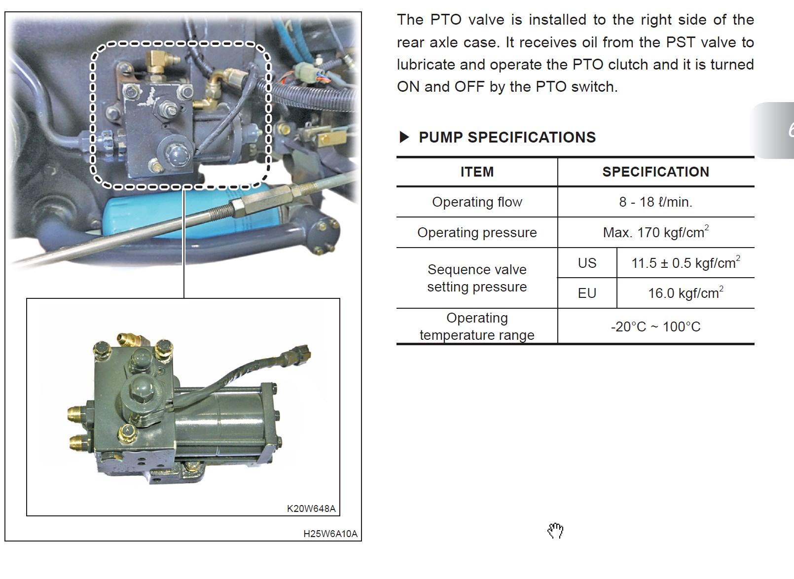

        Hallo Ballenbransi,
        das klingt eher nach einem Problem mit dem Zapfwellenventil, oder auch vielleicht auch die elektrische Ansteuerung des Ventils. Um das zu prüfen könntest Du den Stecker einmal abziehen und prüfen ob sich das verhalten ändert. Weiterer Test: Bei ausgeschaltetem Motor und eingelegtem Gang (in 540 oder 540E) sollte die Zapfwelle blockiert sein.
