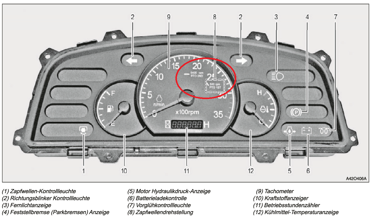

10. Juli 2018 um 07:43 Uhr #2927Im Tacho müsste auch markiert sein, bei welcher U/Min des Motors die 540U/Min der Zapfwelle bei beiden Einstellungen erreicht werden.
(laut Bedienungsanleitung müsste bei der 780er bei knapp 2000 Motorumdrehungen und bei der 540er Einstellung bei ca. 2500 Umdrehungen die 540 an der Zapfwelle anliegen – rein rechnerisch wäre das bei ca. 1750 U/min und 780er Einstellung)
