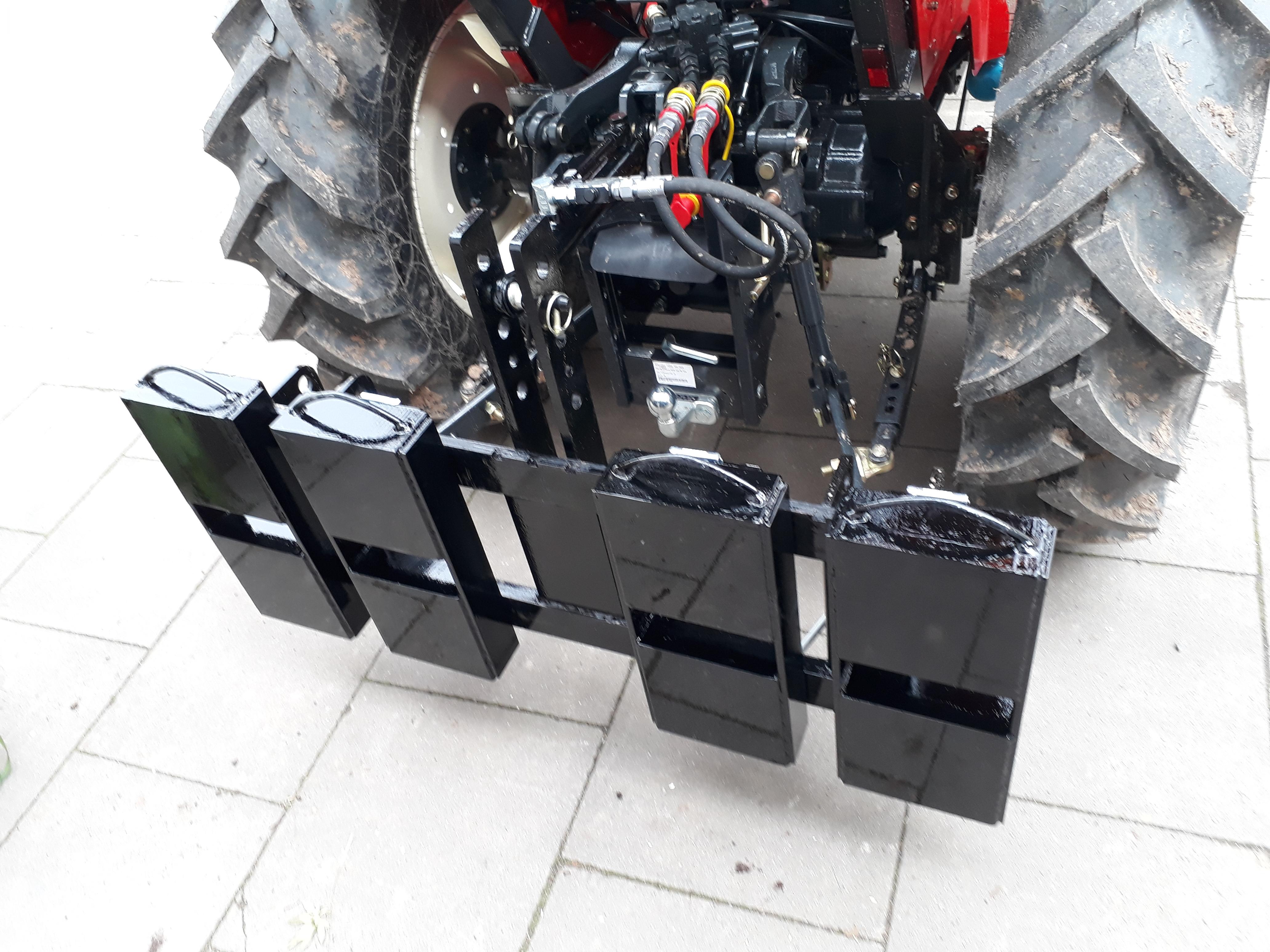

Für “normale” Heuballen mit 1,2-1,4m habe ich nur die 100kg Radgewichte drauf und keine Probleme damit.
Habe noch einen Heckträger mit 80kg einzeln und 4x60kg Gewichten zum einhängen.
macht 320kg (+ Radgewichte 420kg)
Bevor ich die Radgewichte hatte, hab ich mal ein paar Tonnen Splitt und Sand über längere Strecke gefahren, da kamen mir die 320kg ausreichend vor. (kein kippeln und nichts – Strecke war nur zu 80% befestigt, fing mit einer um die Kurve verlaufenden Steigung an) 500kg halte ich für übertrieben, aber je nach möglicher Abstufung natürlich okay. Sollte man damit halt nicht mit 30 Sachen durch die Gegend flitzen 😉

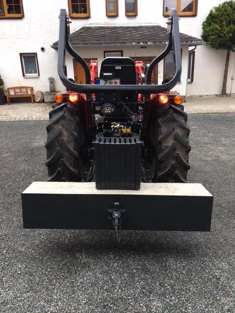

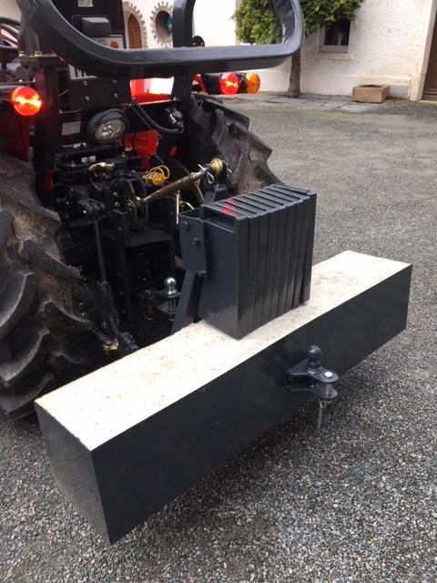

7. März 2019 um 17:34 Uhr #4707Habe bei meinem F42 ein 500kg Gewicht dran (300kg + 200kg).
Damit kommt er bei schweren 1,60m Heuballen und schweren Erdarbeiten super klar.

13. März 2019 um 17:03 Uhr #47535. August 2019 um 09:06 Uhr #5365Ich habe an meinem F47 ca. 300kg dran. 4x 1,5m S46 Schiene plus zwei Torbänder.

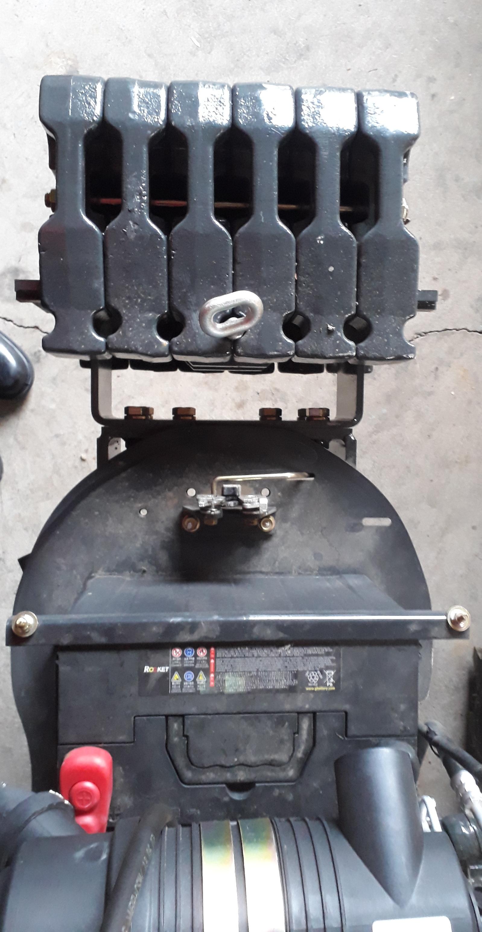

Hat jemand das Originale Frontgewicht am F47 ?
könnte jemand vielleicht ein Foto davon einstellen, habe im Netz nichts gefunden.Mich würde interessieren wie das umgesetzt ist, Halterahmen und Gewichte zum einhängen?
Dankeschön und Gruß22. März 2020 um 20:25 Uhr #6461Danke Dirk!
so wie ich es sehe werden die Gewichte einfach nur eingehängt. Keine zusätzliche Anbau Platte notwendig. Stimmt das so?
Dankeschön
22. März 2020 um 20:26 Uhr #6462Hallo, anbei ein Bild vom original Frontgewicht. Sind einzeln einhängbar.
VG Dirk
You must be logged in to view attached files.22. März 2020 um 21:06 Uhr #6464Hallo Andreas,
sorry, hatte Schwierigkeiten beim Hochladen der Bilder. Genau, wird einfach eingehängt ohne zusätzliche Anbauplatte.
VG Dirk
