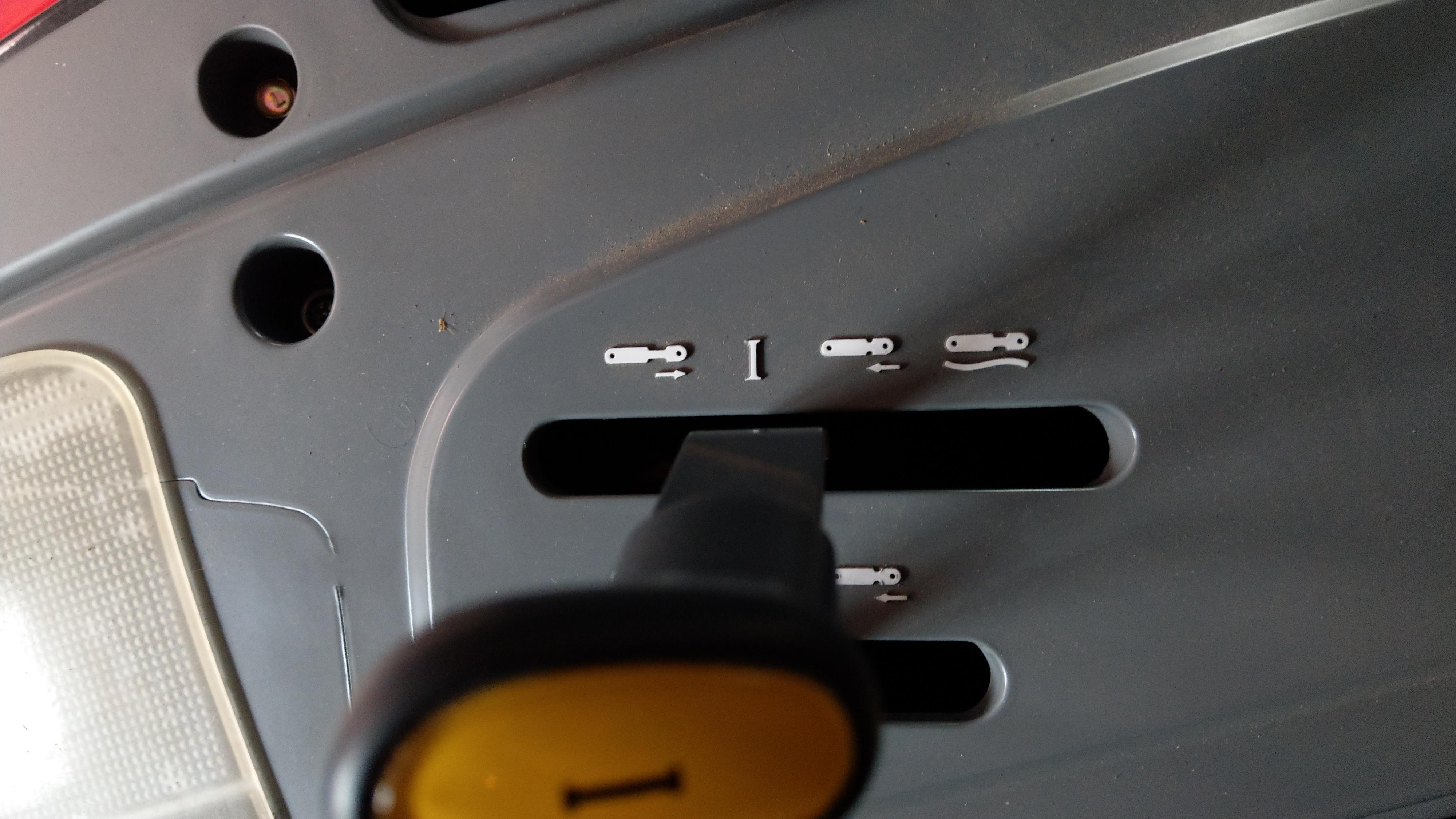

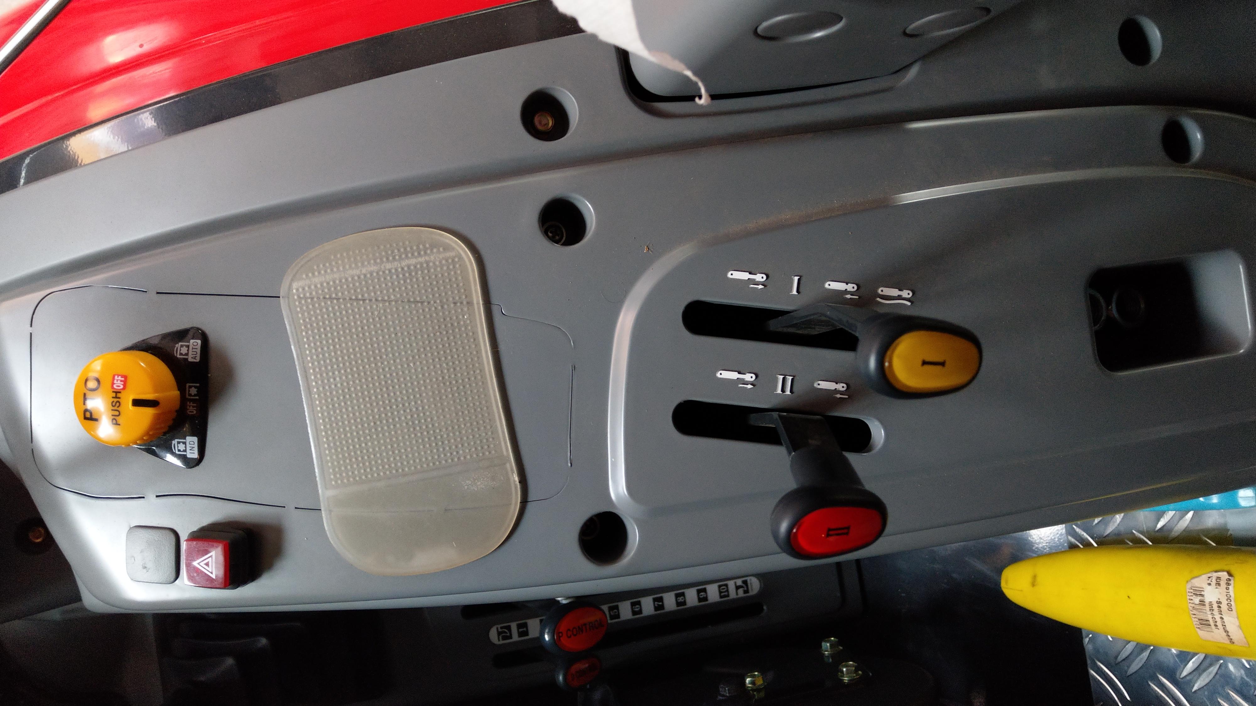

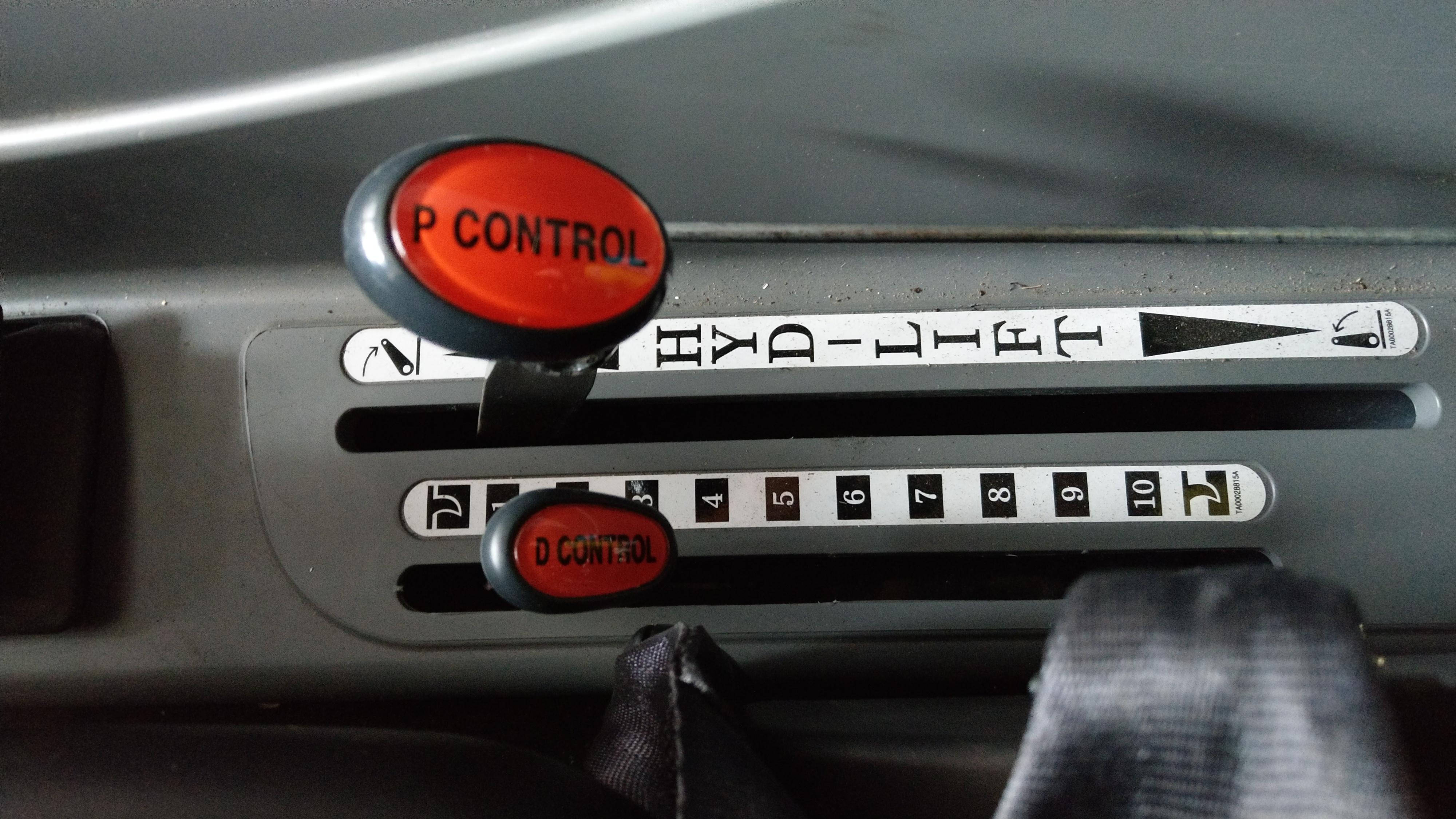

8. Januar 2019 um 14:17 Uhr #4323Hier habe ich mal Bilder gemacht.
1; Heckhubwerk
2; Hydrauliksteuergeräte gelber und roter Griff
3; Heckhydraulik gelb (Dauerdruckrasterung))
stimmt das so @Mechanist
in der Betriebsanleitung ist das alles sehr kurz oder gar nicht beschrieben. (z.B. Zugkontrollhebel 5-13) genauso vermisse ich den beschriebenen Stopper der den Heckhydraulikhebel sichert bei Fahrten auf öffentlichen Straßen 4-16.
8. Januar 2019 um 15:08 Uhr #4325Fast richtig. Der gelbe Hebel ist die Dauerdruckrastung.
Der rote Hebel ist Federrückstellend.
Bei späten 2018er Modellen enthält der rote Hebel auch eine Schwimmstellung.
8. Januar 2019 um 15:15 Uhr #4327Danke @Mechanist , habe es gleich geändert.
