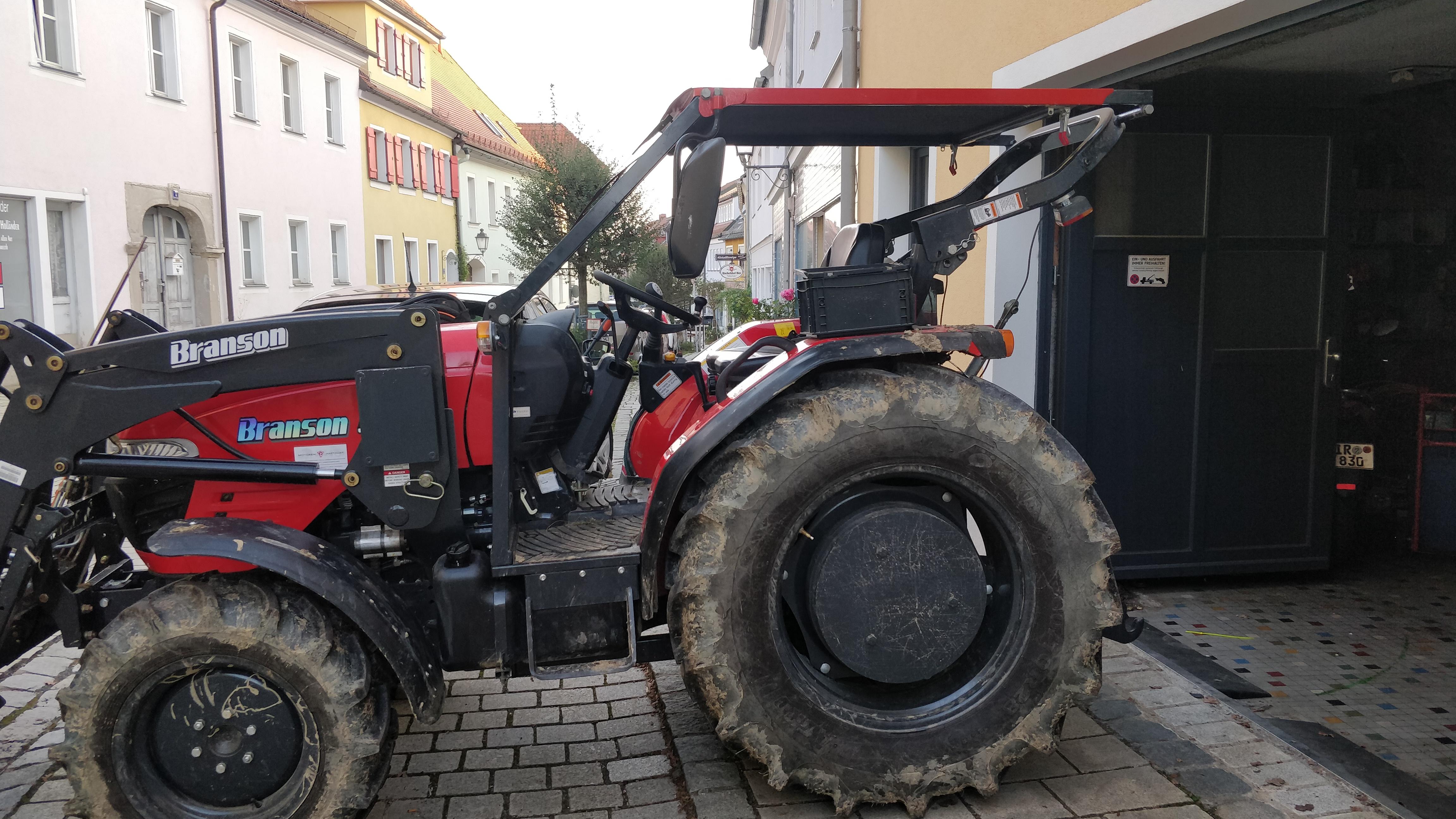

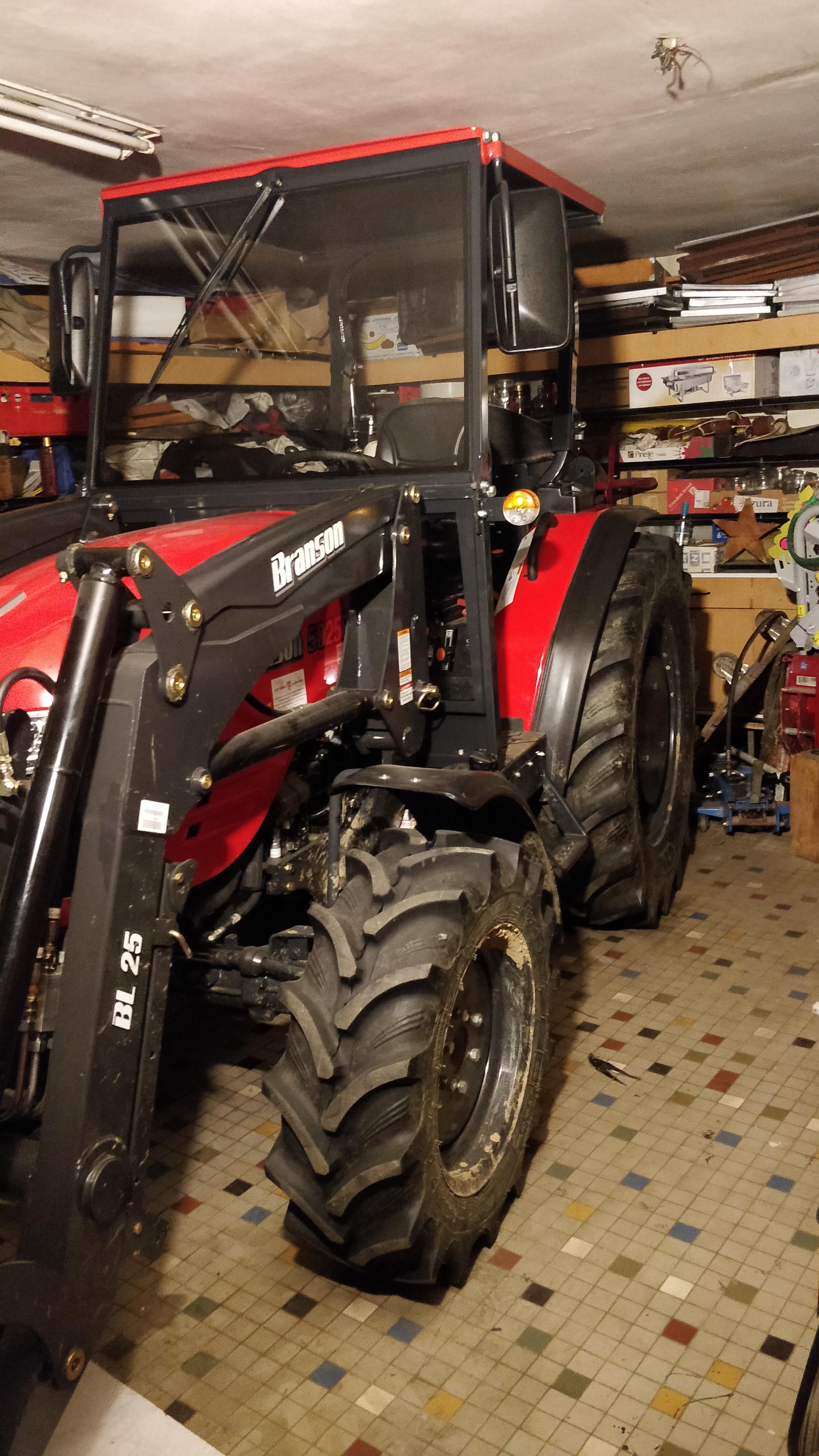

22. September 2023 um 13:44 Uhr #17929Servus miteinander,
Ist zwar ein 5025 aber ich hab das so gelöst.
Gruß Mac

You must be logged in to view attached files.25. September 2023 um 13:03 Uhr #17962Muss sagen für eine Selbstgebaute Überdachung sieht es gut aus Mac.
Was hast du als Frontscheibe genommen? Richtiges Glas oder Acryl?Gruß
Christian26. September 2023 um 20:19 Uhr #17972Servus in die Runde,
ja das Dach ist komplett selbst gebaut. Man kann es hydraulisch komplett nach hinten klappen das man noch fahren kann und eine maximale Höhe von 208cm erreicht. ( Brauch ich um durch eine bestimmte Durchfahrt zu kommen). Die Scheiben, Front und untere Scheiben sind ESG Fahrzeugverglasung von einem anden Traktoren Hersteller.

26. September 2023 um 20:59 Uhr #17973Sehr interessant. Vllt kannst du ja mal ein Bild machen vom nach hinten geklappten Dach.

27. September 2023 um 18:52 Uhr #17975Servus,
also der Rahmen besteht aus VK-Rohre und Flachstahl, im Drehbereich zusätzlich aus einem metrischen Rohr sowie etwas gekanntetes Blech. Das Dach besteht ebenfalls aus Blech was ich innen mit Nadelfilz beklebt hab, zwecks der Akustik und weil es schöner aussieht. Das ganze ist vorne da verschraubt wo auch die originalen kleinen Scheiben verschraubt waren. Hinten hab ich an den Überrollbügel Rohre angeschweißt. Ebenso einen Hydraulikzylinder. Der Klappmechanismus hat mich schon etwas nachdenken lassen das es so funktioniert wie es soll. Die Scheiben habe ich von Zetrol aus Polen importiert, die gehören eigentlich in einen Ursus c360 mit CZ-Kabine. Die haben mir von den Maßen her am besten gepasst und preislich ein Traum für neue Scheiben.
Hier noch Bilder, man verzeihe mir das ich den Schlepper vorher nicht gereinigt hab.
Gruß Mac
