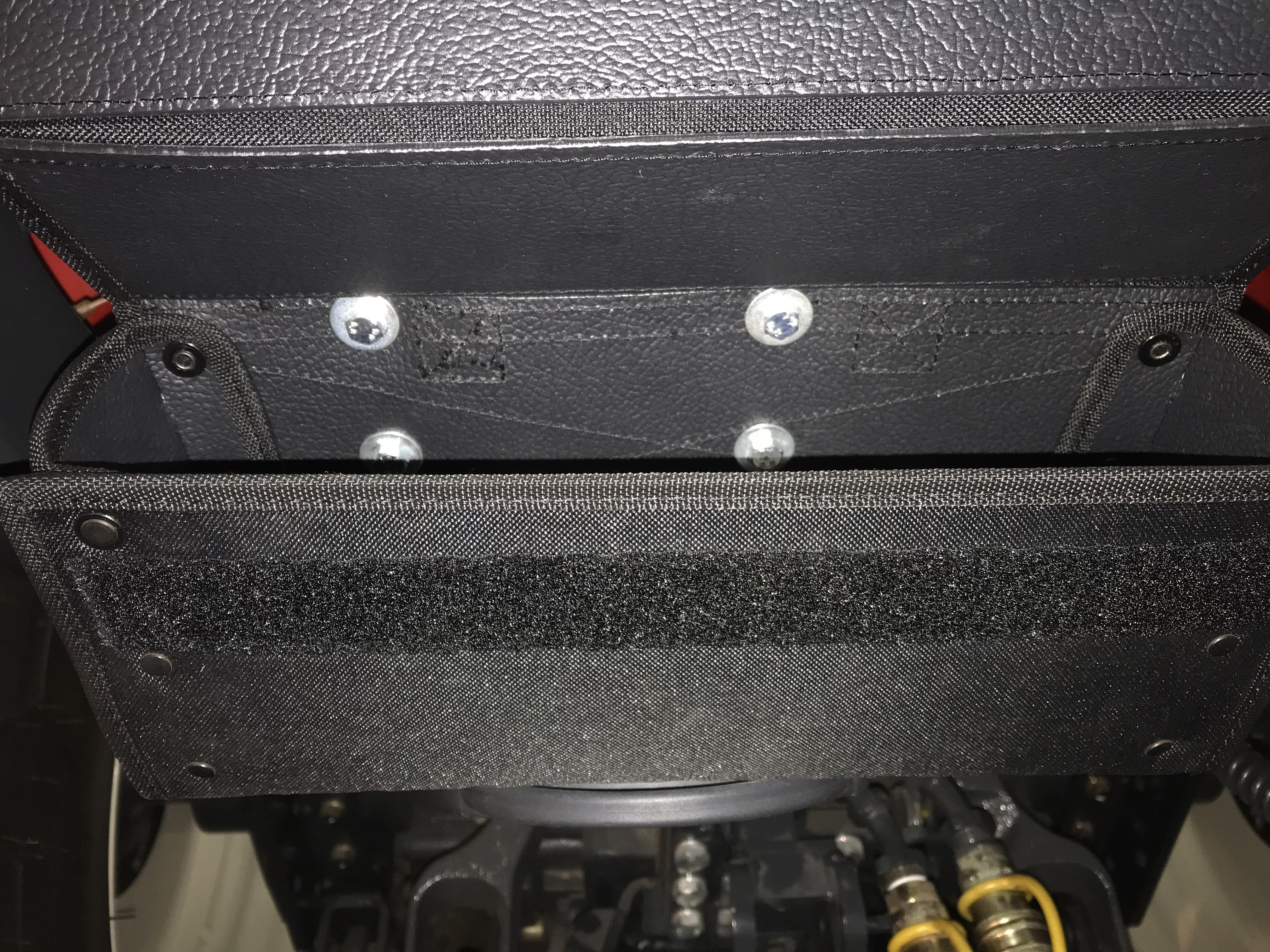

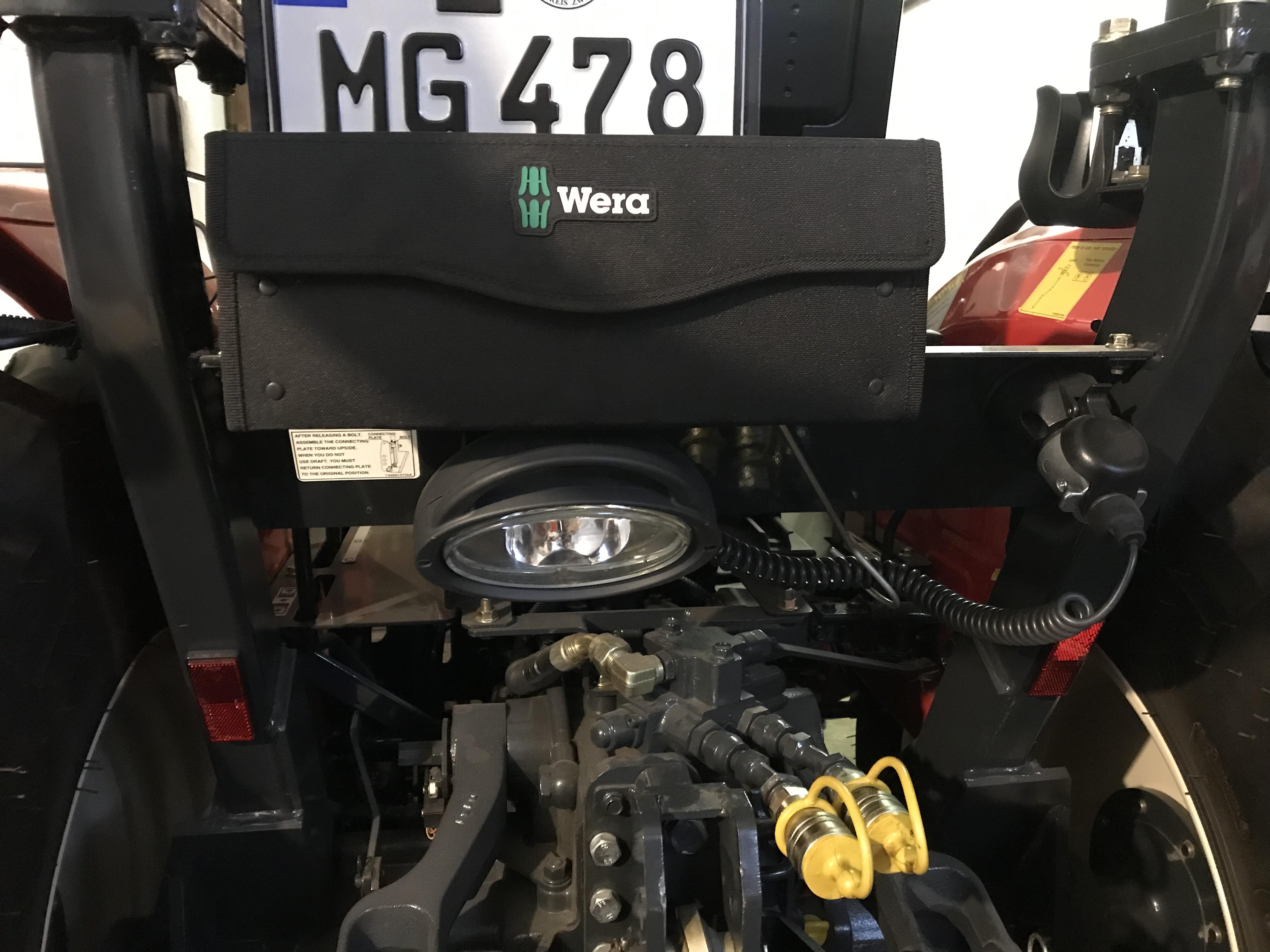

You must be logged in to view attached files.25. Mai 2019 um 00:23 Uhr #5068Habe mir die Wera 2go 3 Werkzeugbox hinten an den Kennzeichenhalter gebaut. Passt perfekt unters Kennzeichen! Man kommt gut dran, hat genügend Platz für das wichtigste Werkzeug und durch den Materialmix aus Gewebe und Kunststoff klappert und rostet nichts.
25. Mai 2019 um 10:40 Uhr #5069Hallo Grub,
das ist echt eine gute Idee, wie hast du die fest gemacht? Gruß und schönes Wochenende…
26. Mai 2019 um 00:31 Uhr #5078Hallo Marcus,
habe die Werkzeugbox einfach mit den 4 originalen Schrauben vom Kennzeichenhalter befestigt.

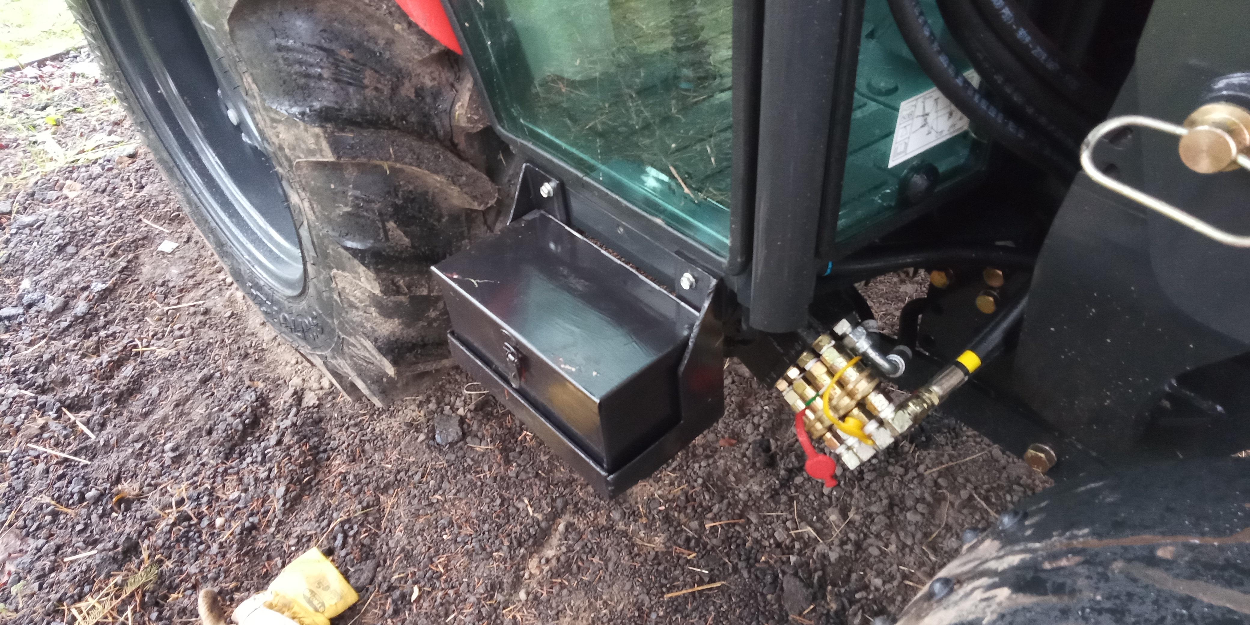

6. Januar 2021 um 18:48 Uhr #10548
HalloIch habe mein F 42 erst seit 2 Wochen das mit der Werkzeugkiste habe ich so gelöst.
You must be logged in to view attached files.24. Januar 2021 um 07:50 Uhr #10760Hat sich die Wera Box über die Zeit bewährt? Ich finde die Lösung prima… überlege es ebenso zu machen.
Danke und besten Gruß
Marcel
24. Januar 2021 um 10:54 Uhr #10761Hallo Marcel,
ich habe die Wera-Box “bei grub abgekupfert” und bin damit sehr zufrieden.
24. Januar 2021 um 17:28 Uhr #10772Danke für Deine Rückmeldung Rüdiger!
Grub, kannst Du mir auch Informationen zu dem Scheinwerfer geben, der unter der WKZ-Tasche zu sehen ist. Sieht vielversprechend aus. Wie ist der angeklemmt (in der AHK Dose)?
beste Grüße
Marcel

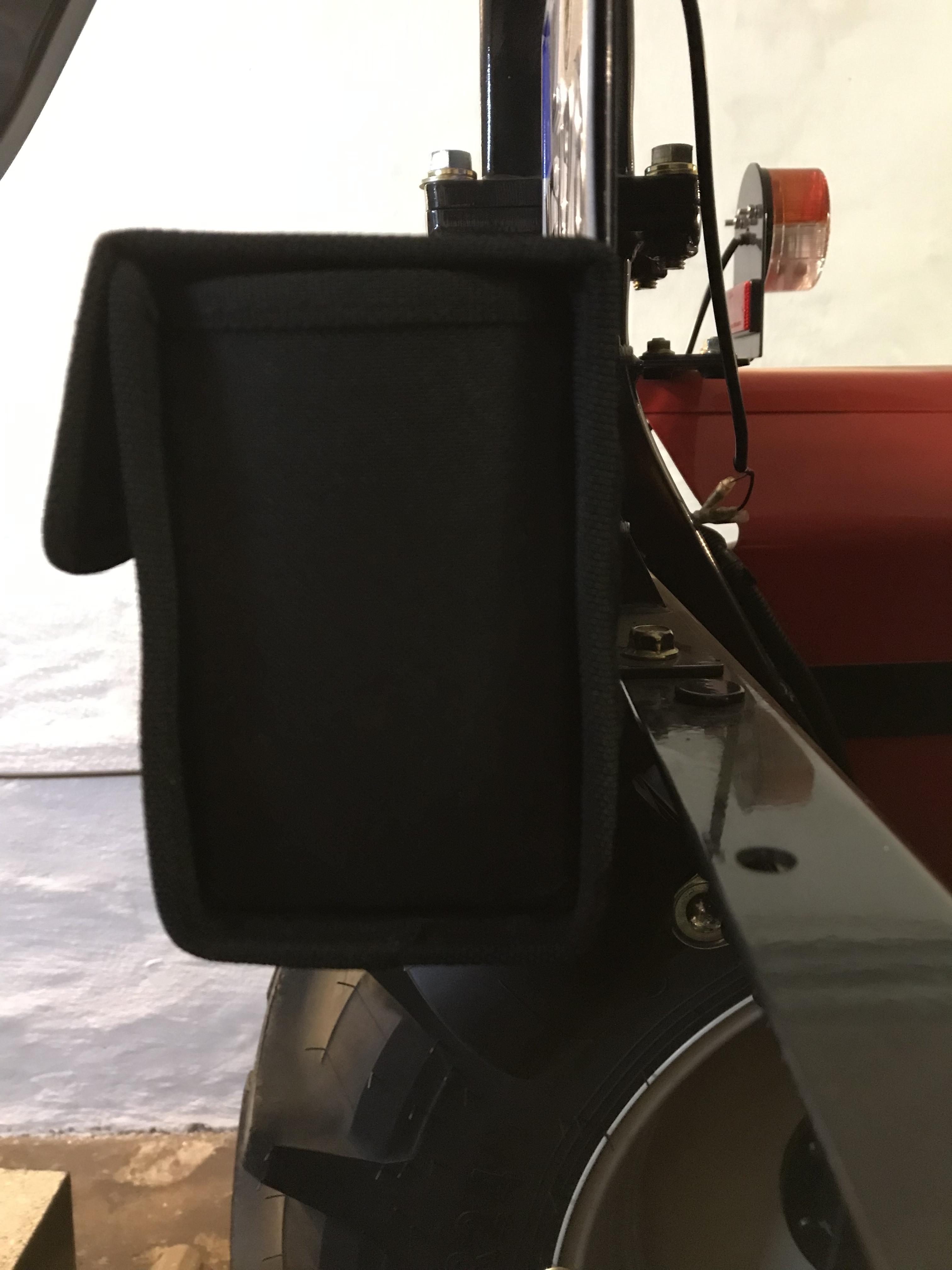

7. März 2021 um 13:54 Uhr #11306Ich hab den Kasten in der Kabine verstaut!
You must be logged in to view attached files.7. März 2021 um 15:59 Uhr #11315Ich bin dem Beispiel von Sepp gefolgt und habe heute meine Munitionsbox auch am Frontlader angebracht – war der einzig praktische Platz am F36

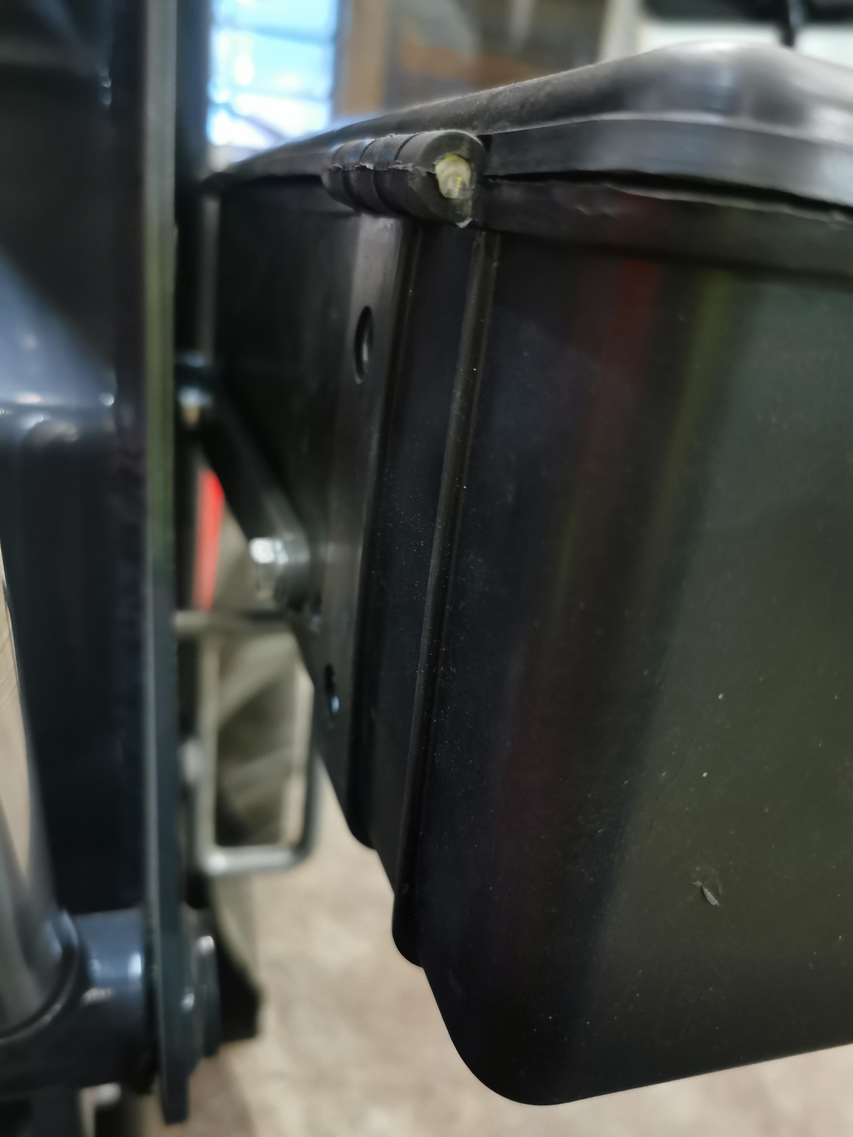

19. Dezember 2021 um 17:49 Uhr #14056Hallo zusammen, bei meinem F47 habe ich einen Werkzeugkasten aus dem Zubehöhr von MF genommen der im Internet günstig angeboten wird. Der Kasten wurde unterhalb vom Nummernschild plaziert. Nur im Kasten mußte ich zwei Löcher bohren. Der Kasten ist nicht besonders groß nimmt aber das notwendigste Werkzeug mit.
