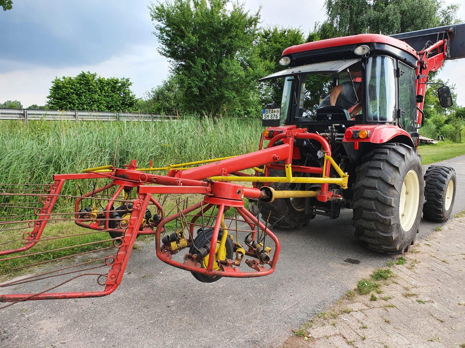

              Habe heute mal zwischen den Schauern schnell ein Bild vom Kombiheuer gemacht.Strela 2
              Jetzt warte ich nur noch auf beständiges Wetter zur Nutzung.
              Werde dann nochmal Einsatzbilder machen beim Heu wenden und  schwaden.

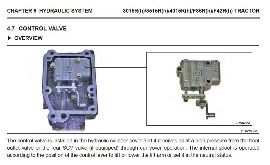

                  Hallo Ballenbransi,
                  auf Luft würde ich nicht tippen, da sich der Hydraulik Kreislauf selbst entlüftet.
                  Mit dem Stellrad unter dem Sitz wird die Durchflußmenge eingestellt.  Anheben geht noch, wenn auch langsamer und gegen einen erhöhten Strömungswiderstand; Senken ist nicht mehr möglich (bei meinem F 36 ist das zumindest so).
                  Ich würde eher vermuten, dass die Fehlfunktion am Steuerventil für den Hubzylinder liegt.
                  Hier ein Bild dazu aus dem Service Handbuch für die F Serie:
                  Viel Erfolg bei der Fehlersuche
