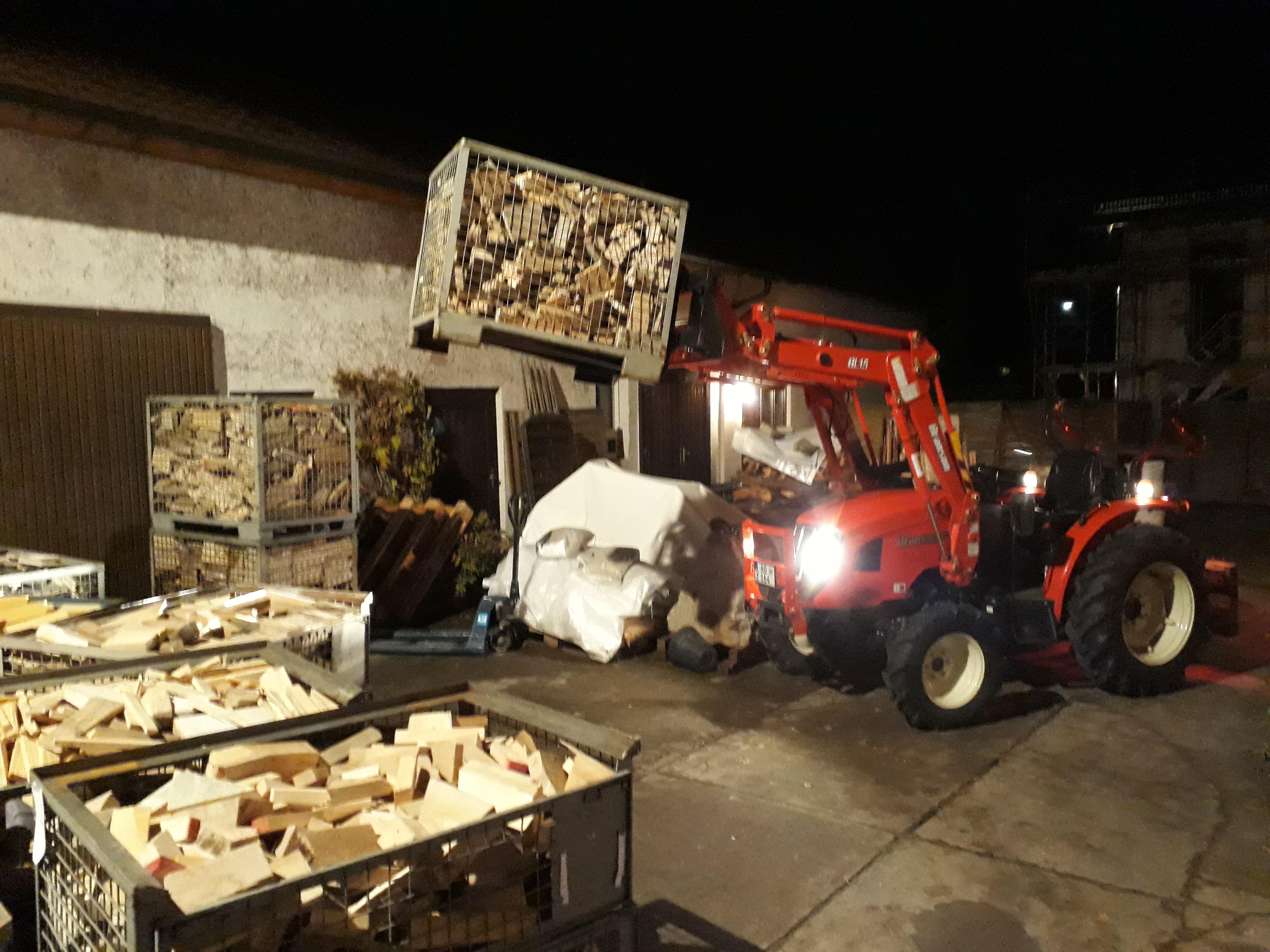

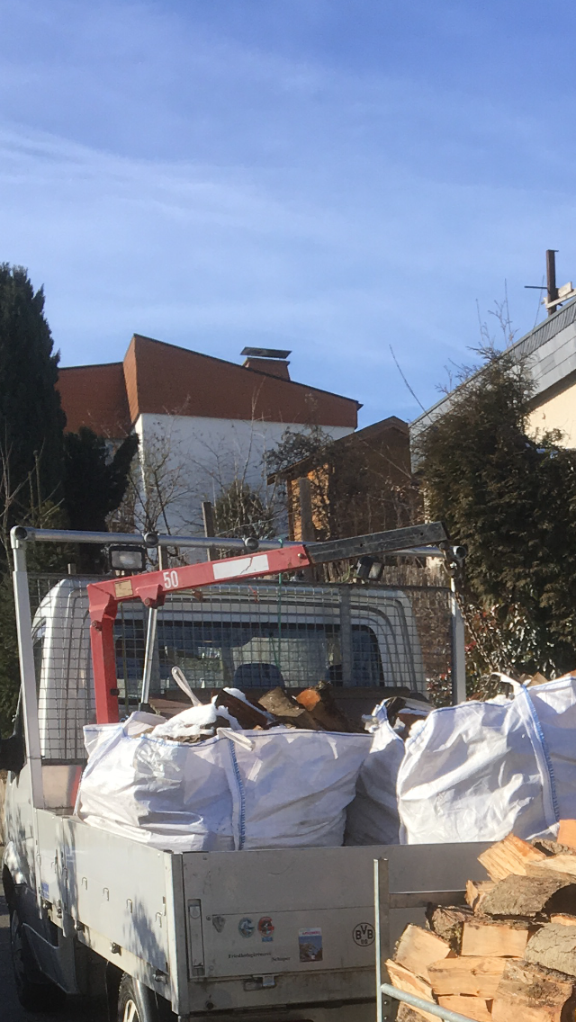

24. November 2019 um 17:20 Uhr #5957Hallo zusammen,
ich habe mal ein Bild vom Korb und dem bisherigen Fahrzeug rausgesucht. Das für den Traktor vorgesehene System wäre ein vergleichbares Gestell mit dieser Bigbag Halterung. Mit einem Radlader habe ich das schon mal ausprobiert, das klappt nahezu perfekt. Nur ist ein Radlader teuer und man eben nur Müll abfahren und Material laden.
Der Sprinter macht seine Arbeit extrem gut, hat aber den Nachteil das die Wege 2,10 breit sein müssen und mit 12,10 Wendekreis befahrbar sein müssen.Genau in diesen Punkten kommt der Traktor zum Zug. Der Korb wird oben am Gestell eingehakt, leicht angehoben und abgekippt, liegt dann fest am Gestell an und kann abgefahren werden. Das ginge grundsätzlich auch an der Heckhydraulik. Allerdings brauche ich den Frontlader um den Korb über den Grosscontainer zu heben, der ragt etwa 80cm aus dem Boden heraus.
25. November 2019 um 10:26 Uhr #5960Also mein Bauch würde da, aufgrund der Bilder, eher auf den 5025er gehen.
