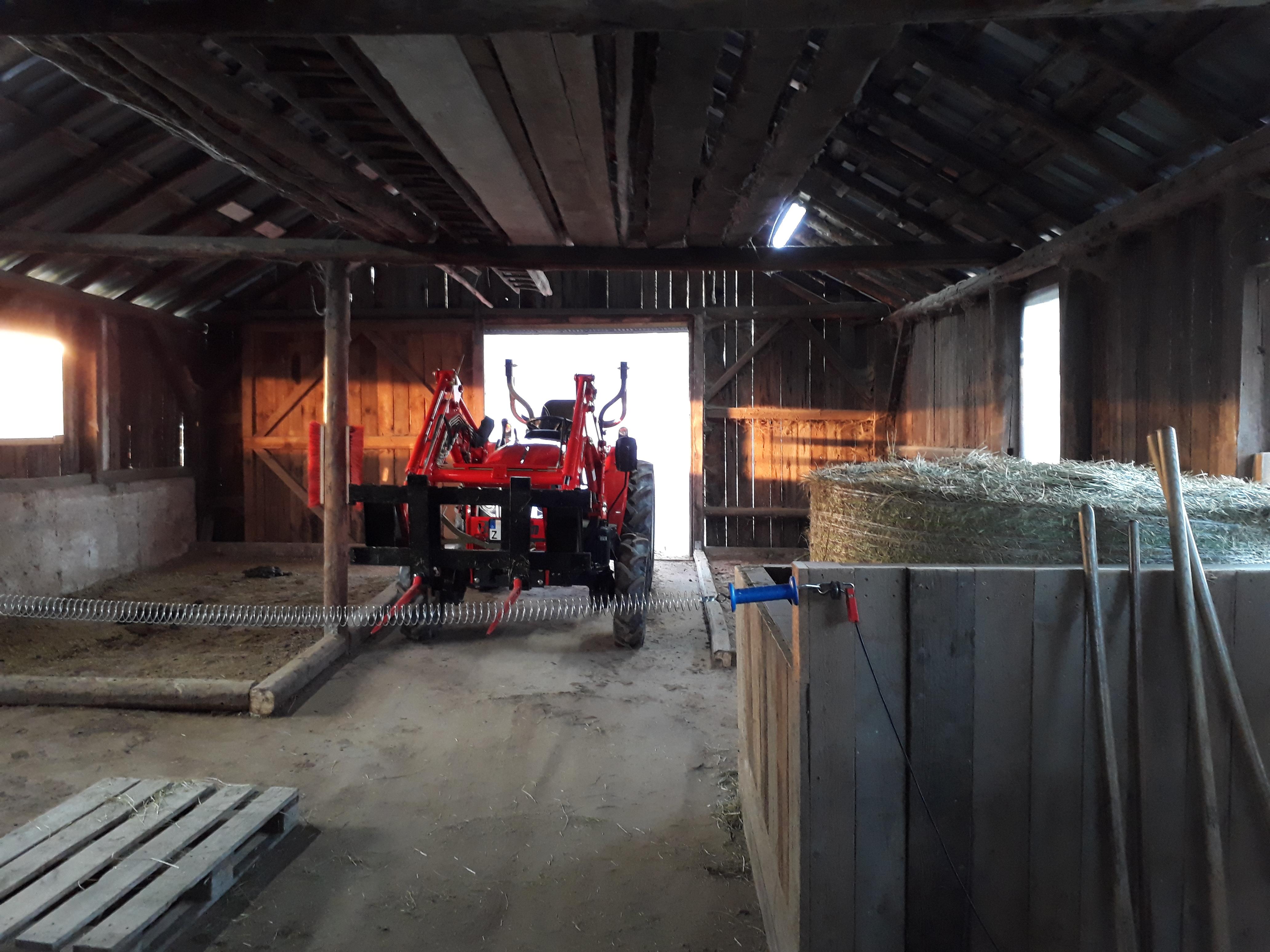

7. August 2018 um 11:59 Uhr #3115Also ich fahre einen F47Hn.
Habe mich für die “Narrow”-Variante entschieden, weil es den 5025 nicht OHNE Kabine und MIT Hydrostat gibt, sonst hätte ich auch den 5025 bevorzugt. (Kostet halt auch paar Euro mehr)
Aber ich habe im Stall und der Scheune mehrere Stellen mit <2,2m Höhe wo ich durch muss…
Wenn du eh Kabine willst, die paar Euro mehr für die 25er Serie hinblättern kannst, und keine Größen/Platzprobleme hast, wäre das eh die bessere Wahl.
Bei viel FL-Arbeiten (Ich habe ca. 80% FL, 10% Mulchen, 10% Wiesenschleppen, Grubbern, Anhängerbetrieb, Reitplatz abziehen) würde ich mir mal Gedanken über den Hydrostat machen. Ist gerade beim FL ein enormer Zeit/Komfort Vorteil!
Rangieren und mm-genau ranfahren geht mit dem Hydrostat meiner Meinung nach auch deutlich besser/schneller/leichter
