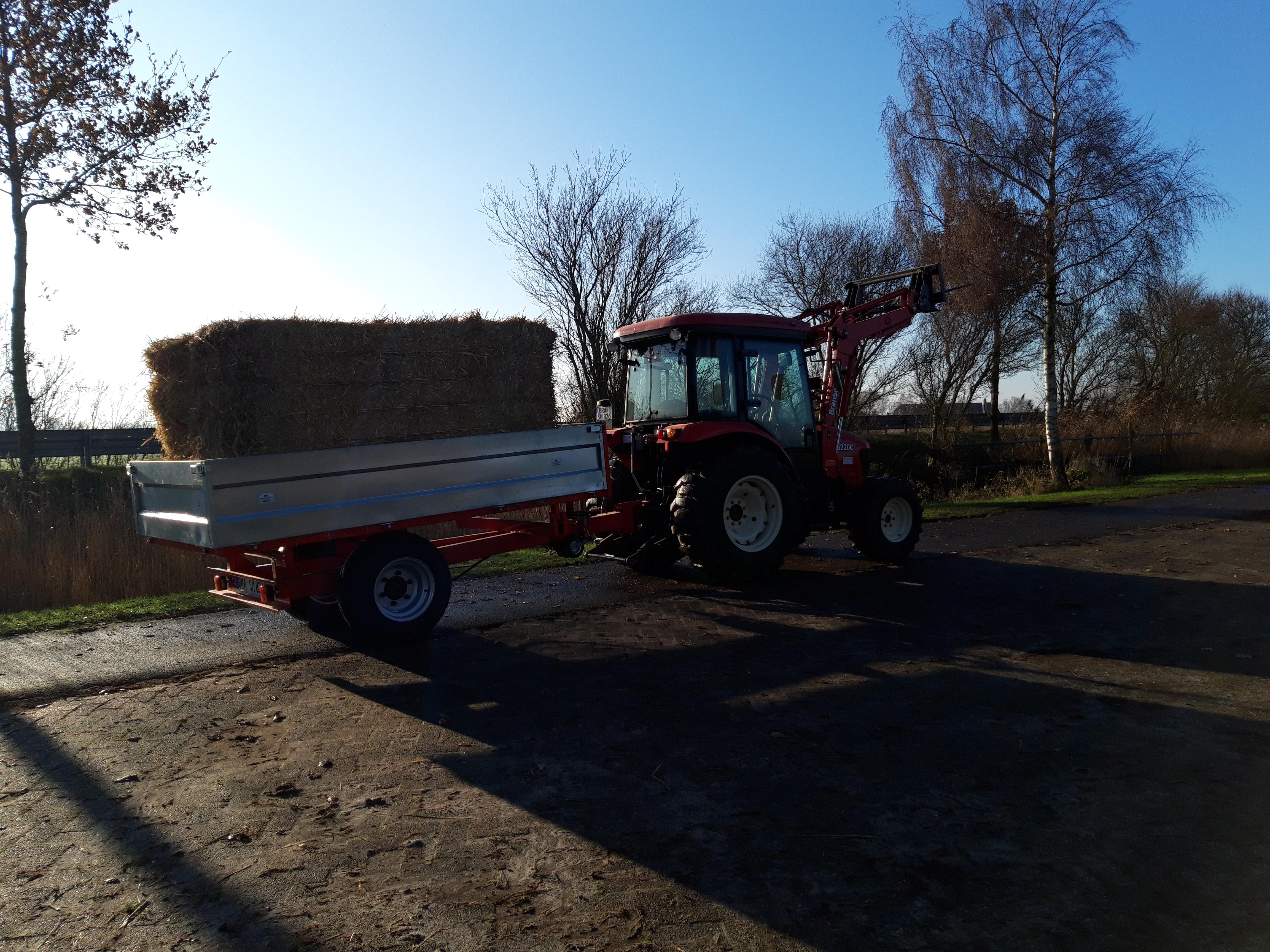

26. Dezember 2020 um 14:01 Uhr #10223Hallo hinter meinem branson 5025 hängt ein 5 t dreiseitenkipper. Von der Größe paßt der auch sehr gut.
Mfg mk
