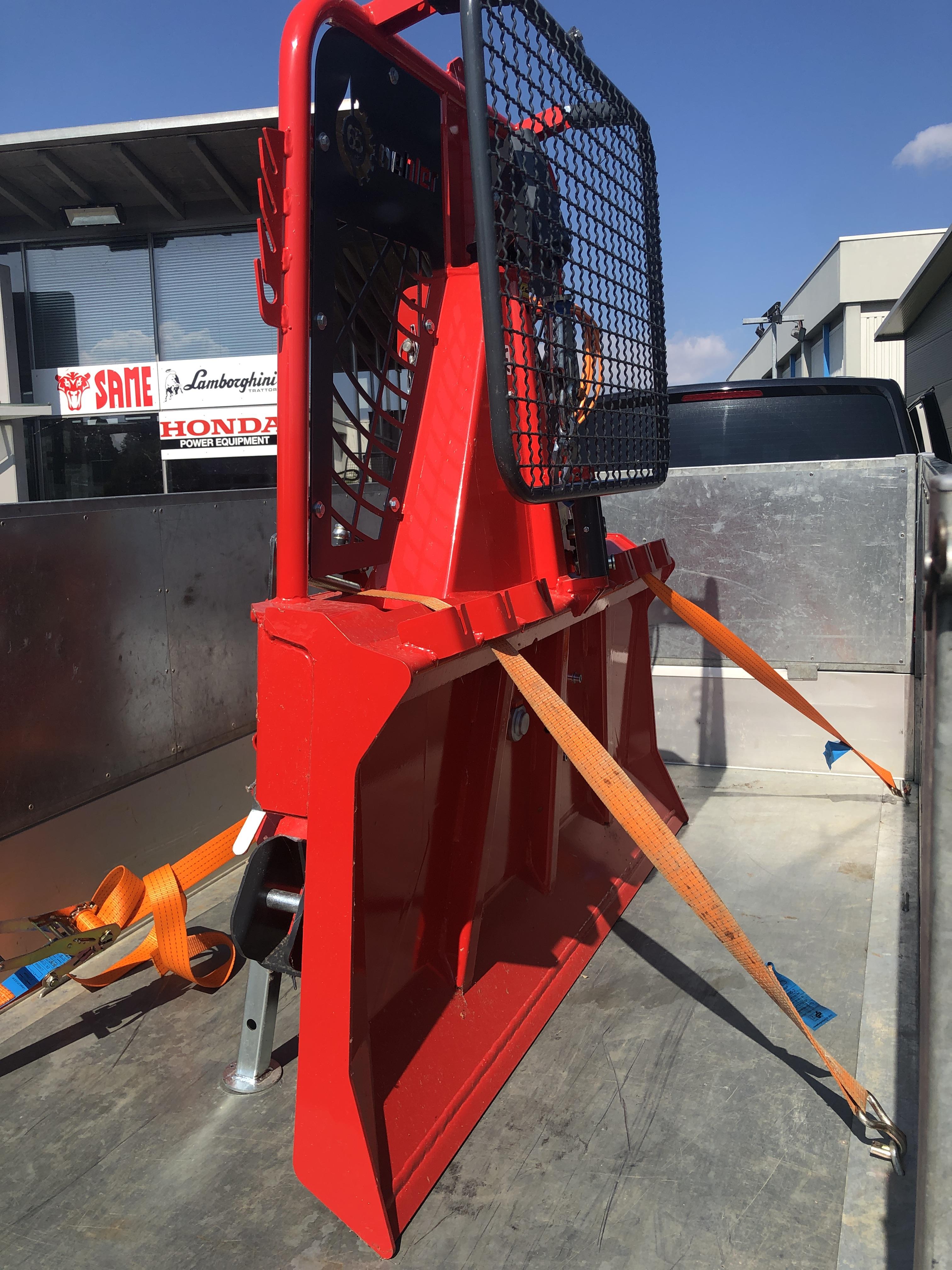

ich habe gestern eine Winde gekauft. Es wurde eine Oehler SW 5500P EH mit Funk.
Ein Seilausstoss könnte nachgerüstet werden, ich mache meine Erfahrung jetzt erstmals ohne. Erstens ist es mir aktuell zu teurer, und das hochverdichtete Seil ist gut bei gelöster Bremse ausziehbar.

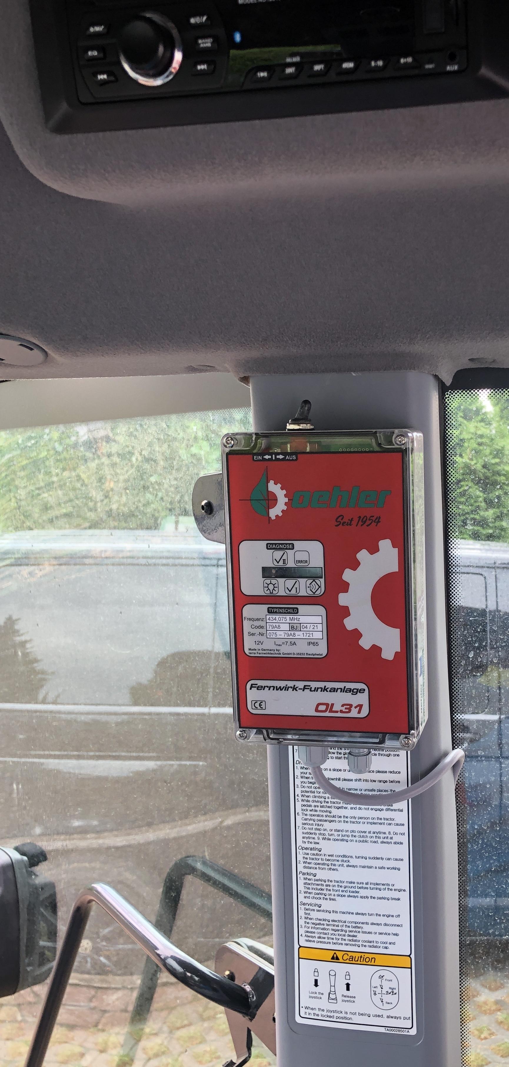

Vor dem ersten Einsatz im Wald habe ich noch das Gitter mit einer Verlängerung an der Befestigung auf einen anderen Winkel gebracht (Die Winde würde sonst beim maximalen Ausheben am Dach anstehen oder eindrücken. Die “Steuerkiste” vom Funk lies sich gut an der “Türsäule” mit Klettband befestigen, das Kabel passte gut zusätzlich durch eine der Durchführungen der Züge für den Heckkraftheber.

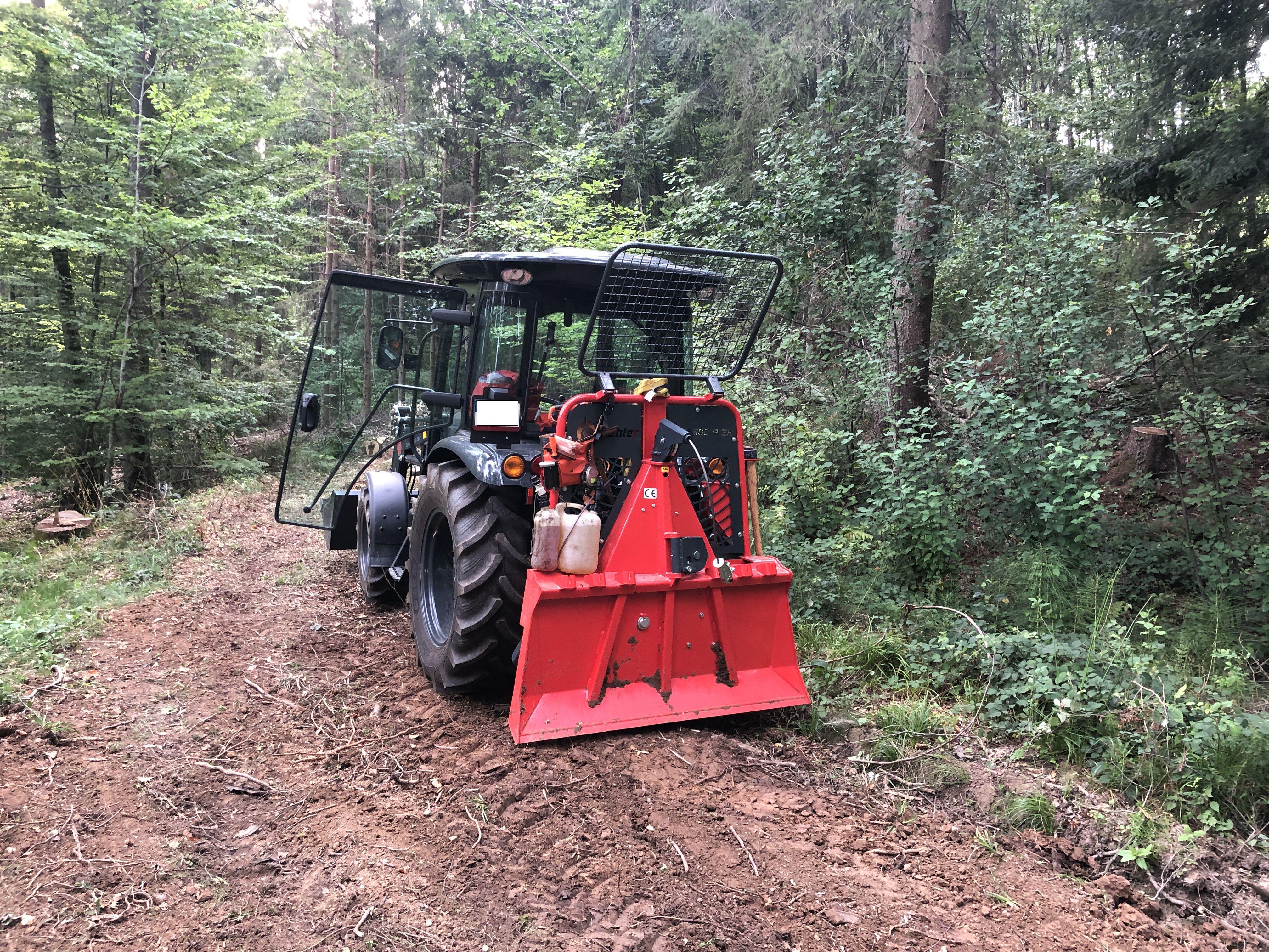

Heute konnte ich die ersten Buchenstämme rücken und ich denke der Kauf ist gut. Die Schildbreite ist unten 1,60m, der Branson ist damit gut geschützt und steht bei heruntergelassenem Schild stabil da. Die Zugleistung selbst bei niedriger Drehzahl ist gleichmäßig und war auch für die Buchenstücke (15m MD ca. 35cm) Hangaufwärts gezogen zufriedenstellend. Was mich nicht stört, jedoch vielleicht nicht so hundert Prozent gut ist – die Hecklichter vom 5025C sind je nach Hubhöhe der Winde verdeckt, bzw. scheinen nur durch die Schlitze der grauen Bleche durch. Nachts hat es von der Betrachtung trotzdem sicher ausgesehen / gut geleuchtet.Preis war 5770€ inkl. Märchensteuer (Winde, mit Terra-Funk S1/OL31 und Gelenkwelle)
