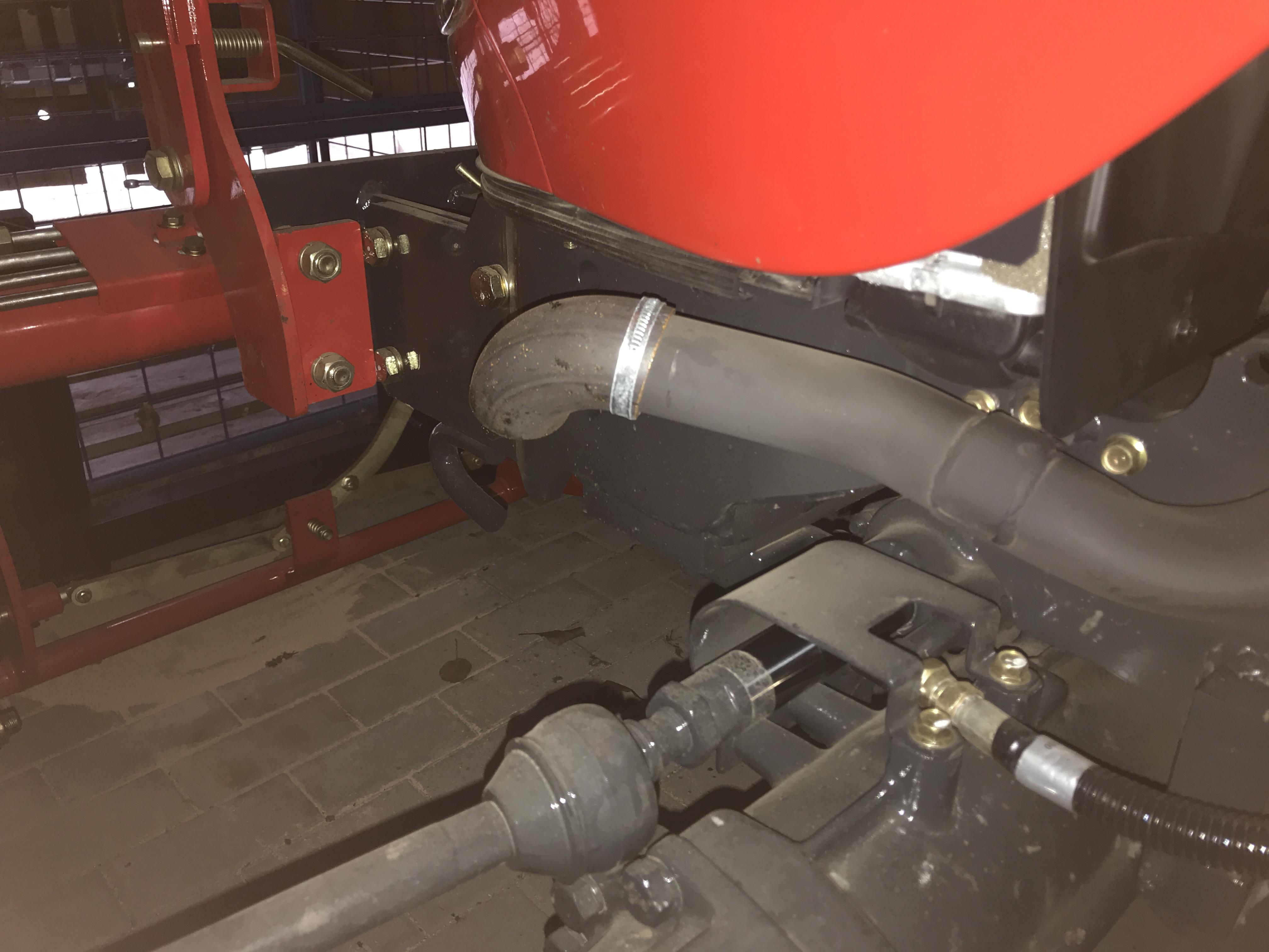

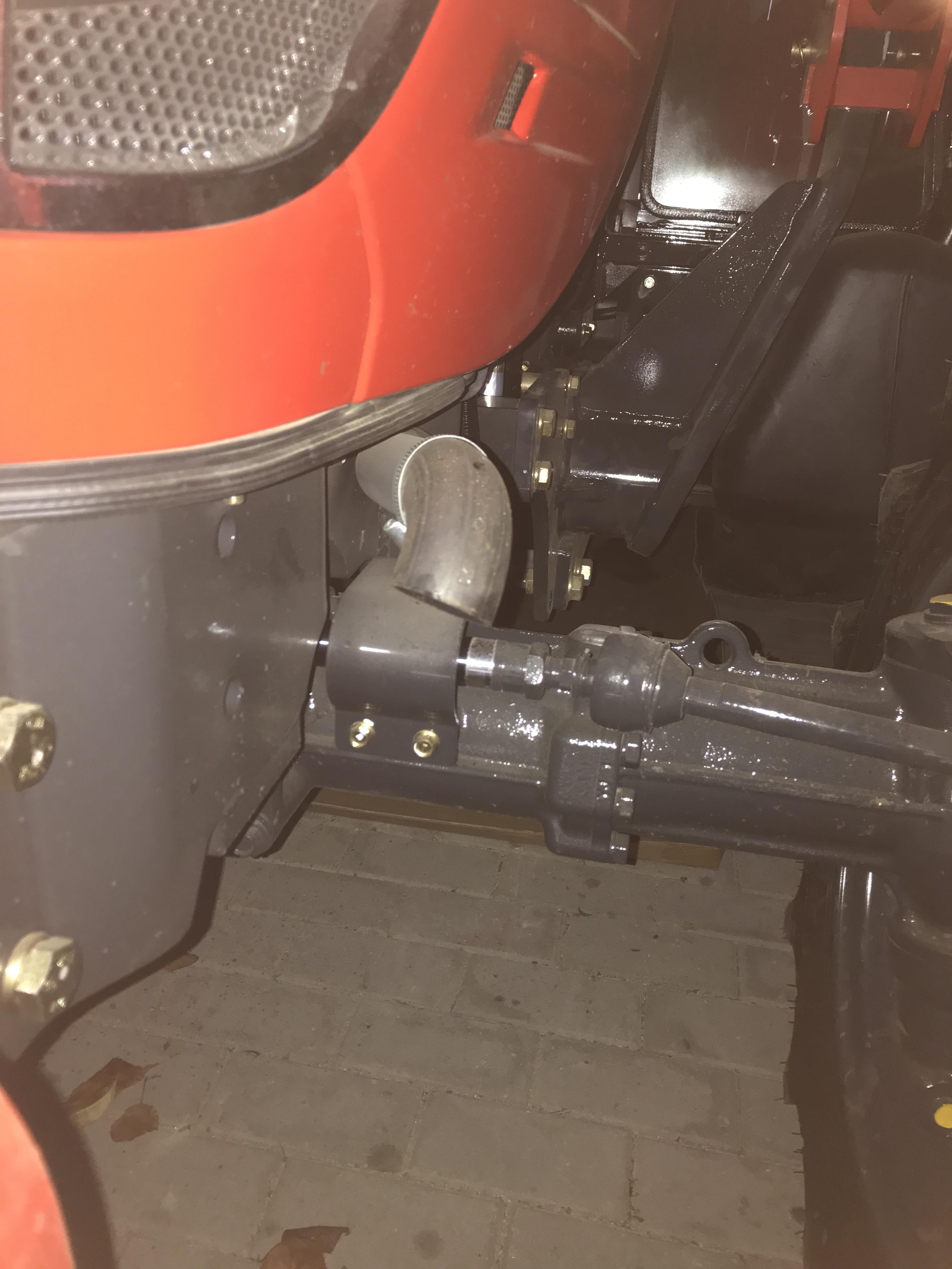

      Mein Händler hat mir beim Kauf schon den Auspuff mit einem kl. Winkelrohr nach unten abgeleitet. Das ist sicherlich keine lange Umleitung nach oben, verhindert aber immerhin die Rußflecken am Frontlader oder an der Felge. Kann gerne mal Bild machen. Glaube wurde aber auch schon an anderer Stelle im Forum mit Bild vorgestellt.

        Bilder würden mich interessieren.😎

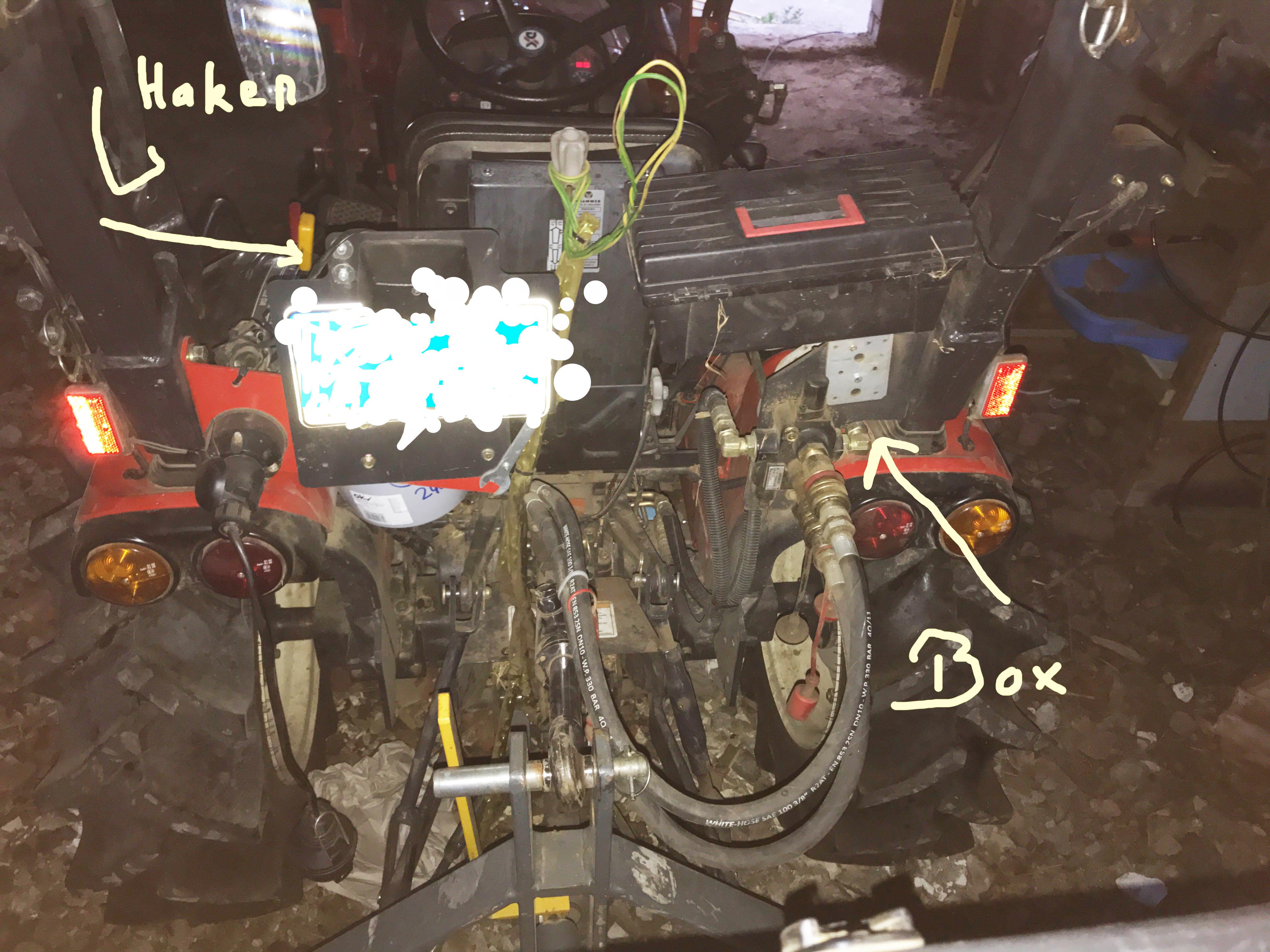

          Eine Werkzeugtasche für den 2200 wäre schon schön. Insbesondere da man immer einen 14er Schlüssel zur Lösung der Motorhaube benötigt. Nur wohin damit. Ich werde mir eine kleine Satteltasche aus dem Fahrradladen an die Rückseite des Sitzes montieren. Müsste ohne großen Aufwand mit ein paar Schrauben und entsprechendem Werkzeug (Bohrmaschine, Bohrer und Gewindeschneider) machbar sein. Allen schöne Weihnachten und einen guten Rutsch.
            Hier kommen sie…
            Glaube er hat vorher ein paar Zentimeter vom original Rohr abgenommen.

              @paul: Eine Werkzeugtasche für den 2200 wäre schon schön. Insbesondere da man immer einen 14er Schlüssel zur Lösung der Motorhaube benötigt.
              Ich hatte das damals so gelöst:
              Werkzeugbox 2400er
              Nach innen hatte ich einen einfachen Haken befestigt und einen kl. Eimer dran gehängt. Die Werkzeugbox einfach mit einem L-Winkel aus dem Baumarkt befestigt. Die Box innen und außen mit einem Flachblech am Boden stabilisiert, damit die Schrauben nicht aussreißen.
