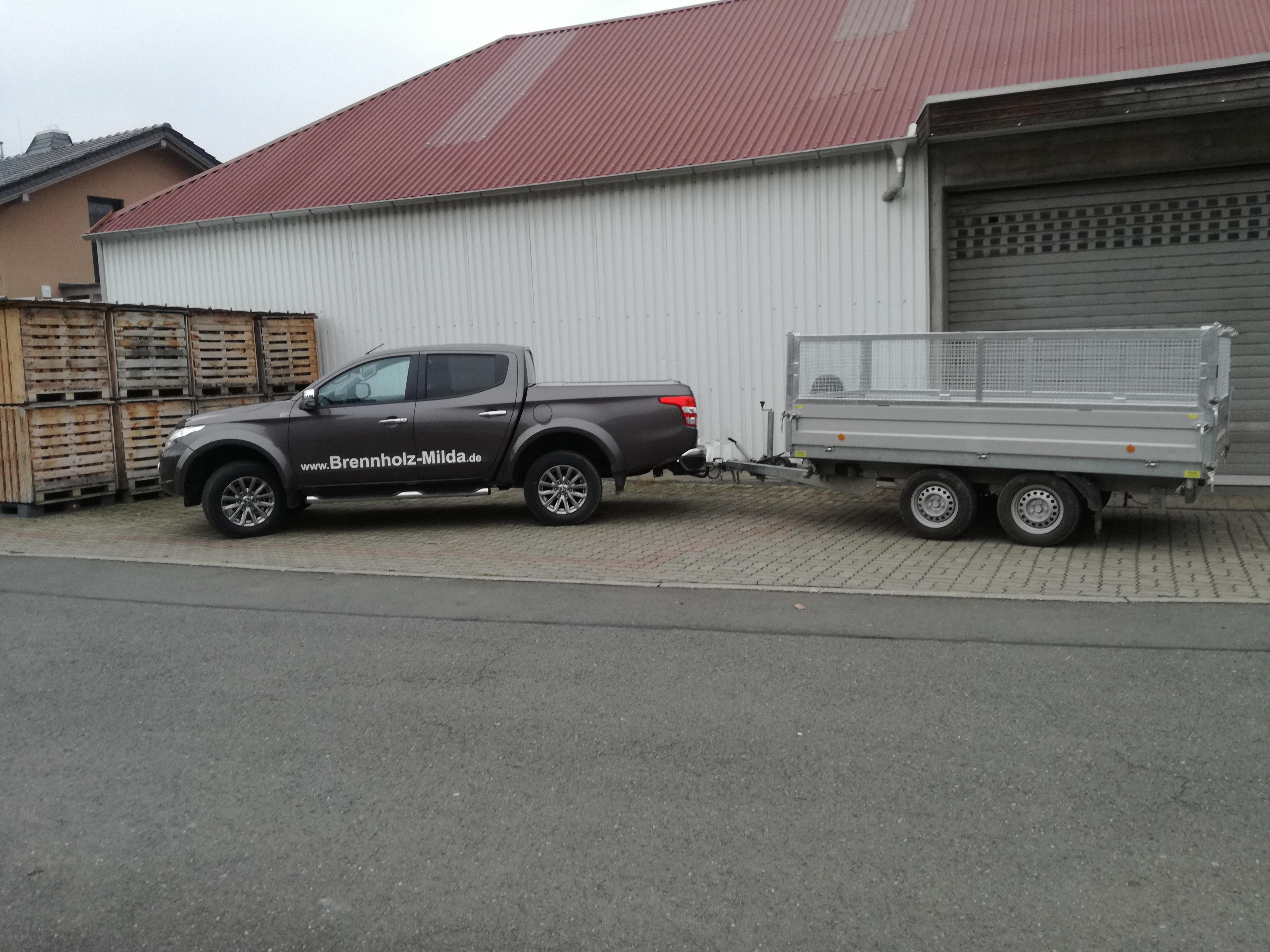

                      Habe mir einen Bordwand Aufsatz für meinen Humbauer gegönnt, mit passendem Spruch…

                          ich habe meinen ganzen Hänger getauscht weil mir die Laubgitter zu teuer waren….
