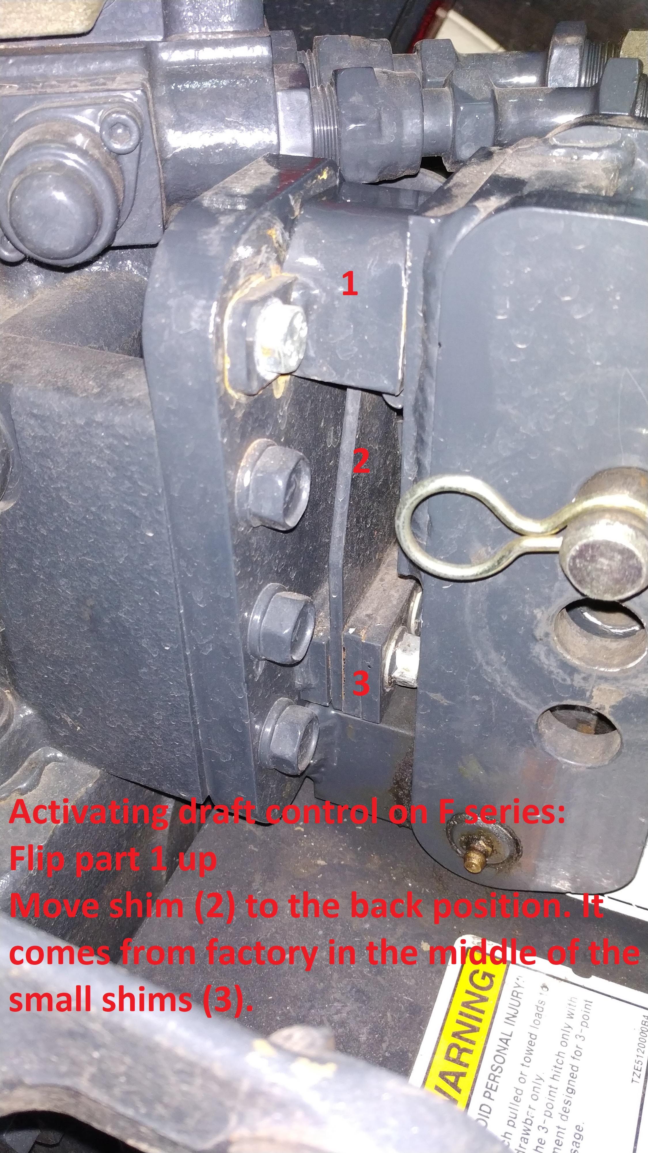

                    was leider garnicht funktioniert hat , wo ich hoffe das mir da geholfen werden kann…
                    die Zugkraftregelung oder Regelhydraulik hat leider keinerlei Auswirkung zeiget .. der Pflug ist lt Bedienungsanleitung richtig eingestellt , hat aber kein Stützrad und ist daher auf die Funktion des Traktors angewiesen ..
                    bitte helft mir doch , weil die Bedienungsanleitung sagt einfach mal nichts ..! Und wenn ich die Heckhydraulik runter lasse , die Regelhydraulik auf minimale Tiefe einstellte , zieht es den Pflug trotzdem auf circa 40cm runter und dann quält sich der Traktor bis er stehen bleibt..
                    Oberlenker ist im mittleren Loch aber keine Regulierung findet statt ,..
                    helft mir da doch mal bitte

                      Moin, ja so ein Niemeyer ist schon was korrektes. Aber ohne Stützrad? Den zieht es immer bis auf Anschlag runter. Die Regelhydraulik “soll” bei großem Wiederstand die Heckhydraulik einmal anlupfen, lässt aber danach wieder runter. Das ist ja nur eine Zugkraftregelung. Bei mir habe ich aber die Funktion noch nicht feststellen können. Egal ob auf 1 oder max.
                      Du kannst höchstens die Tiefe etwas regulieren wenn du die Hydraulik nicht ganz runter lässt. Wobei ich denke das das zweite Schar dennoch in den Grund will.

                        Ja die Version ist ohne Stützrad für den Einsatz mit Regelhydraulik gedacht ..
                        genau so wie du beschreibst sollte sie funktionieren… aber selbst bei (mit dem Heber für die Heckhydraulik) eingestellter Höhe und zunehmenden Widerstand war kein regeln zu spüren..! Aber das sollte die doch machen ..
                        weiß hier jemand warum das nicht läuft und oder hat einen Lösungsansatz?
                        ich meine ich habe im Forum schon diverse Lösungen gesehen wo man die Heckhydraulik Regelung mechanisch blockiert , was auch gerne bei mähwerken genutzt wurde ..

                        F47F47
                          Ich kann nicht konkret helfen, erinnere mich aber an die Übergabe vom Händler. Da hieß es auch, dass die ohne Funktion gesetzt ist und ich den entsprechenden Hebel einfach auf Mittelstellung belassen kann. Sollte ich sie doch nutzen wollen, solle ich mich melden, dann würde man es einrichten.
                          Spricht also für eine Art Blockierung.

                            Dennis, ich nehme an, du sprichst von der Entwurfskontrolle, richtig? Die Übersetzungen sind nicht genau, aber so habe ich es verstanden.
                            Wie auch immer, es gibt zwei Schlösser an der Entwurfskontrolle, die geändert werden müssen, damit sie funktioniert.
                            Bei der einen klappen Sie einfach eine kleine Halterung nach oben (Teil Nr. 1 auf dem Bild) und aus dem Weg, die sich hinter der Halterung des Oberlenkers befindet.
                            Zweitens müssen Sie die Platte #2 entfernen oder verschieben, damit sich die Oberlenkerhalterung tatsächlich bewegen und eine Rückmeldung an das Regelventil senden kann. Sie benötigen einen 14-mm-Schlüssel für die beiden Schrauben und diese sind sehr fest.
                            Wenn Sie mit der Zugkraftregelung fertig sind, verriegeln Sie sie wieder, indem Sie das Teil Nr. 1 wieder in die ursprüngliche Position zurückklappen.
                            Ich hoffe, es hilft und ist verständlich. Ich habe diese Funktion nur einmal an meinem Traktor benutzt, aber sie funktioniert ziemlich gut.
                            Mit freundlichen Grüßen, Pedro
                            Übersetzt mit http://www.DeepL.com/Translator (kostenlose Version)

                              Okay danke für die Information… das klingt ja nach dem was in der darauf folgenden Antwort beschrieben wurde..!

                                danke du dir für die Beschreibung…
                                Das werde ich mir zuhause gleich mal am Wochenende anschauen.
                                wenn dem so wäre , würde das ja schon schön sein , ich frage mich nur warum das nicht schon von Anfang an freigeschaltet ist ..? Man kauft es doch mit ..!

                                  Mir dem abbauen eines Teils , scheint in der Tat eine Notwendigkeit zu sein um die Regelhydraulik überhaupt in Kraft zu setzen ..
                                  Anbei die Bilder und Stellungnahme von Weber
