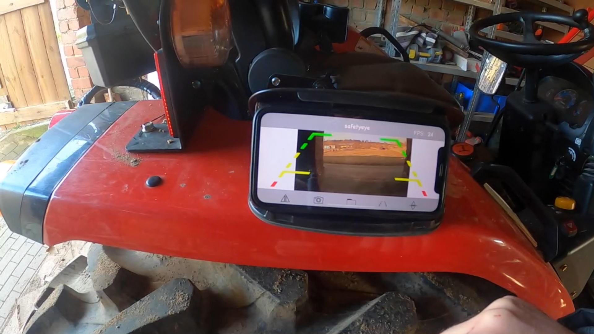

so, jetzt endlich dafür Zeit gefunden. Habe mal schnell ein paar Bilder gemacht.
Die Kamera baut ein WLAN für z.B. Handys auf. Ich habe deshalb einen Handyhalter etwas umgebaut und den vorne auf meinen 5025 angeschraubt. Die Halterung klappt auf und hält das iPhone (in meinem Fall) vernünftig fest. Leider ist der Handyhalter etwas groß, so dass die Motorhaube nicht mehr gescheit auf geht.
Hier Seitenansicht, ist aber nicht fest. Habs nur mal hingestellt.
Die App hat ein paar einfache Funktionen: Bild spiegeln in H/V, die lustigen Markierungen ein/aus, und Foto schiessen mit Zugriff auf Bildspeicher. Vielleicht kannst Du am Bildausschnitt sehen, daß die Kamera recht weit aufnimmt. Das heisst im Umkehrschluß, daß von z.B. der Palettengabel recht wenig (also sehr klein) zu sehen ist.

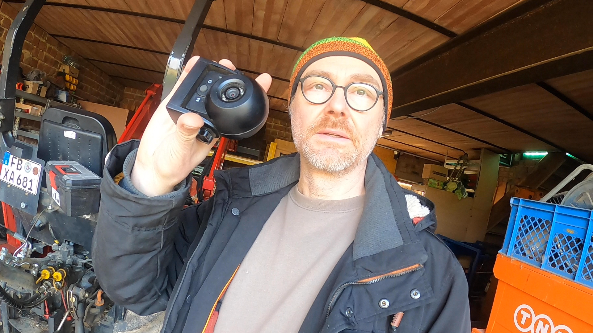

Kamera klemme ich dann vorne mittels der Magneten am Fuß an den Frontlader, und zwar so, daß die Spitzen der Gabeln halbwegs zu sehen sind. Die Kamera kann dabei auch ruhig aufm Kopf stehen. Leider sind die vielen runden Rohre des Frontladers unvorteilhaft, da verrutscht das Teil recht schnell.
Blöde ist auch, daß im Sommer bei hellem Licht fast nix auf dem Handy zu sehen ist. Da macht die Frau mit Ansage doch noch nen besseren Job 😉
Hersteller konnte ich nicht erkennen, kommt aus dem fernen China. App auch nur engl. und chinesisch.
Kosten glaube knapp unter 80€ vor 3 Jahren.GRuß Heiko
31. Januar 2023 um 11:38 Uhr #16960Hallo Heiko,
danke für die Info. Ich habe in den Weiten des Internets mal gesucht und Kameras gefunden, die so aussehen, wie Deine. Die haben allerdings alle nur eine Auflösung von 540 Linien. Ich nehme an, das wird bei Deiner Kamera nicht anders sein. Hast Du mit der Auflösung Probleme oder kann man genug erkennen?
Der extreme Weitwinkel ist natürlich unnötig groß für den Anwendungsfall. Allerdings haben die Kameras alle große Winkel von 150°-170°. Ich habe bisher nur eine Ausnahme mit 120° gefunden, was wohl besser passen würde, aber die war aus anderen Gründen untauglich. Dass bei hellem Licht nix zu sehen ist, liegt vermutlich am Handy?
Klaus6. Februar 2023 um 14:36 Uhr #17000Moin Walther,
zur Auflösung kann ich nix sagen, hab keine Unterlagen mehr. Das Teil ist ja eigentlich eher als Ersatz für ne Rückwärtsfahrkamera am Auto/LKW gedacht. Denke daher der breite Winkel.
Die Auflösung ist ok, aber das Display vom Handy ist klein und Palettengabeln sind schmal. Aber es geht.
Natürlich wäre genau für unsere Anwendung ein nicht so breites Bild besser, aber es lässt sich grundsätzlich damit arbeiten.Wie gesagt, das helle Umgebungslicht ohne Kabine im Sommer ist ein größerer Showstopper. Dafür kann aber das Setup nix, das liegt am Handy oder der fehlenden Sonnenabdeckung fürs Handy. Oder der fehlenen Kabine 😉
