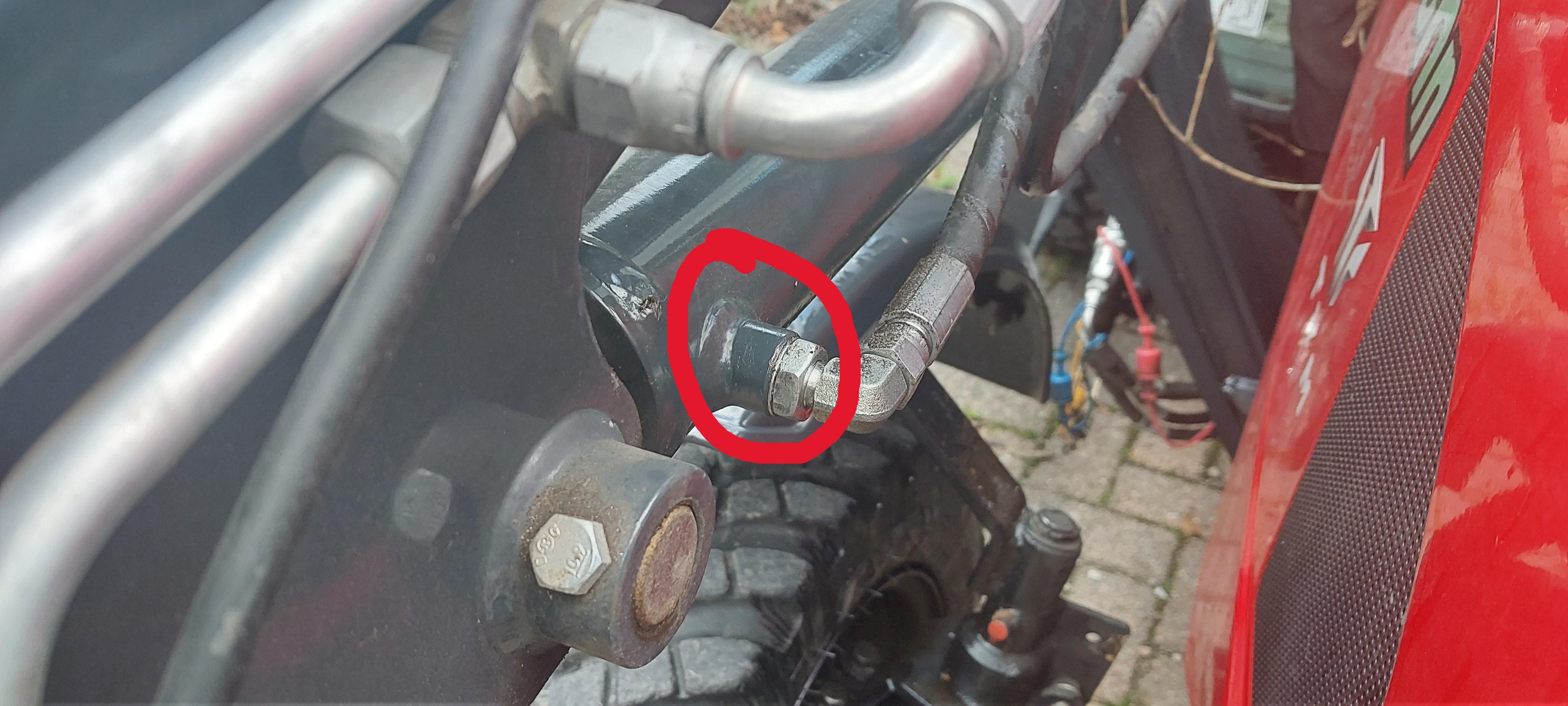

      Wüsste jemand zufällig die größe und gewinde art an den Hannil Frontlader? Ich muss ein 90° winkel tauschen der undicht ist. Schlauch seitig  hat er 1/2″ UNF aber die andere seite kenn ich jetzt nicht (am bild rund eingekreist).
      Die verzchraubung ist so fest angeknallt das ich sie nicht noch mehr anziehen kann und ich habe auch den eindruch das es die überwurf  Mutter / gewinde ist die zum winkel undicht ist.
      Danke im voraus

          unter der Mutter im roten Kreis befindet sich ein O-Ring. Sie müssen den Schlauch abnehmen, die Kontermutter lösen und dann das Winkelstück abschrauben.
          Sie können wahrscheinlich einfach den O-Ring austauschen, anstatt die gesamte Verschraubung zu ersetzen, vorausgesetzt, die Verschraubung ist in gutem Zustand.

            Die Schläuche hab ich im Winter alle getauscht da ich mehrer Undichtigkeiten hatte. Das Gewinde der scgläuche ist mir bekannt, das ist 1/2″ UNF JIC 37°. Die Frage bezieht sich eher auf  die seite des Winkels am Zynliderkörper, Persönlich würde ich sagen es sollte das gleiche sein und wollte das nur auf nummer sicher gehen. Ich hatte jetzt gerade keine Lust das  Teil abzuschrauben ums zu überprüfen.

              Danke für den hinweis. Ich hatte den mal letztes Jahr abgeschraubt ist mir damals aber nicht aufgefallen.
              Ich werde das mal überprüfen.
              MfG Sam

                Hab demletz mal nach der erwänhnten dichtung geguckt. es Hat auch die leckage verursacht.
                Die Dichtungen in rot eingekreist war sich durch die Unterlegscheibe an drücken und wurde dadurch beschädigt. Hier hatte ich glück das die Dichtung und die unterlegscbe getrennt von einander sind, und dadurch konnte ich mir mit einem normalen O-Ring das Problrem beheben.
