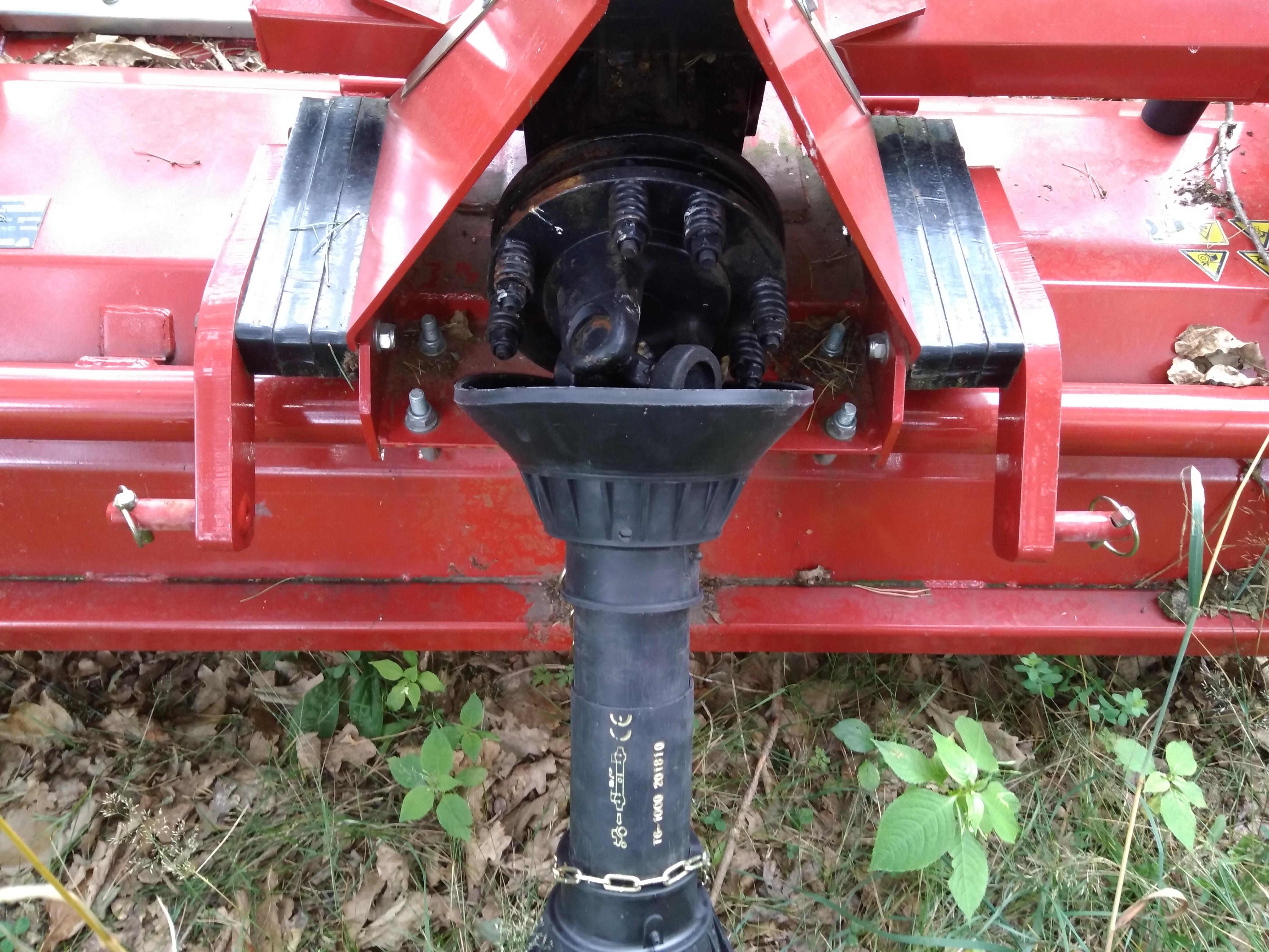

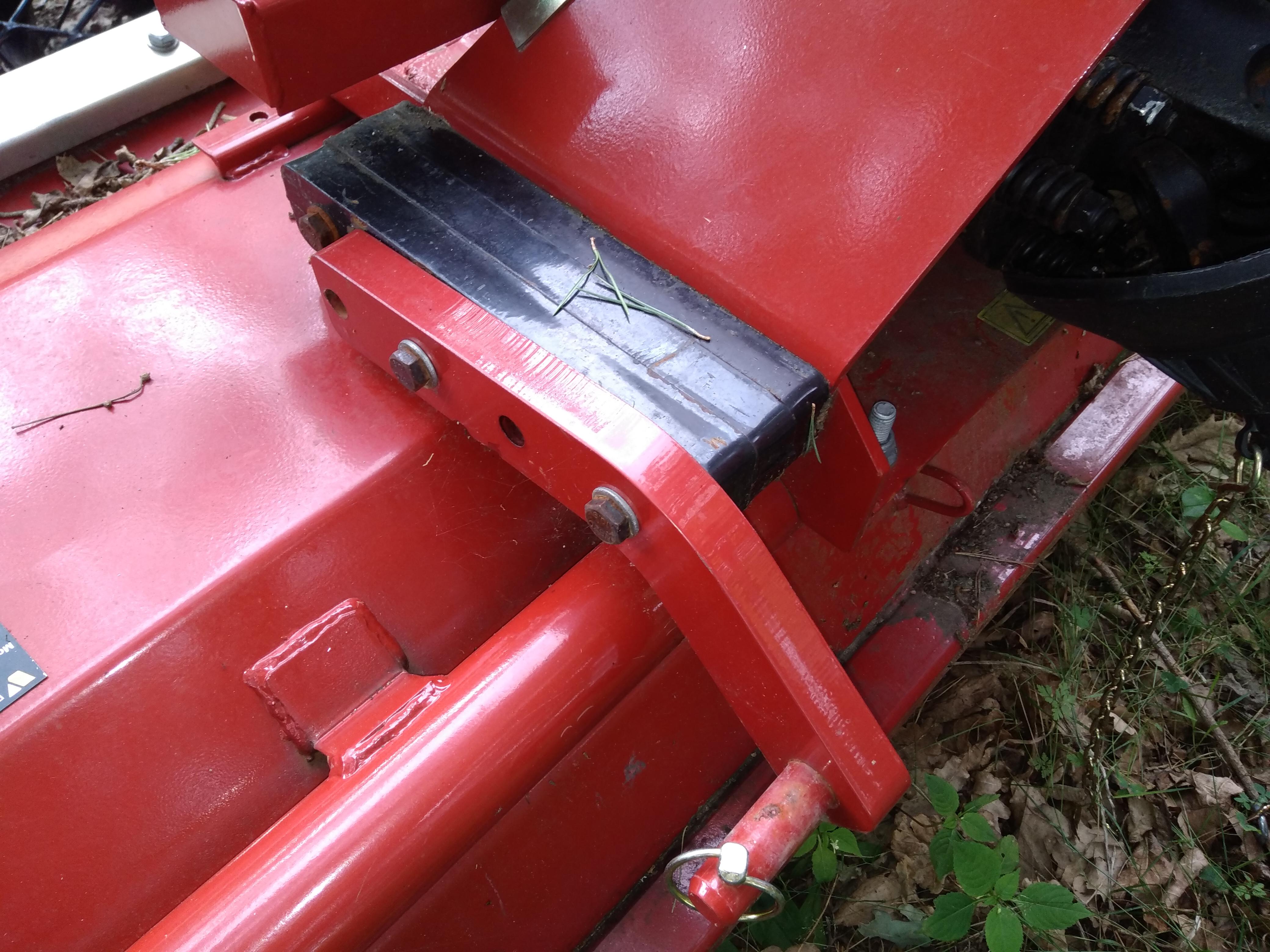

6. August 2021 um 20:24 Uhr #13224Hallo,
@Burn sorry, musste gestern abend noch jede Menge Bohnen pflücken und hatte keine Lust mehr auf Knipsen, weil das bei meiner Technik immer ein ziemliches Rumgeeiere ist.Hier also die versprochenen Photos:
Es sind einfach nur 3 Stahlplatten auf beider Seite zwischen Maschine und Unterlenkerbolzenbefestigungsgedöns geschraubt. Die Maschine hat ungefähr 6 Einsatzstunden gehabt.
Wenn man´s weiss, sieht man, dass die ganze Konstruktion sich durch das Maschinengewicht nach unten gebogen hat. Wenn jemand eine Idee hat, wie man das durch einfache konstruktive Massnahmen verhindern kann, freue ich mich über jeden Hinweis.
Auf diese Weise gewinne ich ungefähr 10cm und es reicht. Ich bin mir ziemlich sicher, dass das bei Deiner Geofräse auch so konstruiert wurde.
Ich freue mich wie ein kleines Kind über belgische Waffeln, wenn der Tipp Dir hilft.
