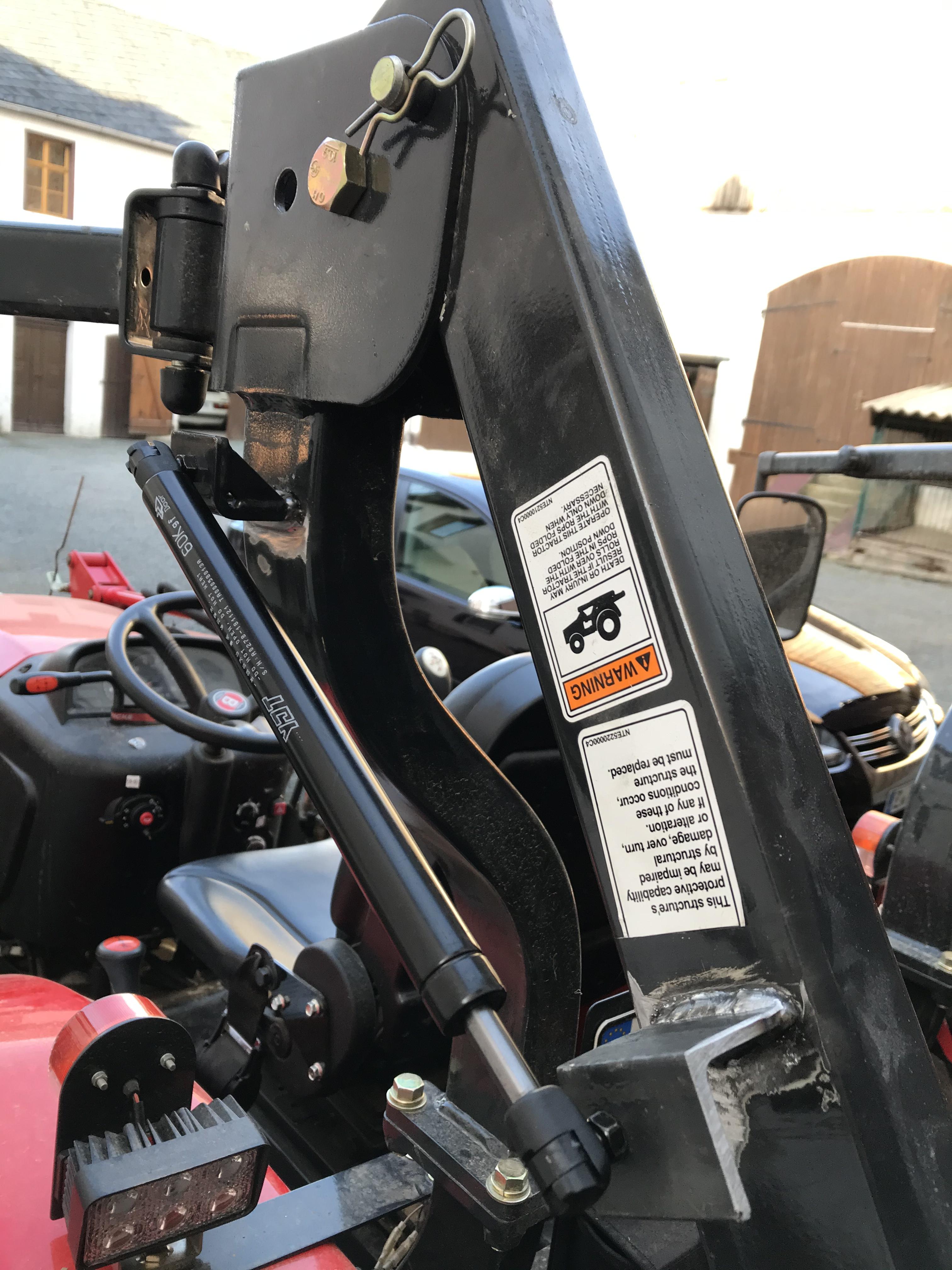

You must be logged in to view attached files.16. Januar 2020 um 18:25 Uhr #6134Hab da mal was nachgerüstet:
Bügellift für Überrollbügel – was für eine Erleichterung! 🦾
30. Januar 2020 um 08:47 Uhr #6197Hab da mal was nachgerüstet:
Das ist mittlerweile Serie bei neuen Maschinen von Branson 🙂
