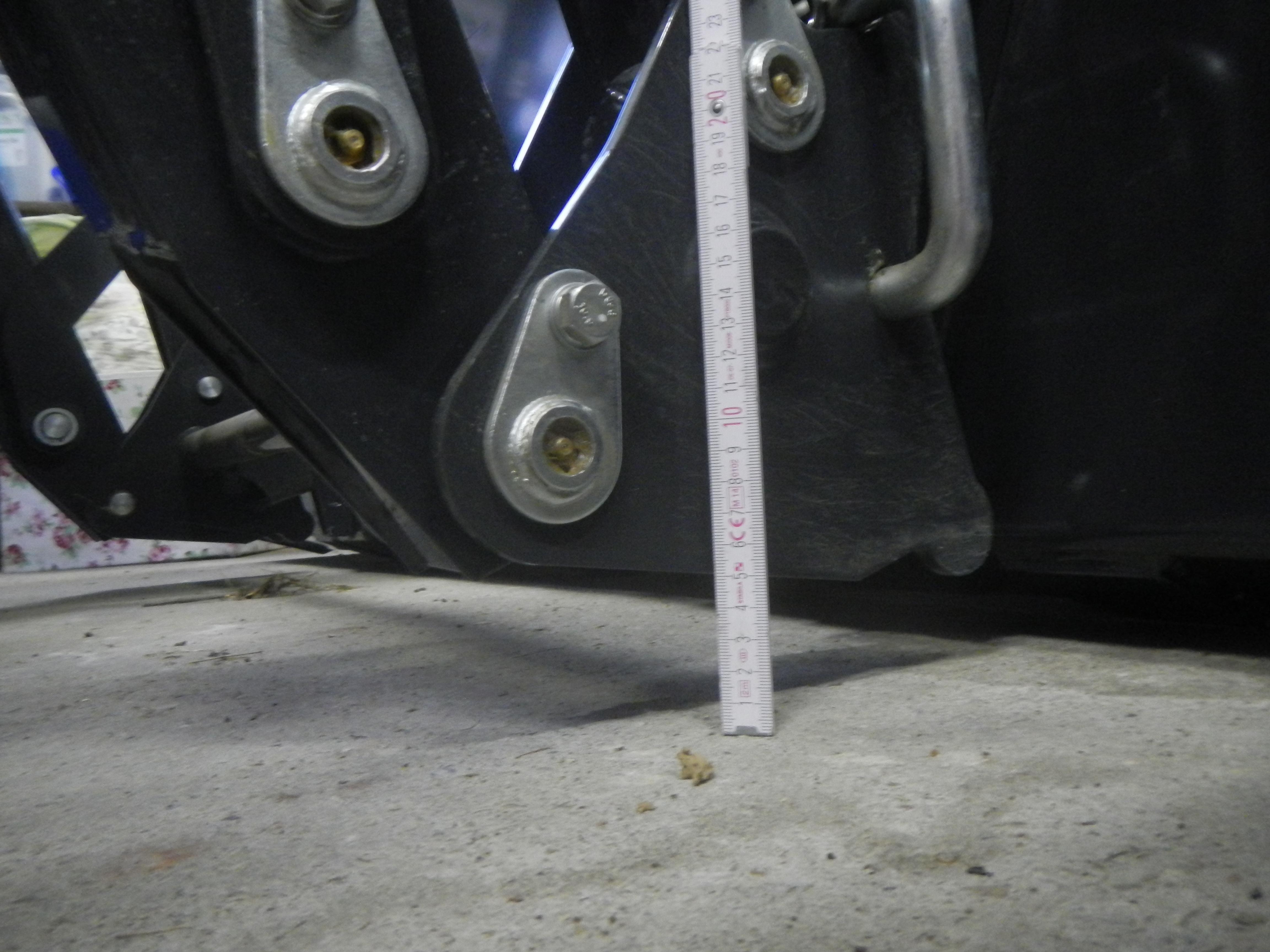

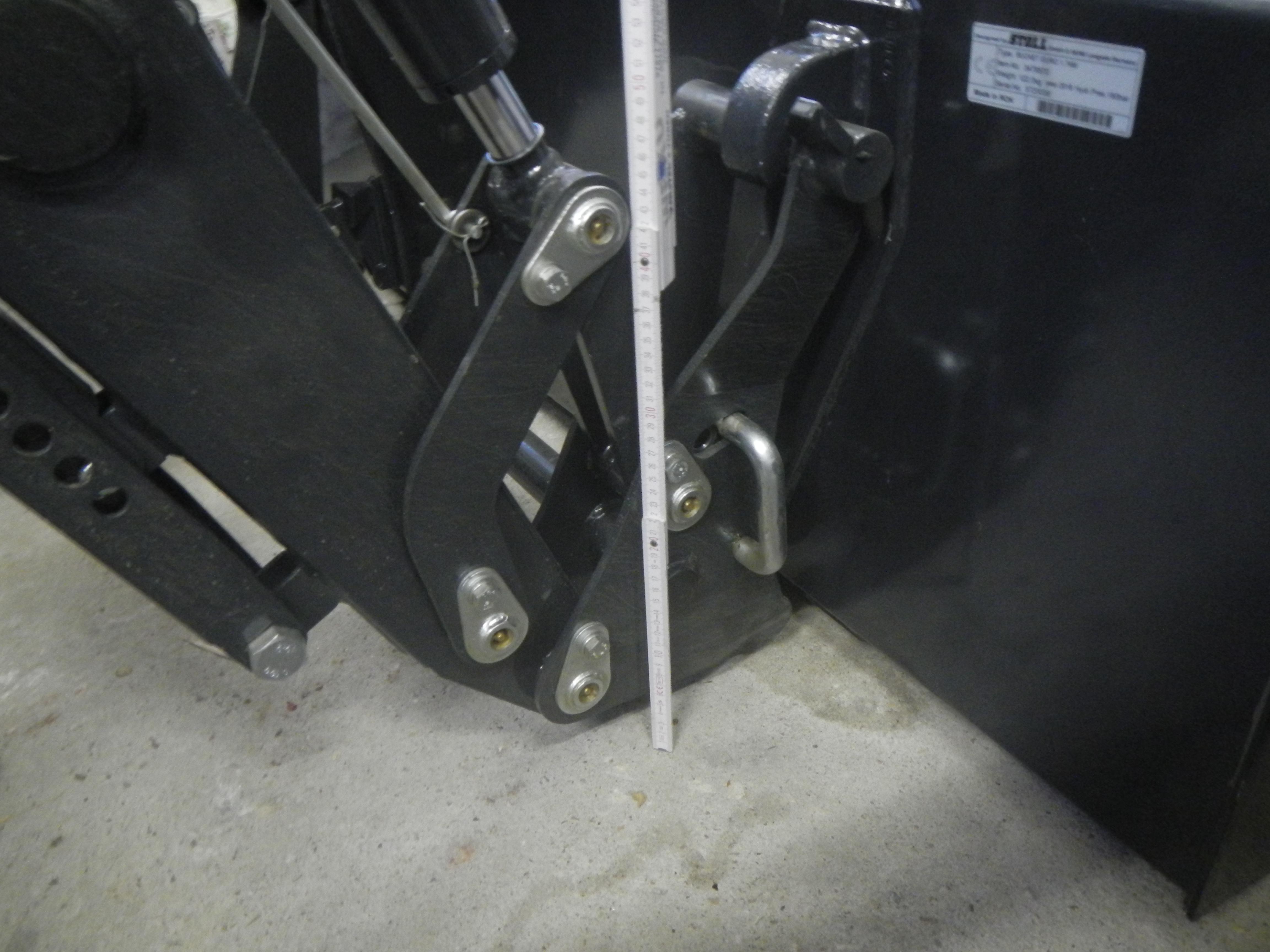

wenn ich meinen Frontlader komplett ablasse berührt die Schwinge den Boden nicht. Der Tiefste Punkt sind 5cm über dem Boden, tiefer komme ich nicht runter.

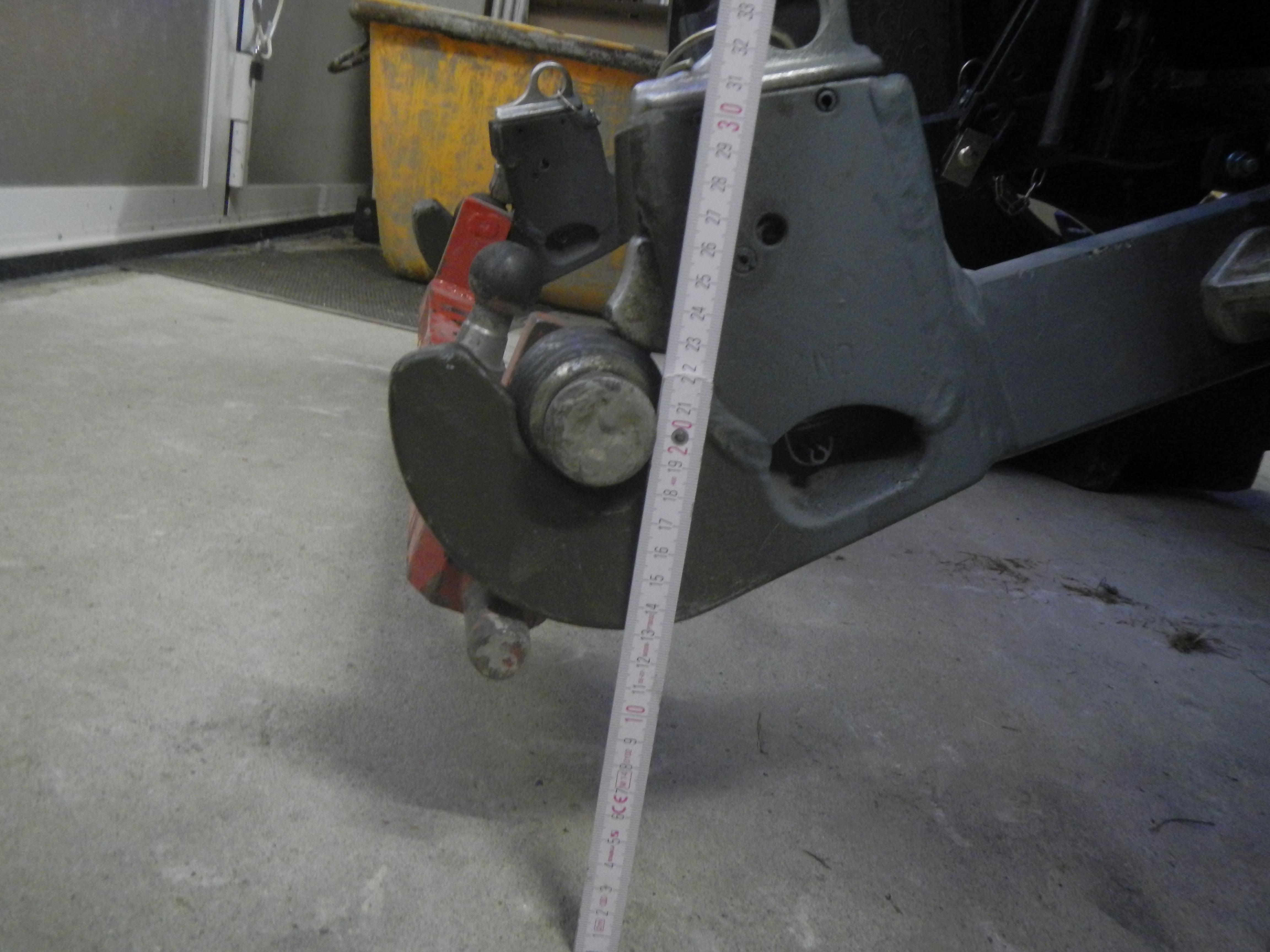

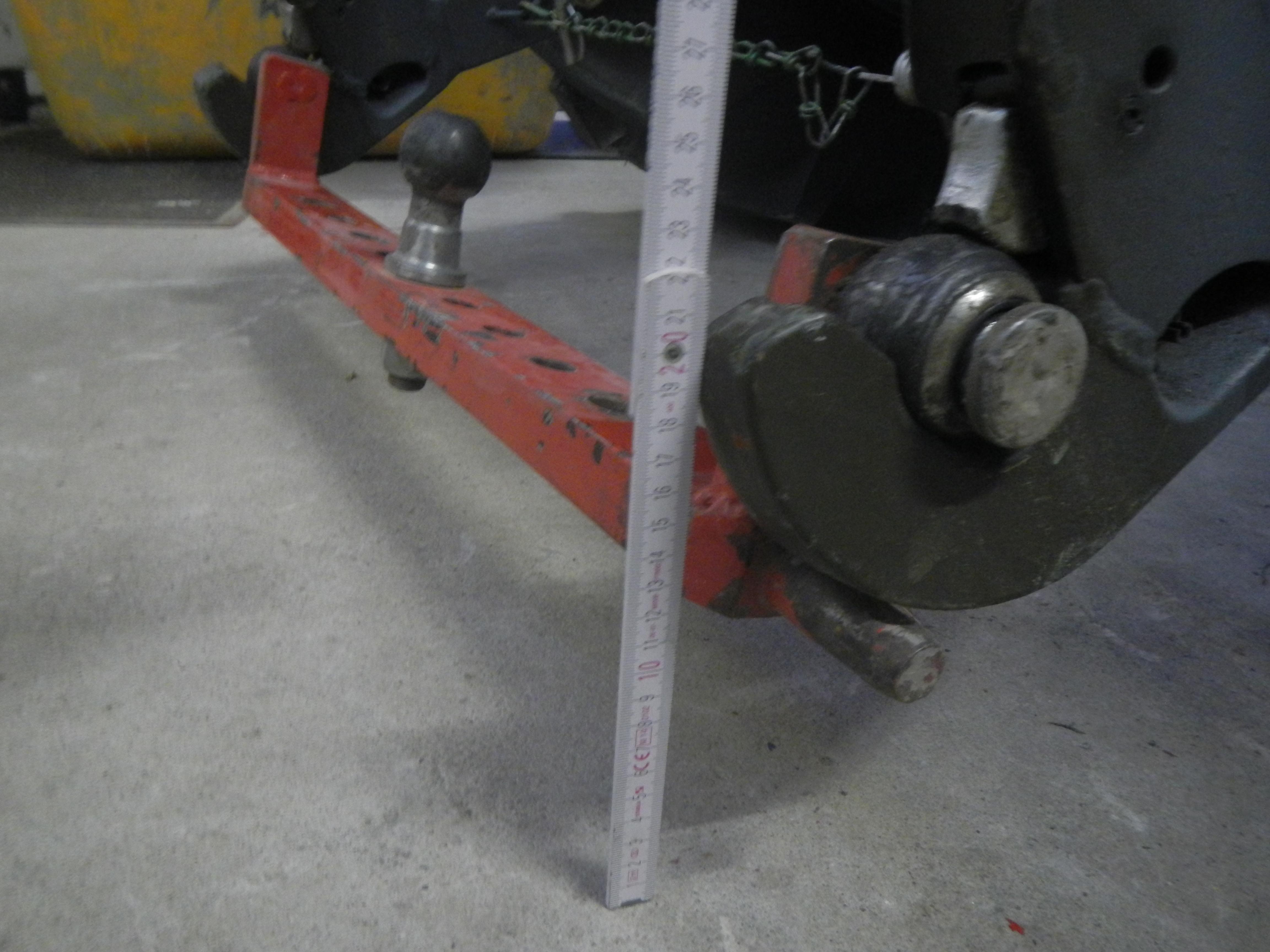

Bei der Heckhydraulik ist der Tiefste Punkt beim Ablassen am Unterlenker Fanghaken 21cm.

8. Juli 2018 um 11:26 Uhr #2897Der FL muss doch bis zum Boden kommen… was steht denn laut Datenblatt bei der Schürftiefe? Mein FL kommt ca. 15cm unter die Radhöhe.
Heckhydraulik kommen meine Unterlenker nicht zum Boden ( da soll das ja auch nicht sein)
Denke so knapp 10cm drüber müsste mal messen
8. Juli 2018 um 12:49 Uhr #2898Mit Schaufel komme ich ja bis zum Boden, nur die FL-Schwinge (Euroschnellwechsler) kommt nicht auf den Boden. Sonst habe ich immer am Hang den Frontlader zur Sicherung gegen wegrollen zusätzlich zur Handbremse auf den Boden gelassen, jetzt kann ich es nur noch mit angebauter Schaufel oder Palettengabel.

die Sogenannte Hubwelle der Hydraulik hat eine verzahnung.
das ist die Welle die oben aus dem Krafthebergehäuse kommt, und auf der dann die Hubarme sitzen.
bei Europäischen Traktoren kann man die Hubarme jeweils eine oder mehrere Zähne weiter nach unten auf der Hubwelle aufsetzen, so das die beiden Hubarme tiefer kommen.
Denke das es bei Branson auch so ist…
Aber den Boden sollten sie nicht Berühren, so 10cm Koppelpunkt über dem Boden ist meiner Meinung nach in Ordnung.
Wo sind die Hubstreben am Unterlenker befestigt ? Geht es hier vielleicht tiefer?

die Hubstreben habe ich schon auf die tiefste Lochung eingestellt. Tiefer geht es nicht. Die verzahnung wäre eine Idee!!

8. Juli 2018 um 14:26 Uhr #2902Ich komme mit dem FL OHNE Schaufel auf -15cm. Mit flacher Schaufel hat meiner laut Datenblatt bisschen mehr als 20cm Schürftiefe, das habe ich nie gemessen, dürfte aber passen. Vielleicht wegen der größeren Bereifung?

8. Juli 2018 um 15:54 Uhr #2905Meine Unterlenker sind auch zu weit vom boden weg. Ich muss zum ankuppeln alles auf eine Palette und noch ein paar Bretter drunter stellen.
Bei meinem Ihc 633 war das kein Problem.
8. Juli 2018 um 16:16 Uhr #2906Versuchen die Hubarme auf der Verzahnung zu verstellen, oder wenn man auf etwas Hubkraft verzichten kann, neue Löcher für die Hubstreben in die Unterlenker bohren, in Richtung Getriebe.

13. Juli 2018 um 12:18 Uhr #2940Hallo, mein freundlicher Branson-Dealer hat mir mitgeteilt, dass das so mit meinem Frontlader “NORMAL” sei. Es liege zudem auch an meiner gewählten Bereifung!!!!! Er habe mit Fa. Weber gesprochen, die können auch nichts dazu sagen.
In meinem Auftrag und in der Rechnung steht ganz eindeutig “Schürftiefe/110 mm” und das mit meiner Radialbereifung die ja ab Werk dabei war. Schürftiefe heißt nach meinem Verständnis, bei gerader Löffellstellung parallel zum Boden auf die angebene Tiefe zu kommen. In meinem Fall 110 mm. Hier fehlt mir ein wichtiges Merkmal zum Gebrauch meines Traktors, da ich ja fast nichts “wegschieben” kann, wenn ich etwas Mutterboden oder Schüttgut weg laden will.

Wenn du mit waagerecht stehender Schaufel den Traktor vorne mit dem Frontlader hochdrückst, wieviel Platz ist dann unter den Vorderreifen?
