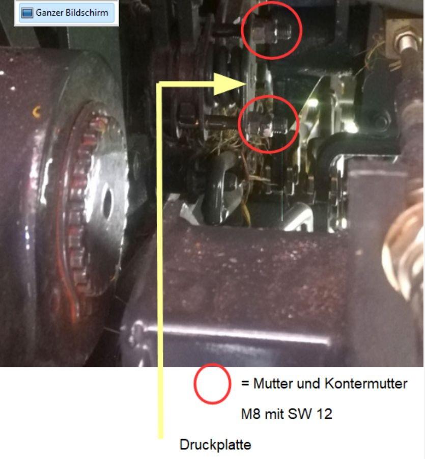

11. Mai 2023 um 18:01 Uhr #17466@derbaumfuchs Hi, bei mir bekomme ich den offiziellen Unterlenker Hebel schon kaum bewegt, weil der recht stramm sitzt. Da stelle ich mir das mit dem Anbau-Hebel noch schwieriger von. Ist der bei Dir leicht zu bedienen oder auch eher schwer?

12. Mai 2023 um 07:36 Uhr #17468Moin Heiko,
damit der Verstellhebel nicht so locker sitzt wie ein Strohhalm in der Limo, gibt es zwei Muttern, die gegeneinander geschraubt werden. Dadurch wird ein Reibungswiderstand erzeugt. Die Intensität bestimmt, wie einfach die Hebel verschiebbar sind.
Wenn die Muttern zu stramm sitzen, kannste schmieren wie de willst – es bleibt fest. In meiner Erinnerung ist an den Muttern eine Filzscheibe. Aber egal, wenn Du mal da reinleuchtest, erschliesst sich dir sofort die Funktion. Einfach die Muttern leicht lösen, ggfs. Kontermuttern lösen und wieder festziehen.
Bei mir war genau das die Lösung des Problems.

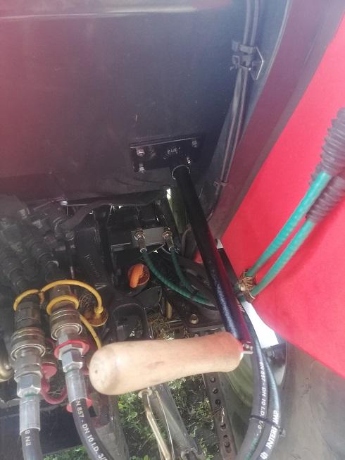

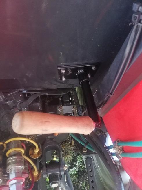

12. Mai 2023 um 14:40 Uhr #17469Moin,
nach etlichen Minuten rauchenden Kopfes habe auch ich mich für die leichte Version entschieden. Montage eines Zylinders wäre zu aufwändig. Und zu teuer.
Also habe auch ich jetzt eine Verlängerung durch die hintere Spritzwand.

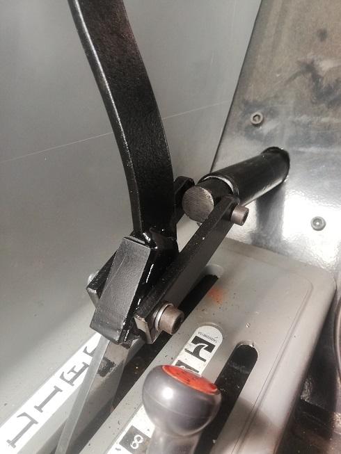

Ich habe mir den “Luxus” einer Führung geleistet. Sicherlich nicht zwingend erforderlich. Jedenfalls ist die Schubstange 20er Vollmaterial. Und hintendran ein Feilenheft. Im gleichen Atemzug habe ich auch diesen Originalgriff nach oben verlängert. Die Bewegung von außen ist ohne nennenswerten Kraftaufwand zu erledigen. Ich habe aber auch etwas die Klemmung gelöst, so das es eh leichter geht.
Fotografiert von hinten rechts neben den Hydraulikventilen.

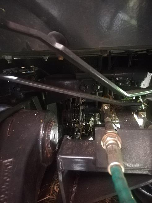

Ich tippe mal das ich die erste Mutter (nicht Kontermutter) um ein viertel Umdrehung gelöst und dann wieder gekontert habe. Ein großer Unterschied. Man braucht entweder lange Arme oder ein demontiertes Rad um an die Schrauben zu gelangen.
