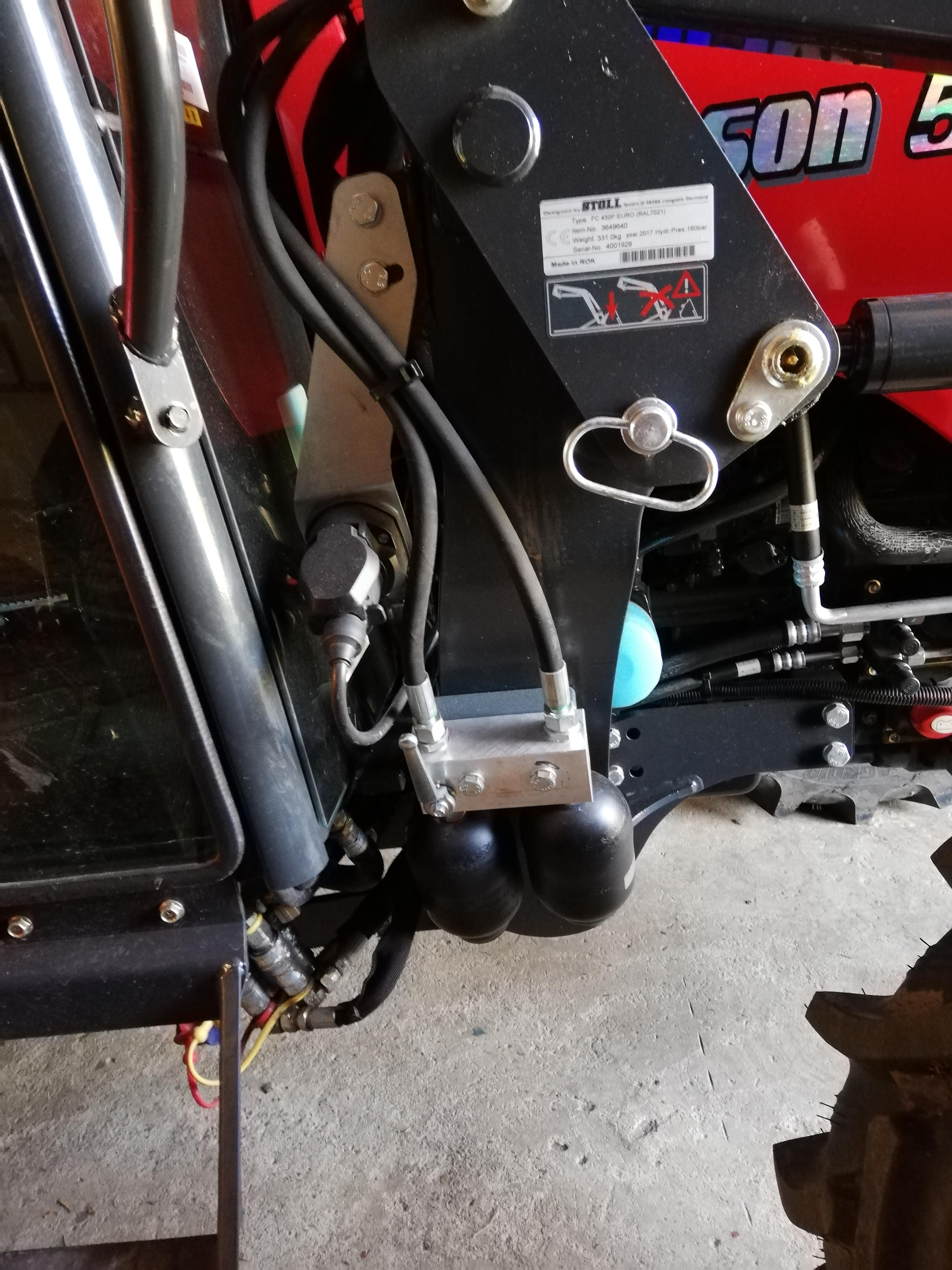

19. April 2019 um 09:05 Uhr #4946hast Du Bilder, wie das Set von Fliegl bei deinem Traktor angebaut wurde ?
19. April 2019 um 15:36 Uhr #4947
Moin Nachbar, ich hoffe es ist gut zu erkennen
19. April 2019 um 18:20 Uhr #4949Danke Ralf
4. Januar 2020 um 22:18 Uhr #6083<p style=”text-align: center;”>Hallo, bin neu hier und habe ein 5025.</p>
<p style=”text-align: center;”>Habe die Schwingungsdämpfer auch erst später angebaut. Nur nicht so weit unten, so kommt man noch vom Sitz an den Absperrung. Die Halterung habe ich selbst angefertigt. Auch den für das vordere Nummernschild mit Rundumleute . Viele danke für den Hinweis für das Set von Fliegl.</p>

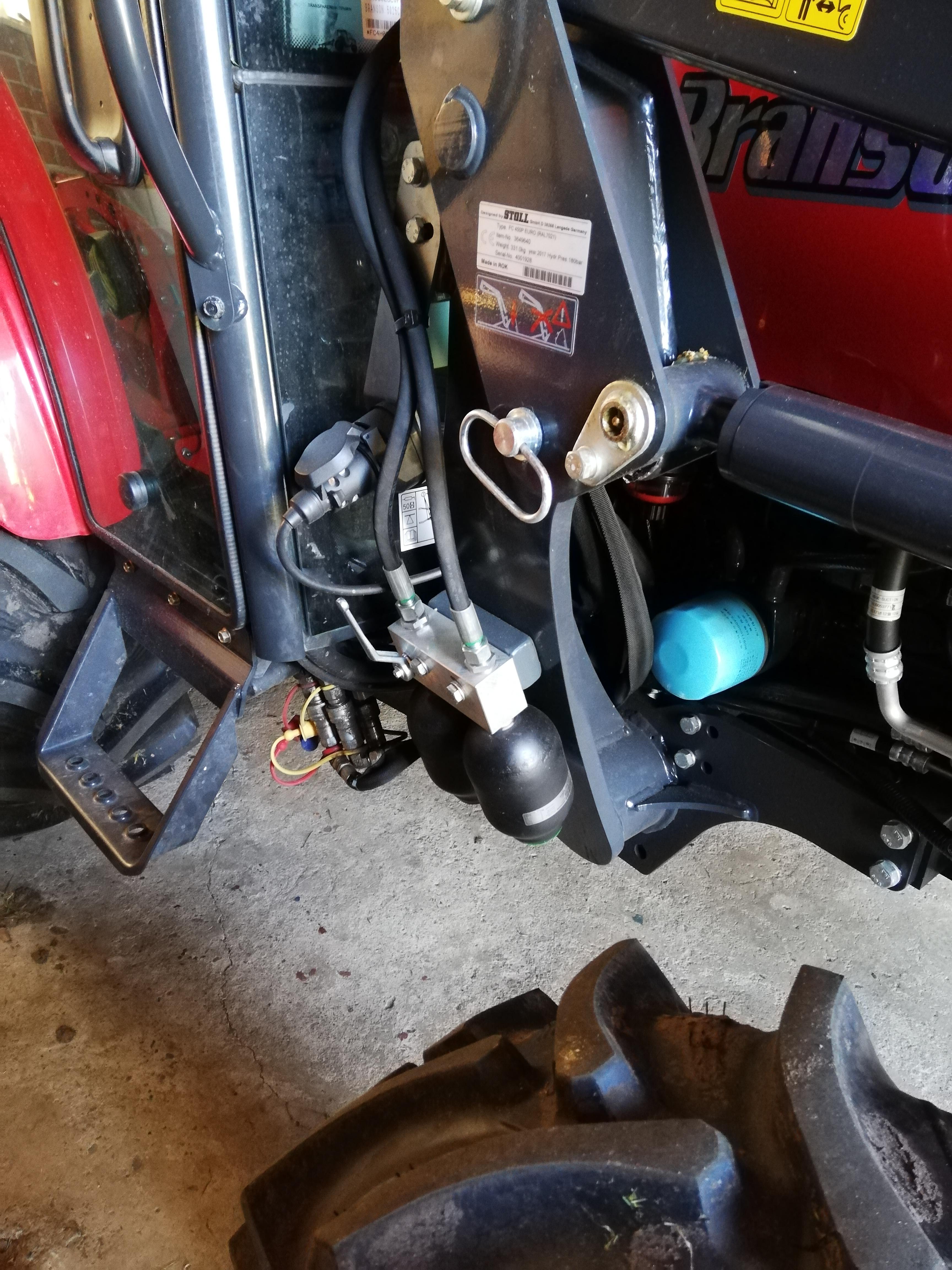

You must be logged in to view attached files.17. Juli 2020 um 18:58 Uhr #7524So sieht der originale Dämpfer von Stoll aus 😉
