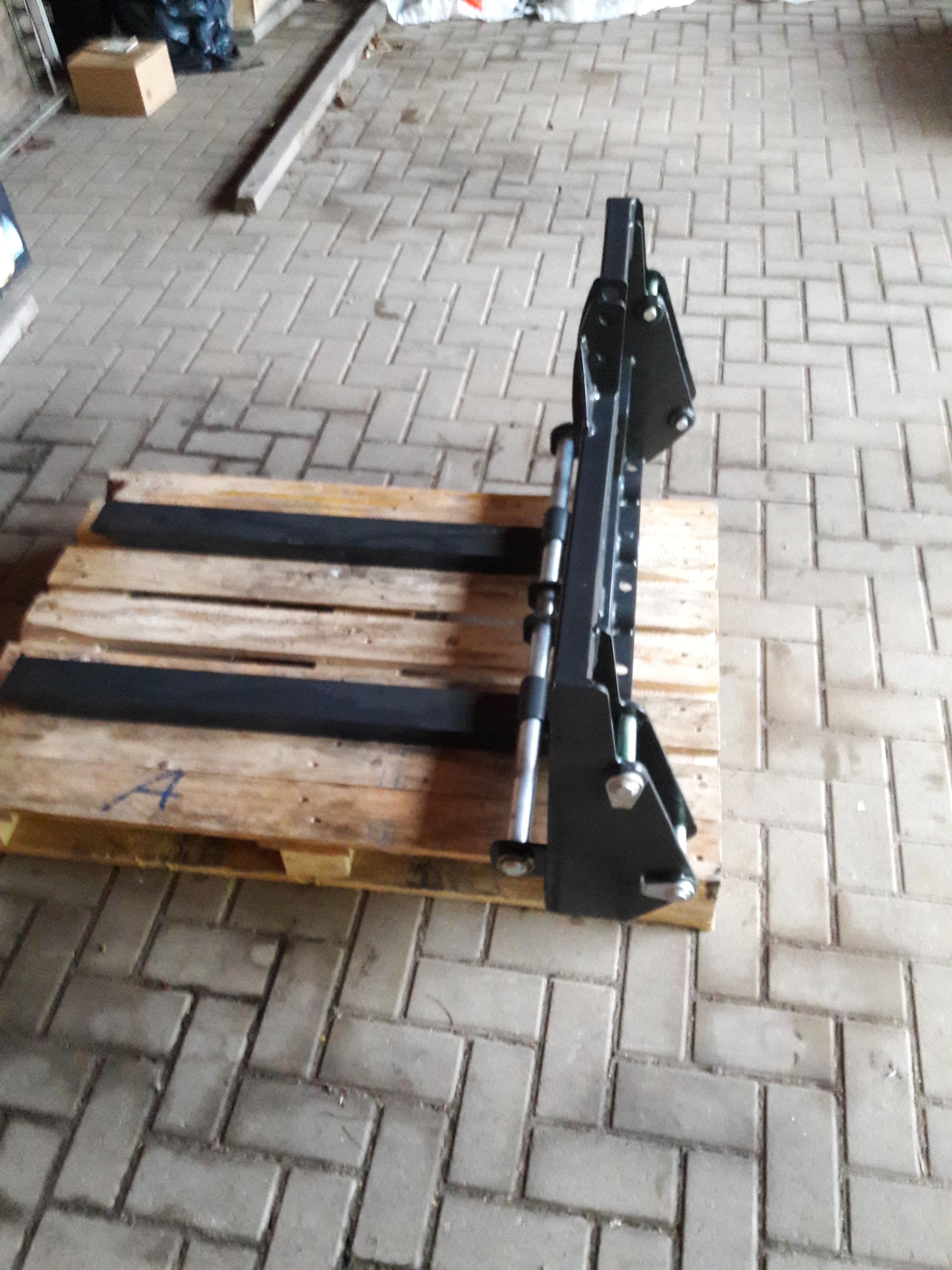

14. Dezember 2017 um 16:23 Uhr #1350
Heute endlich angekommen und gleich verbaut.
Schnellwechselrahmen und Palettengabel
Für den 3100 mit Bl05

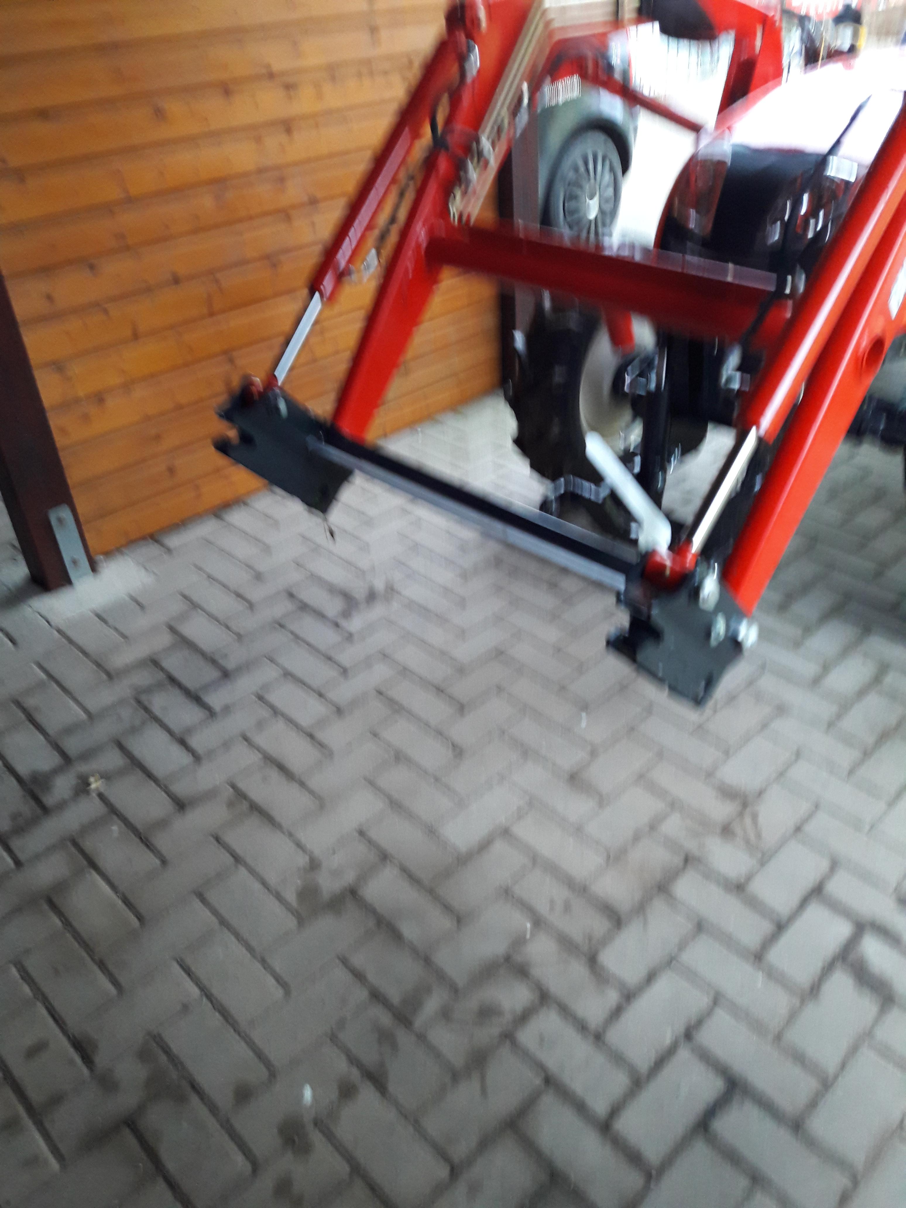

22. Januar 2018 um 21:38 Uhr #1537Hallo,
habe heute Abend meine Palettengabel mit meinem Nachbarn zusammen fertig gebaut. Anprobe war auch erfolgreich, jetzt noch Schäkel montieren und das ganze lackieren und dann ist’s vollbracht.

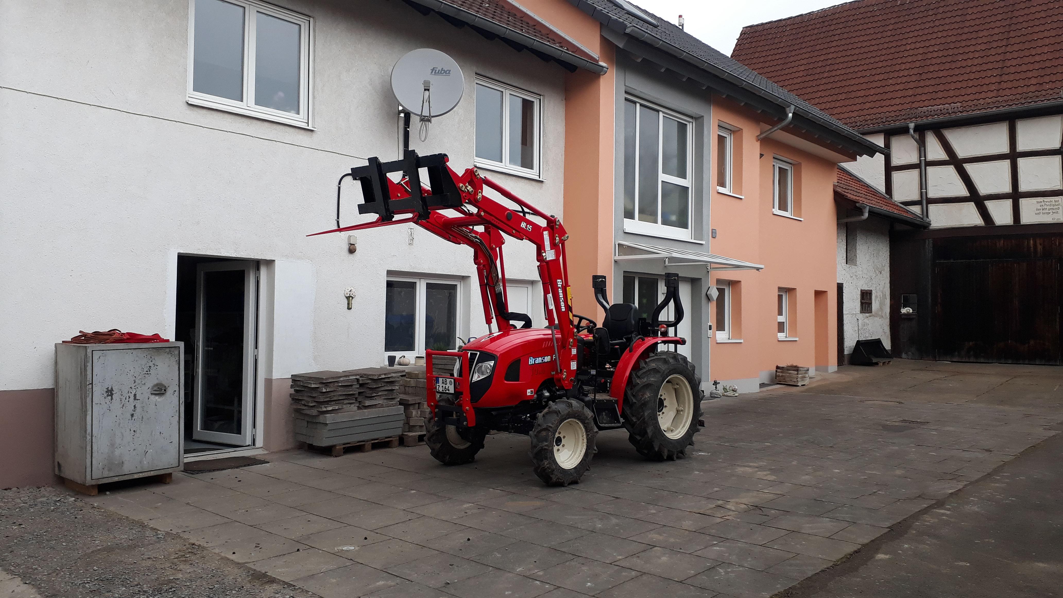

20. April 2018 um 18:49 Uhr #2001Hier nun die angebauten Ballenspieße.
