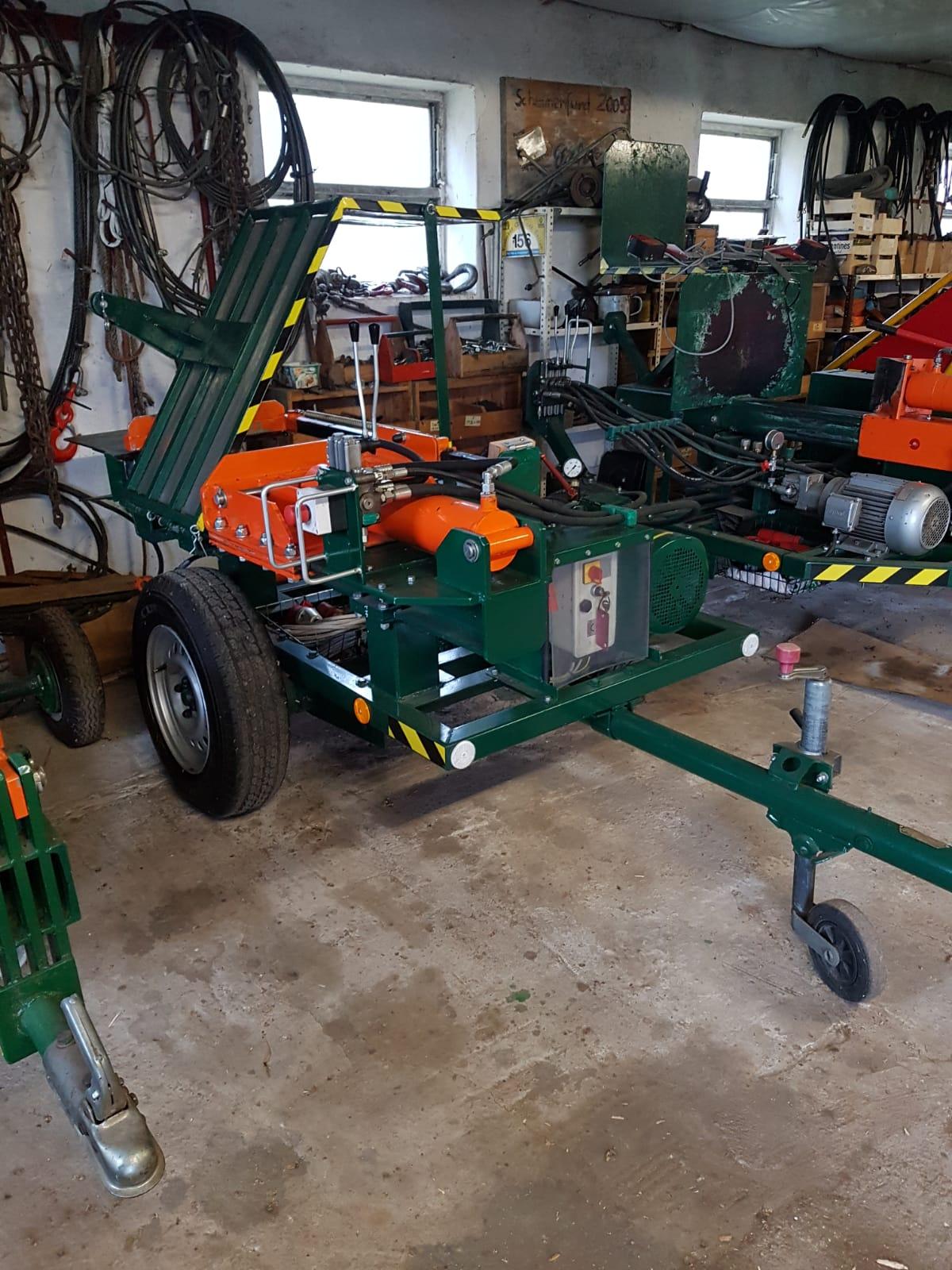

ich bin derjenige der den Schichtholzspalter gebaut hat. Durch Zufall bin ich in diesem Forum gelandet. Mir ging es nicht darum möglichst viele Raummeter zu spalten sondern einen Spalter zu bauen der technisch und optisch sich nicht verstecken muss. Für meinen F47 habe ich einiges an Zubehör wie: Seilwinde Taifun EG35, Eiachs 3Seitenkipper, 2Achs 2Seitenkipper, Schredder, Palettengabel, Heckgewicht 250kg (Eigenbau), Montagekorb für Frontlader und div. kleine Anbauteile. Bei Fragen stehe ich gern zur Verfügung. “Hinnerk79” ist mein Sohn.

16. Dezember 2021 um 17:46 Uhr #14040Hallo Conard,
vielen Dank für Deinen Hinweis! Nun zu meinem Spalter “SHS 5414” ( SchichtHolzSpalter, 54cm Spaltlänge und 14 to Spaltkraft). Die Spaltkraft ergibt sich aus dem Kolbendurchmesser multiplizert mit 165 bar (Steuerventil öffnet bei 165 bar) sind dann ca.14 to. Die verbauten Komponenten habe ich über längere Zeit zusammengetragen die z.T. aus aufgelösten Ersatzteillagern stammen. Das Fahrwerk ist ein ehemaliger Pkw-Anhänger (750kg) gewesen wobei ich die Achse geschmälert und die Deichsel gekürzt habe. Der E-Motor hat eine Leistung von 6,6kw entspricht ca. 8,8 PS. Über die Pumpenföderleistung gibt es keine Angaben. Das Material für die Schneiden ( 1 waagerechtes und 5 senkrechte Messer ) habe ich Hardox 500 verwendet was auch als Schürf- oder Verschleisschienen benutzt wird, genommen. Die senkrechten Schneiden stehen etwa 4cm hinter der waagerechten Schneide die dann unterschiedlich und z.T. schräg angeschweißt wurden, auch die notwendigen “Freiwinkel” wurden berücksichtigt. Die Schlittenführung besteht aus schmalen V2A- Streifen ( gleitet hervorragend ). Die automatiche Rückführung der Rollen mußte ich mehrfach ändern. Bei einer starren Rückführung besteht die Gefahr das sie verbiegt. Eine unter Federspannung stehende Rückführung brachte die Lösung. Der elektr. Schaltkasten wurde mit einem Relais, Schlüsselschalter und Hauptschalter versehen. Zusätzlich neben den Steuerventilen wurde noch einen Not-Aus-Schalter angebaut. Der Hydraukzylinder für den Stammheber bekam 2 Drosseln sodas die Rollen nicht durch die Gegend geworfen werden. Falls noch Fragen gerne melden. Gruß Siegfried
