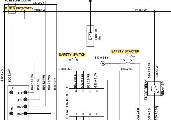

Hier der Schaltplan vom F 36:
Nun zur Fehlersuche: Ein Amperemeter ist hier nicht hilfreich, da u.a. der Nennstrom der Sicherung von 60 A viel zu groß für das Messgerät wäre. Um herauszufinden ob ein zu großer Stromfluss den/die Schalter zerstört hat, würde ich empfehlen statt der Drahtbrücke eine Schwebesicherung mit 8- oder 10-Ampere einzubauen und den Traktor dann zu starten. Wenn tatsächlich ein Kurzschluss vorliegt, müsste die Sicherung durchschmelzen.
Ein Kurzschluss kann mit einem Durchgangsprüfer oder Ohm-Meter gesucht werden. Hierfür darf sich allerdings keine Spannung auf dem Bordnetz befinden! Hierzu entweder den Hauptschalter ausschalten (wenn vorhanden), die Fusible Link entfernen oder am besten die Batterie abklemmen.
Nun zur Messung: Eine Messleitung vom DG-Prüfer / Ohm-Meter an Masse legen, die andere Leitung nacheinander an die Kabelenden des defekten Schalters halten. Wenn ein Kurzschluss vorliegt , summt der DG-Prüfer oder das Ohmeter zeigt Null an.
Der Kurzschluss wird nur an einem Kabelende des Schalters auftreten. Um den Fehler zu finden, nun dem Kabelverlauf der defekten Seite folgen bzw. beim angeschlossen DG-Prüfer /Ohm-Meter an dem Kabelbaum wackeln und prüfen ob der Kurzschluss “verschwindet” bzw. z.b. an weiteren Klemmstellen den Stromkreis trennen und erneut messen
Ohne Schaltplan wird das Ganze vermutlich ziemlich schwierig. Außerdem sollte man etwas elektrotechnisches Grundwissen besitzen.
Viel Erfolg bei der Fehlersuche! Vielleicht berichtest Du, was es tatsächlich war.
