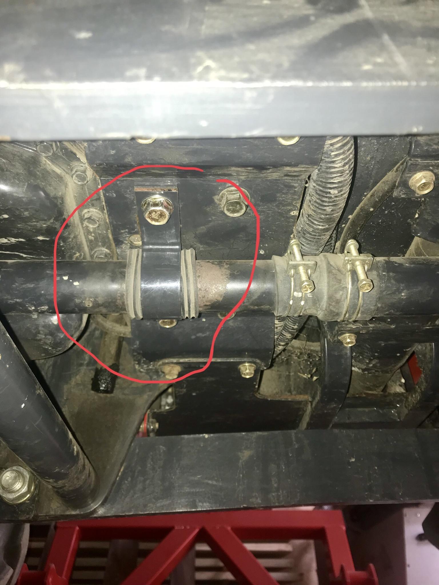

5. August 2019 um 09:29 Uhr #5367Moin, bin neu hier und habe bei mein 5220R das Problem das er bei höheren Geschwindigkeiten ab ca.2000u/min ein starkes vibrieren bzw. Schlagen in Antriebsstrang zur Vorderachse hat. Genau an dem Teil wo sie auf gehangen ist. Kann mir da jemand weiter helfen. Lg Lars

5. August 2019 um 13:04 Uhr #5369Würde mal gern ne Explosionsdarstellung sehen wie das antriebsrohr mal ursprünglich gehalten wurde bzw. ob es da auch ne Abänderung gibt.
5. August 2019 um 13:16 Uhr #5370Hier mal ein Bild der Problemaufhängung,
9. August 2019 um 15:55 Uhr #5390Hi Larsen,
du müsstes auf die spätere Allradwelle vom 5025 umbauen. Die ist in der mitte nochmal gelagert, und deine Probleme sollten verschwinden 🙂

9. August 2019 um 16:00 Uhr #5391Im Anhang Bilder der alten und neuen Version der Lagerung.
