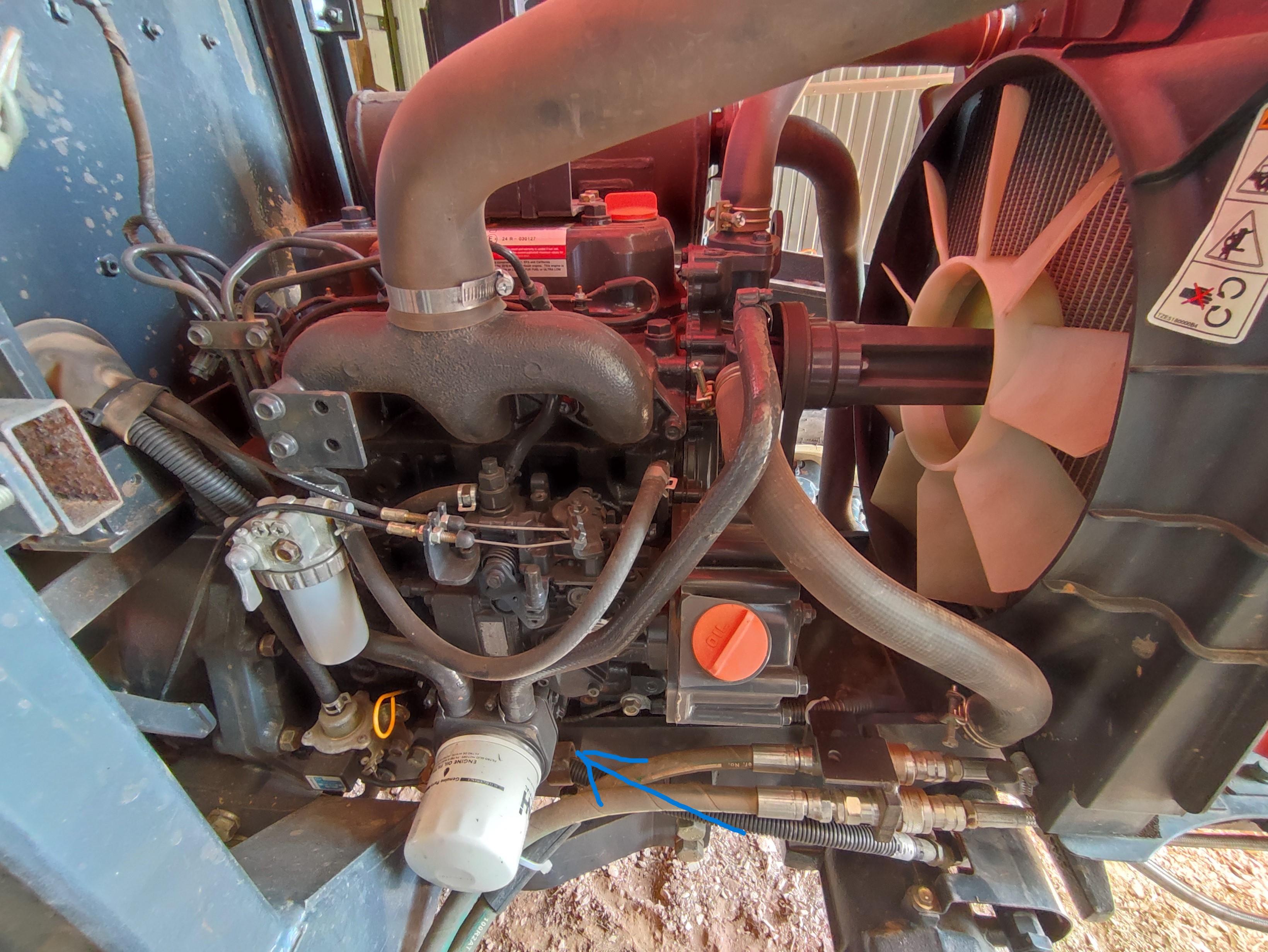

4. August 2024 um 21:33 Uhr #19318<p style=”text-align: center;”>Nur zur Sicherheit, dass ist der Ölfilter? Dahinter ist dann gleich der Ölkühler nehme ich an?</p>

15W40 ist ja ein Mehrbereichsöl – da gibt es den Begriff “dünn” ja im Grunde nicht, weil es einen weiteren Temperaturbereich / Viskositätsbereich abdeckt. Das Öl muss halt die Spezifikation erfüllen, also beispielsweise für Dieselmotoren geeignet sein. Das Bild zeigt den Motorölfilter. Der Hydraulikfilter ist 3x so lang und deutlich tiefer.
Mir ist auch aufgefallen, dass der Händler mal weisse, mal blaue Motorölfilter einbaut, aber beide waren von Donaldson. Einen Motorölkühler hat der F36 nicht, es sei denn Du hast die tiefergelegte Monte Carlo Edition mit Hosenträgergurten und 210PS. 😉
Wenn es da irgendwo einen Ölkühler geben sollte, dann vermutlich für den Hydrostaten, der wird tatsächlich schon mal lecker warm und braucht Extra-Kühlung.

Nur eine kleine Korrektur, diese Kukje-Motoren haben einen Motorölkühler. Es ist das runde Teil, auf das der Ölfilter geschraubt wird. Man beachte die Gummischläuche, die zum Kühlsystem führen.

ich habe schon Branson-Trecker gesehen, die vor dem Kühlergrill noch einen kleinen Kühlergrill hatten – meiner hat das nicht. Deswegen kam ich zu dem Schluss, dass er wohl keinen Ölkühler hat. Ich gucke mir das gleich mal an… Dank für die Info…

ich habe auf dem Bild den Standort des Ölkühlers markiert. Ich glaube, ich habe es vorher nicht gut erklärt.
Er befindet sich hinter dem Ölfilter.

5. August 2024 um 14:57 Uhr #19325Korrekt.Bei meinem TYM ist da auch ein Absperrhahn.Wenn ich den öffne hebt der Zeiger der Temperaturanzeige vom Kühlwasser nicht mal mehr ab.Die Frage ist, wer hier was kühlt ,das Öl das Wasser oder umgekehrt.
