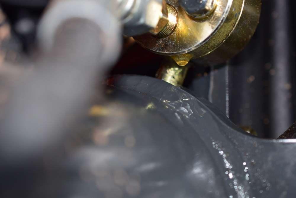

30. Mai 2020 um 23:17 Uhr #7099Guten Abend,
habe heute mit meinen Branson 6225C unter dem Weidezaun freigemulcht an einer Hanglage. Und habe dann bemerkt nachdem ich das zweitemal die Tour gemacht habe, dass das rechte Hinterrad auf der Innenseite voller Öl war.
Mulcher habe ich vor und nach jeden Pfahl hydraulisch bewegen müssen und Zapfwelle lief logischerweise auch.
Habe nachgeschaut und denke dass das Öl aus dem Nachfüllstutzen gelaufen ist. Hat da jemand ähnliche Erfahrungen gemacht?
Hier noch Bilder dazu.
Grüße der Fuchs

31. Mai 2020 um 19:04 Uhr #7104Hallo,
ja 42h alt 😉
Naja ich vermute das Öl ist aus dem Nachfüllstutzen gelaufen, weil der nicht ganz zugedreht war. Habesonst keine Leckage gefunden. Werde aber eine Mail mit den Bilder an meinen Händler weiterleiten 😉
Schöne Pfingsten noch an alle!
21. Juli 2020 um 21:08 Uhr #7559Etwas verspätetes Update dazu. Vom Traktor kam das Öl nicht, es war ein Hydraulikanschluss vom Mulcher, der nicht ganz dicht war…
