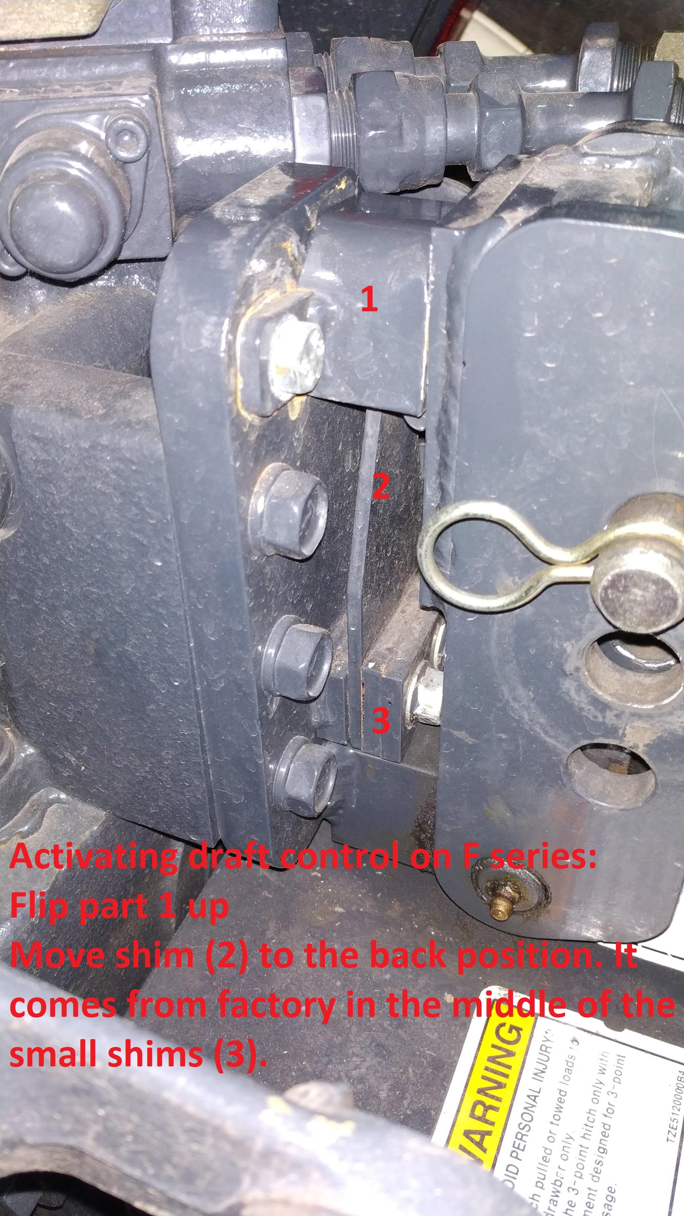

6. Oktober 2020 um 19:52 Uhr #7885@fakenews
Hi Steffen, vielleicht ist das Spiel auch für die Lastschaltung (Zugkontrolle) für den Dreipunkt erforderlich?
müsste aber wirklich geklärt werden. Bin heute auch ganz erschrocken wegen dem Spiel.

6. Oktober 2020 um 21:26 Uhr #7890Dieses Spiel ist normal. Das ist für die Zugluftkontrolle, aber es gibt zwei Schlösser hinter der Oberlenkerhalterung.
Einer ist oben und Sie müssen ausklappen, um ihn freizuschalten. Dann gibt es eine Stange hinter der Oberlenkerhalterung, die entfernt oder ein wenig zurückbewegt werden muss, indem die kleinen Stangen gegen die größeren ausgetauscht werden.
Dann bewegt sich die Oberlenkerhalterung hinein und heraus.
