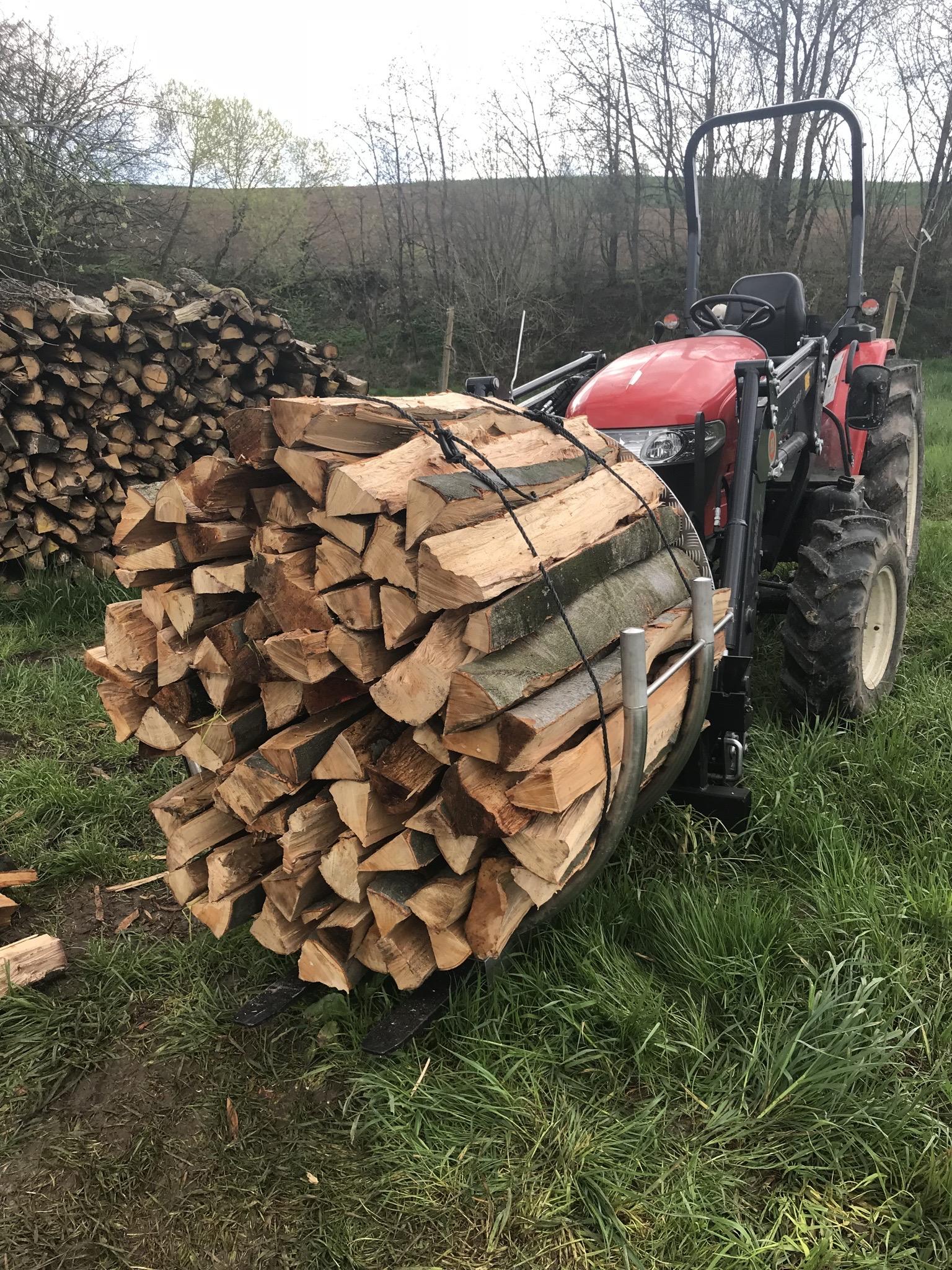

10. November 2024 um 09:18 Uhr #19493Moin zusammen,
habe mir für meinen 5025R ein Bündelgerät für Meterstücke 1 Ster (frisch 1,2 Ster) gebaut.
Dies habe ich mit einer Gabel am Frontlader, als Heckgewicht einen Thor 13t Spalter ca. 350 kg.
Korrekt ist, dass man das Bündel transportieren kann. Da ich aber ebenfalls auf einer Wiese arbeite und diese noch Hanglage hat, macht es nicht richtig Spaß.
Man muss mit der Lenkung richtig aufpassen, da er sonst ins Kippen kommt.
Habe mir jetzt das Bündelgerät noch mal für nen 1/2 Ster gebaut, konnte es aber noch nicht ausprobieren.
Ansonsten ist der 5025R super, den Frontlader würde ich nicht mehr hergeben.
gGegen den 6225R habe ich mich entschieden, da dort meines Wissens ein Turbolader verwendet wird und ich einen Traktor mit wenig Technik haben wollte.

11. November 2024 um 15:33 Uhr #19495Hallo “upeichel”-vielen dank für die Info und das Foto.Den Turbo im 6225 hatten wir gar nicht auf dem Schirm.
