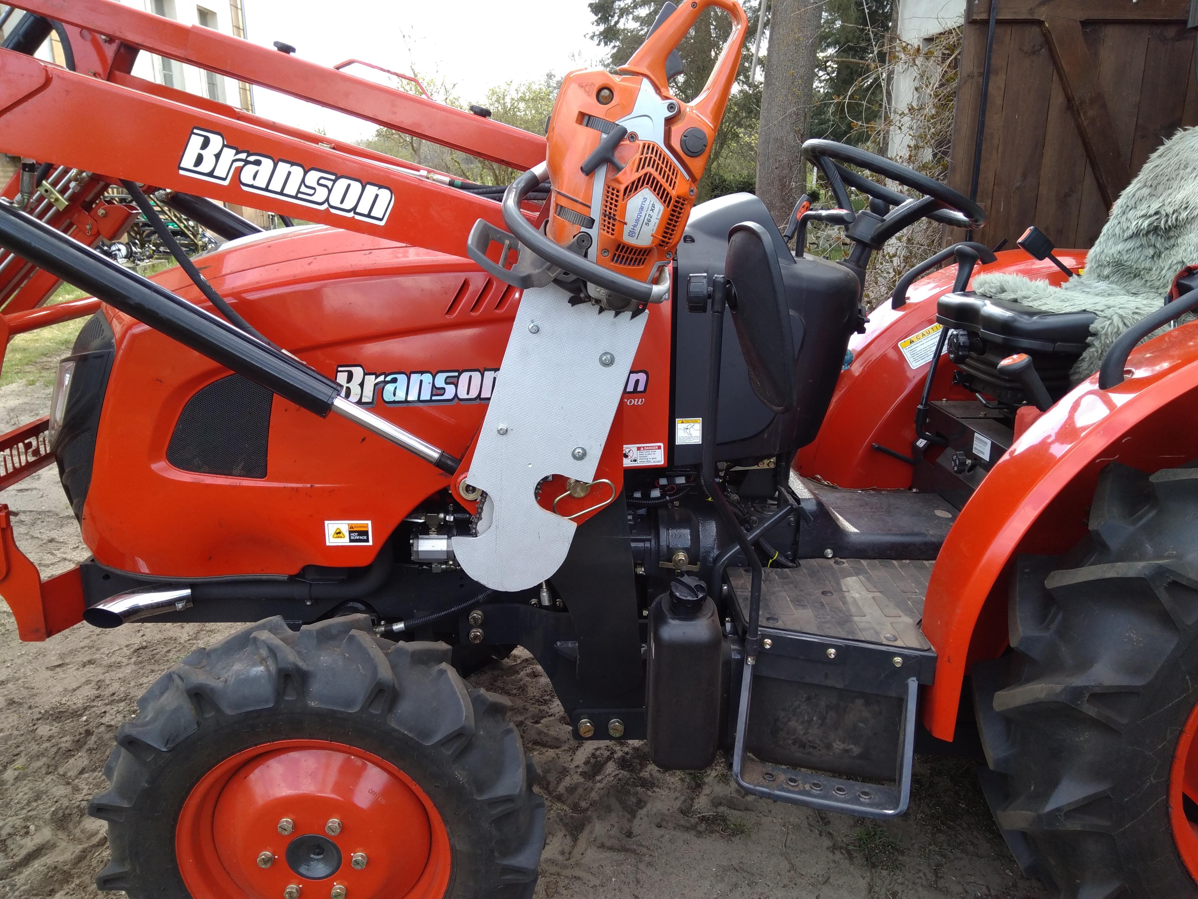

Hier ist also meine Halterung. Ich hatte vorher ein Muster aus Pappe gemacht, aber mich trotzdem bei dem unteren Schmiernippel vertan. Bin also nicht richtig zufrieden.
Das Material ist aus der Restekiste und ich habe es mit Felgensilber eingesprüht, weil ich davon noch ein paar Dosen habe. Die äussere Platte ist idealerweise so dick wie der Abstand zwischen Schwert und Anschlagkralle -2mm.
Den Abstand zwischen beiden Platten habe ich mit Alustückchen aus einem Aluroh gemacht. Alu ist spanbar und schadet den Ketten nicht. Zur Befestigung musste ich drei Löcher bohren und habe die Konstruktion mit 4 Schrauben M8 (8.8) verschraubt und mit halbfestem Schraubensicherungslack gesichert.
Wir nehmen immer das kürzeste Schwert, wegen Gewicht, Schleifzeit und Handling. Im Bild ist ein 45 oder 46er Schwert.
Wegen der Höhe kann meine Frau die abgebildete Säge weder reinstecken noch rausholen. Mit kleineren Sägen dürfte es aber gehen.
Die Sägehalterung braucht auch ungefähr 24mm seitlichen Abstand zum Frontlader. Da habe ich einfach ein paar Streifen von dem Anhängerbodenholz, dass ich für die gesamte Konstruktion verwendet habe.
Bauzeit 20 Minuten – das eigentliche Gefummel war für mich die Herstellung der Pappschablone – das dauerte (bei mir) deutlich länger als das Bauen. Für solche Basteleien nehme ich immer den Felgensprühlack. Erstens habe ich noch 5 oder sechs Dosen davon ( 😉 ) und zweitens kann man sofort weiterarbeiten, weil der Lack ratzfatz trocken (aber noch nicht schlag- und kratzfest) ist.
Auch wenn es vielleicht auf Anhieb nicht so aussieht kommt man noch an alle relevanten Teile.
Wer die Halterung nachbaut, schuldet mir eine Tafel Rum-Traube-Nuss (100g) mit ganzen Nüssen. Damit keiner auf die Idee kommt, das einfach so nachzubauen.

vielen Dank für die Fotos. Die Halterung sieht wirklich sehr interessant aus. Ich glaube in der Holzsaison kriege ich das nicht mehr umgesetzt, aber der nächste Winter kommt bestimmt.
Die Lizenzgebühr in Form einer Tafel Ritter Sport könnte noch abschrecken 😉😂

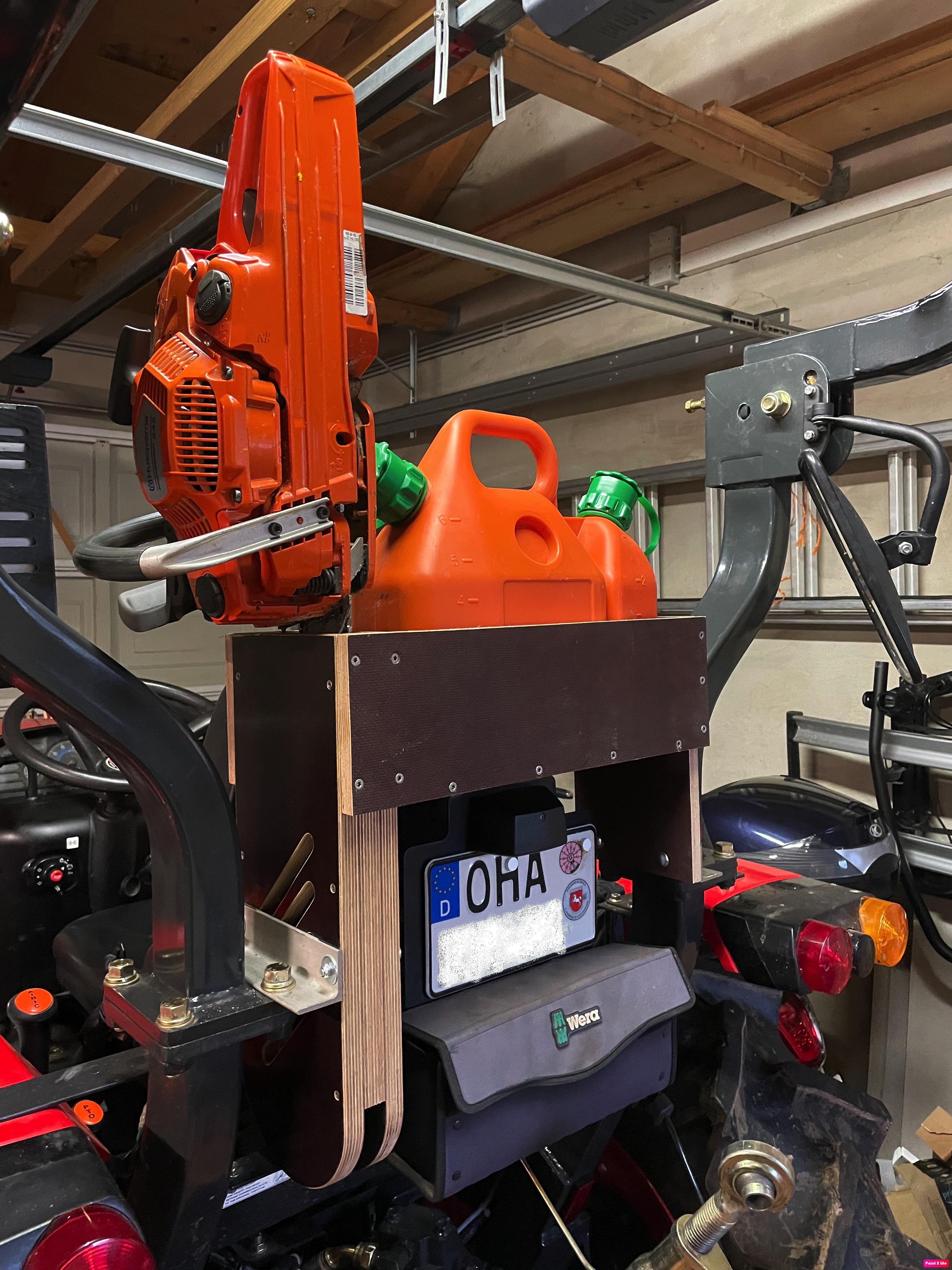

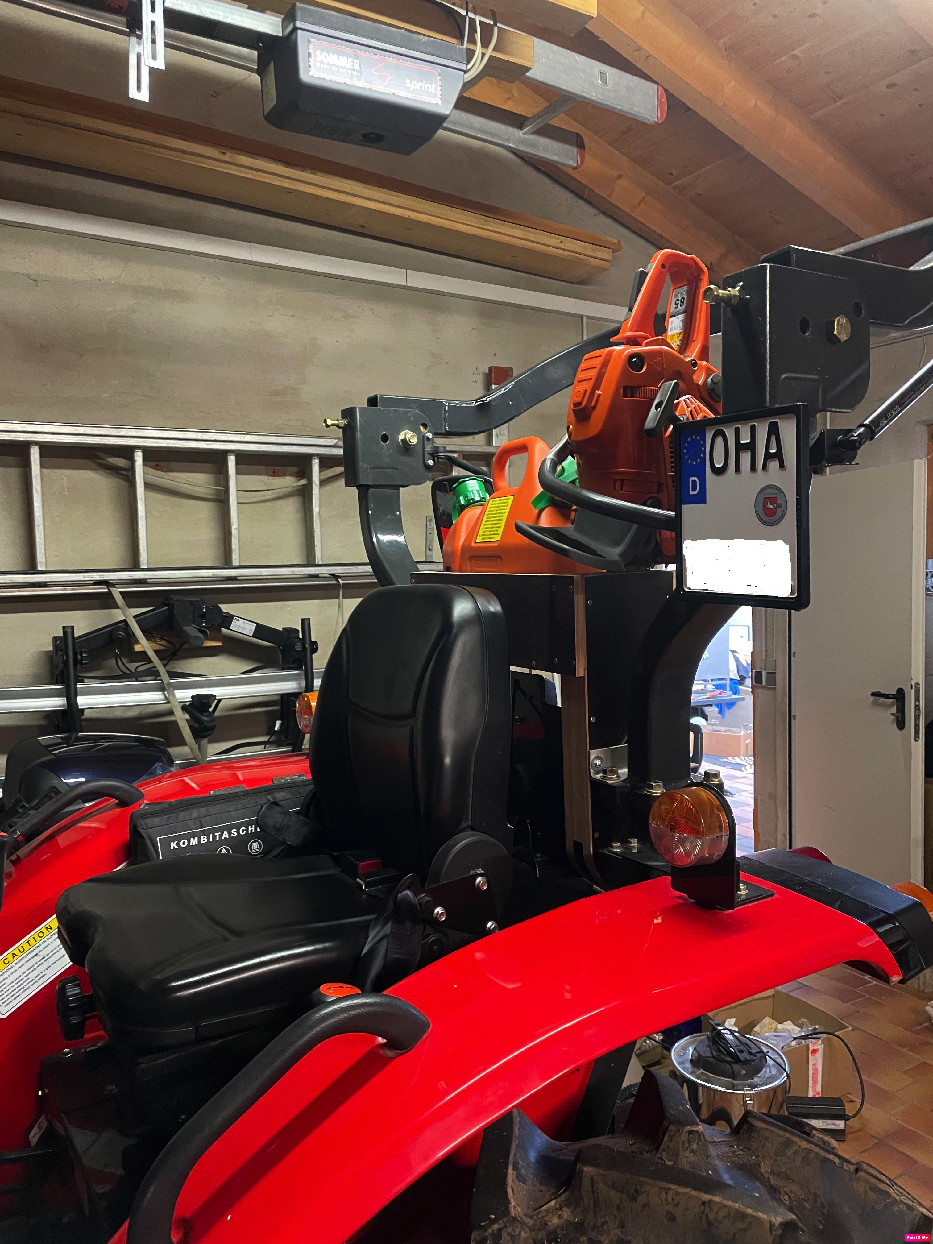

ich habe heute eine Motorsägenhalterung an den Traktor gebaut.
Erst wollt ich diese am Frontlader verbauen, habe mich dann allerdings für die “Heckvariante” entschieden, da ich so auch noch den Kanister unterbringen konnte.
Wenn es wärmer ist, lackiere ich noch die beiden Winkeleisen schwarz, dann ist es geschafft. 😉
